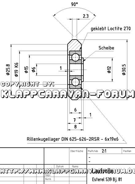

jetzt habe ich mal eine Teileanfrage gestartet, für die folgende Rolle.
4531
Schutzvermerk ISO 16016 beachten, sowie § 17, § 18.
Falls jemand die Rolle nicht selber fertigen kann, kann ich sie hier für jedermann anbieten.
Die Rolle werden entweder aus Stahl (kann rosten) oder aus Edelstahl gefertigt.
Aus Delrin (Kunststoff) muß ich abraten, denn wenn auf die Rolle eine seitliche Belastung kommt, wird das Rillenkugellager aus dem Lagersitz herausgerissen.
Hier die Angebote, die ich bekommen habe:
4 Stück Rollen aus Stahl: 53,55 Euro inkl. 19% MwSt.
4 Stück Rollen aus Edelstahl: 77,35 Euro inkl. 19% MwSt.
4 Stück Rillenkugellager mit Paßscheibe: 25,00 Euro inkl. 19% MwSt.
1 Stück Versandkosten 7,50 Euro
Das würde zusammen für 4 Stahlrollen 86,05 Euro ergeben inkl. MwSt. und Porto mit Rechnung.
Oder für die Edelstahlrollen, 109,85 Euro inkl. MwSt. und Porto mit Rechnung.
Die Preise gelten nur für das Jahr 2012. Für die kommenden Jahre bitte ich eine Anfrage.
Falls mehrere Bestellungen eintreffen, werden die Kosten auch günstiger, die wir dann weiter geben.
Falls ich die Lager und Scheiben noch günstiger bekommen habe, werde ich das auch so weiter geben.
Oder jemand kann sich die Normteile selber beschaffen, dann werden wir auch nur die Rollen liefern.

habe damals die Zeichnung erstellt, die kann ich dir schicken,
leider habe ich keinen Fertiger mehr zur Hand.
Die Kugellager kann man überall kaufen, vielleicht kennts du einen Dreher in deiner Bekanntschaft, der dir das drehen kann.

Vielen Dank nochmal an dieser Stelle für die Zeichnungen und den Tip mit den Duschkabinen Rollen.
Fürs Erste habe ich mir vergleichbare Rollen (https://www.amazon.de/gp/product/B09BJKZX2N) gekauft und und bin bisher sehr zufrieden. Skeptisch bin ich noch bei der zu Erwartenden Langlebigkeit. Die jetzt verwendete Rolle kosten ca 1,- EUR das Stück, das ist einfach eine andere Preisliga
