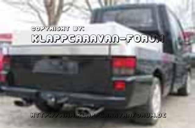

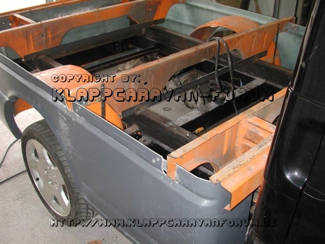

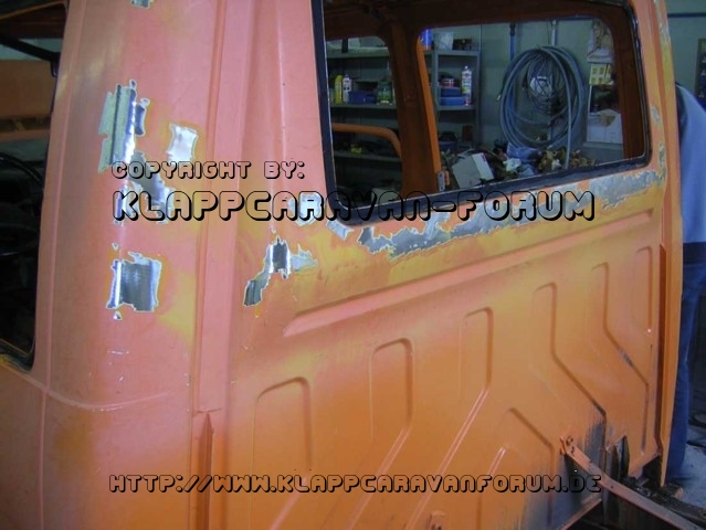

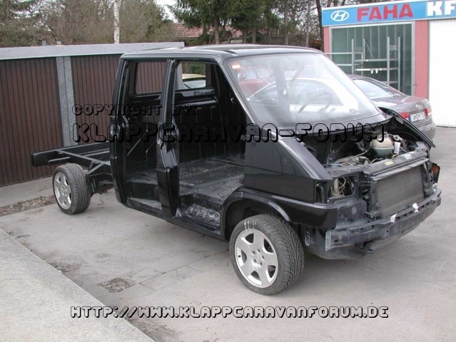

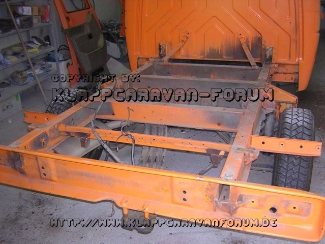

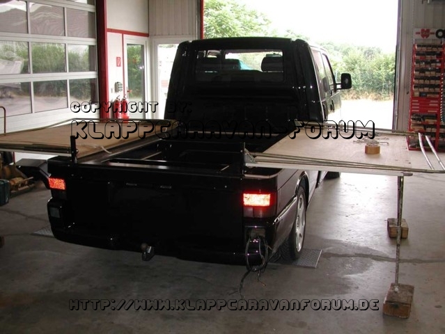

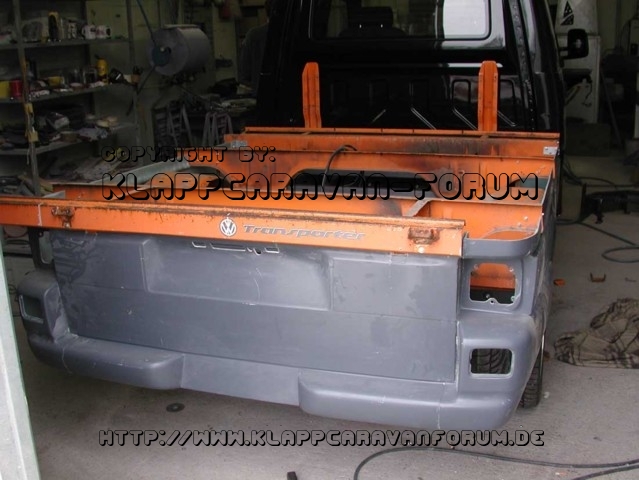

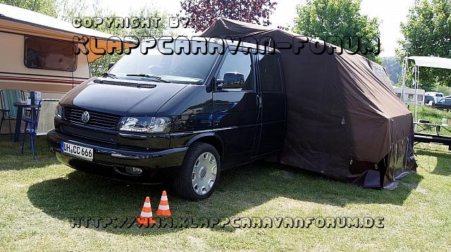

will mich mal kurz vorstellen. Wohne in der Mitte Deutschlands und fahre seit Jahren mit einem älteren Trigano-Falti in den Urlaub. Nach dem 2. Mal hat es mich genervt, dass nicht jeder eine einzelne Schlafkabine hat, also musste ein 2. Trigano-Falti her. ;) Aber wie zieht man 2 Faltis gleichzeitig? Also entweder beide auf ein längeres Fahrgestell umbauen oder aber den Falti in das Zugfahrzeug integrieren. Und genau Variante 2 habe ich gemacht. Eine T4 Doppelkabine gekauft, diese komplett umgebaut und die Pritsche hinten abmontiert. Auf das verbliebene FAhrgestell einen GFK-Umbau montiert, eine Edelstzahlverkleidung anfertigen lassen und den gleichen Falti wie denjenigen, mit dem wir immer gefahren sind, in die Ladefläche integriert. Plane? Fehlanzeige. Habe mir aus dem Humbaur-Sortiment einen Festdeckel gebaut. Dazu musste dann das zelt um ca. 50cm verbreitert werden und nach unten um ca. 40cm verlängert werden. Das wars.
Kann mir mal jemand sagen, wie ich hier Pics posten kann? Damit Ihr wisst, was ich meine ... Ach so, bin auf Empfehlung eines Bulli-Freundes hier. :winkend:
7144 7145 7146 7147 7148 7149 7150 7151

Danke ... und wenn ich jetzt noch erzähle, dass die Doka inzwischen einen VR6-Motor mit knapp 200 PS hat, über 4 elektrische Audi-Einzelsitze innen verfügt und ich bei 180 km/h noch mal schalten kann, um die bescheu ... BMW X5-Fahrer von der linken Spur zu scheuchen, macht es erst recht Spaß. :effe: :D Ich denke, dass es wohl der schnellste TRIGANO Deutschlands ist. :D

Allerdings hatte ich vor die Pritsche oben zu lassen und einen Falti darauf zu befestigen, um die Variabilität des Fahrzeugs nicht zu stark einzuschränken.
Mir ist bewusst, dass die Sogwirkung hinterhalb der Kabine nicht zu unterschätzen ist - ich habe bereits ein Hardcover (Eigenbau) bei hoher Geschwindigkeit verloren;
die Niederzurr-Metallbänder sind einfach abgerissen.
Kann man davon ausgehen, dass der von Dir verwendete Humbauer-Festdeckel auch bei höheren Geschwindikeiten hält?
Wo lagert dieser nach dem Zeltaufbau?
Ich stehe am Anfang dieser Planung und suche nach Tipps bzw. Erfahrungen für meine weitere Orientierung.
Was mich ebenfalls sehr interessiert, ist Deine seitliche Verkleidung unterhalb der ehemaligen Pritsche.
Ist das ein Eigenbau, oder kann man diese Teile irgendwo käuflich erwerben.
