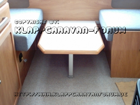

Im Original wird bei der Bugsitzgruppe der Tisch zum Bettenbau benötigt. Das Tischbein wird abgeklappt und der Tisch wird in einer Tischaufnahmeleiste eingehangen.
636
Bild 1: Tisch der Bugsitzgruppe, abgenommen mit abgeklapptem Tischbein

Vorteile:
1) Man hat den Tisch im Bedarfsfall immer dabei.
2) Im Eingangsbereich ist mehr Platz, wenn das Bett abgebaut, bzw. die Bettverbreiterung eingeklappt ist.
Nachteile:
1) Die Tischplatte lässt natürlich kein Schwitzwasser hindurch, die Polsterteile müssen jeden Tag gelüftet werden. Die Staukastendeckel bestehen aus unbehandeltem Holz. Da gibt es kein Schwitzwasserproblem.
2) Das abgeklappte Tischbein lässt dem Hund nicht genügend Raum zum Schlafen.
3) Das Einhängen in die Tischaufnahmeleiste beansprucht das Material, denn der Tisch hängt unter Spannung darin.
4) Die Abstützung der Tischplatte liegt nicht da, wo beim Ein- und Aussteigen in dass/aus dem Bett die gewichtsmäßig größte Belastung liegt.
Die beiden letzten Punkte führten dazu, dass im Sommerurlaub 2005 die Tischaufnahmeleiste mitsamt den (zu kleinen) Schrauben aus der relativ dünnen Holzwand gerissen wurde.

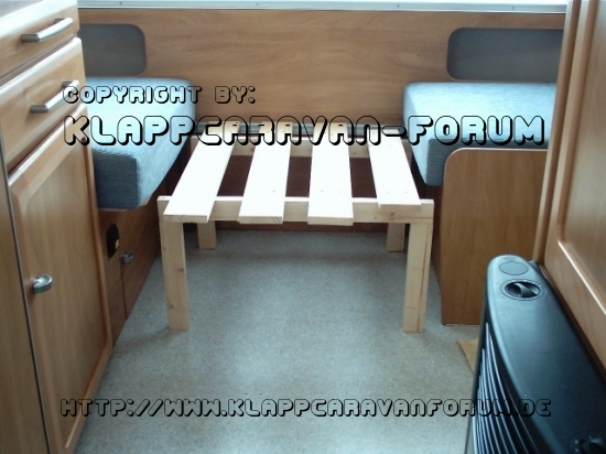

Diesmal baute ich einen kleinen Lattenrost in Tischflächengröße, dessen Höhe dem Tisch mit abgeklapptem Tischbein entspricht. Das Material ist von der gleichen Herkunft, wie der große Lattenrost.
640
Bild 5: Der Minilattenrost steht einfach lose da. Während der Fahrt werden die Polster aufgelegt und eine Baumwoll-Bettauflage darüber gelegt (statt Bettlaken - schlaffertig!), deshalb kann er nicht verrutschen.

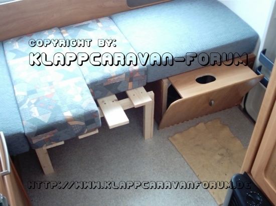

Bild 6: Hier sind alle Polster, bis auf die Bettverbreiterung aufgelegt. Dieses Extra-Polster ist leider etwas zu lang und geringfügig zu breit. In der Länge habe ich den Schaumstoffkern um 3cm gekürzt, weil es immer gegen die Ablagen in der Tür gedrückt hat und die eine Strebe der Türablage bereits gelitten hat. Die rechte Latte des Lattenrostes ist kürzer, damit bei eingeklappter Bettverbreiterung genügend Beinraum zur Verfügung steht – ohne dass man sich blaue Flecken holt.

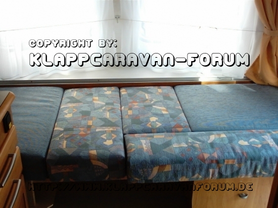

Bild 7: Das Bett jetzt wieder auf Ursprungsniveau, aber atmungsaktiv und absturzsicher.
Vorteile:
1) Simon kann jetzt wieder auf seinem Bett sitzen, ohne mit dem Kopf an die Staukästen zu stoßen.
2) Der Hund kann dennoch gut schlafen.
3) Die Ablagefächer im Bug sind wieder nutzbar.
4) Die Staukästen bleiben von oben und von der Seite zugänglich.
5) Das Gewicht ist geringer, als das des Tisches.
6) Die Polster schwimmen nicht im Schwitzwasser.
7) Durch angepasste Bauform kann man tagsüber die Bettverbreiterung einklappen. So hat man mehr Platz im Eingangsbereich.
7a (weil 8mit Klammer ein Smily ist)) Auch hier ist in Sekunden der Urzustand wieder herstellbar.
Nachteile:
1) Der Tisch bleibt wieder zu Hause, was aber für uns 3 wie oben beschrieben kein Nachteil ist.
2) Es sind keine weiteren Nachteile bekannt :D .
