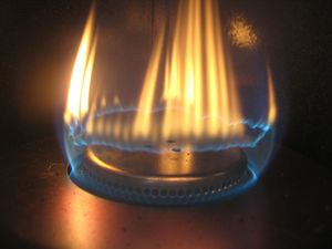

[align=center]Bild Bild Bild[/align]
Links: Durch das Schau"glas" (eigentliche nur eine Art Sicherheits-Folie) kann man den Brenner-Betrieb überwachen - Mitte: Weil die Schau"Folie" sehr empfindlich ist, habe ich mir einen Alublech-Schutz gebaut. Dieser wird mit Gummi-Bändsels und kleinen Haken an der richtigen Stelle (nämlich genau vor der Schau"Folie") gehalten - Rechts: Alu-Schutzblech und dahinter liegende Schau"Folie"
Dieser rein "mechanische" Ofen hat den Vorteil, dass er durch seinen primitiven Aufbau nahezu 100ig einsatzfähig ist. Wenn etwas verklemmt oder sonstiges ist, ist es mit etwas Logik und handwerklichem Geschick sofort wieder zu reparieren. Durch die Strom-Unabhängigkeit ist er auch platzierbar, wo man möchte. Der Kritiker wird sagen: "Aber dies auf Kosten der Sicherheit". Ja, sollte geantwortet werden, aber nur für den Notfall ist der Gebrauch im Caravan vorgesehen. Einziger Nachteil des Ofens ist die schwierige Beschaffung des Ersatzdochtes. Doch Gott-sei-Dank gibt es so gute Geschäfte wie Stuga Cabana.

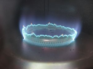

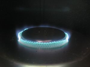

Links: Der Name des L51 ist u.a. auch "Blaubrenner". Der Grund ist, dass durch ein spezielles Luftzufuhr-System das Petroleum "sauerstoffreich" = "blau" verbrannt wird. Hier sieht man ca. die maximale Heizeinstellung, dann ca. 200ml/h Petroleumverbrauch. - Mitte: Dies ist die falsche "gelbe" Verbrennung, der Docht ist zuweit ausgefahren - Rechts: "Blaue" Verbrennung, in diesem Fall kleine Flamme
Die "Blaue" Verbrennung steht für eine sehr Sauerstoff-reiche Verbrennung. Dies bedeutet, dass zum Einen die erzeugte Temperatur höher ist. Zum Anderen sorgt die Sauerstoff-reiche Verbrennung für eine möglichst optimale (an 100% reichende) Verbrennung des Brennstoffes. Dadurch wird letztendlich die Abgasproduktion auf ein Minimalmaß gesenkt. Solche Öfen, die eine blaue Flamme "fahren" nennt man deswegen auch "Blaubrenner".
