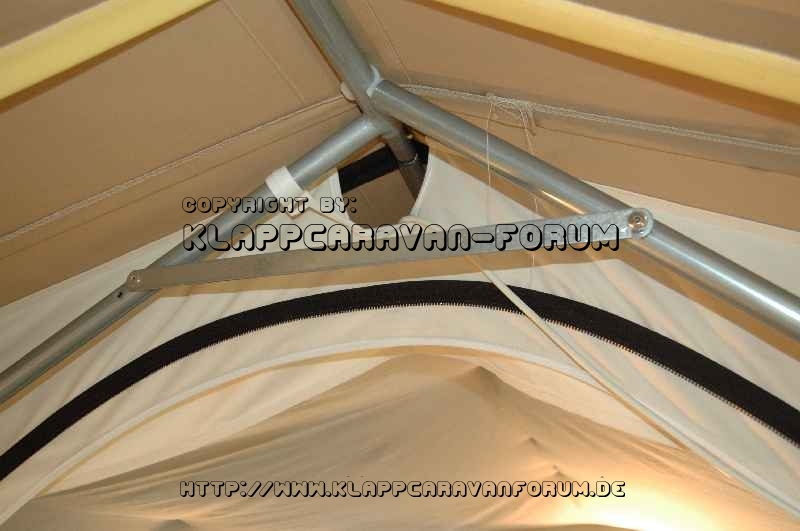

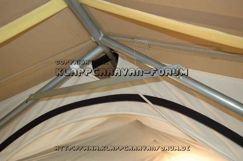

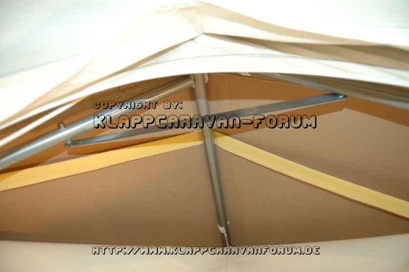

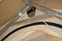

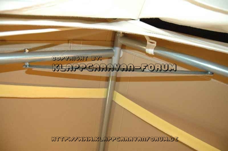

ich habe mir heute mal die neuesten Details in Poch angeschaut.
Die Konstruktion im Bereich der Firststange hat eine Neuerung erfahren. Dort wird zur Stabilisierung nun ein kleiner Riegel eingesetzt, der den Winkel des Giebels fixiert. Damit sollen die Gurte entfallen können, die bisher über die Firststange geführt wurden. Mal sehen, ob sich das in der Praxis bewährt.
Hier ein paar Fotos:
224322442245224622472248

Hallo Norbert, :winkend:
Ich denke die Querstreben sind sehr praktisch. :foto:
Vor allem beim Aufbau. Durch die Streben ist der Giebel in der Mitte.
Bei mir klappt das nie. Muß immer beim spannen, wenn ich die Heringe rein schlage, korrigieren.
Aber wenn alle Heringe eingeschlagen sind, könnte das Gestänge statisch wieder Überbestimmt sein.
Nur könnte, da ja zwischen der Plane und Heringe Gummis sind, die nachgeben.
mfg Klaus :klappi:

Hi Klaus,
KSF hat geschrieben: Ich denke die Querstreben sind sehr praktisch. :foto:
ich habe ja noch keine praktische Aufbauerfahrung, deshalb bin ich gezwungen mir die Zusammenhänge erst einmal vorzustellen. Ich bin derzeit geteilter Meinung über die positive Wirkung dieser Versteifung. Dein Zelt, und vor allem der Hauptwagen eines Falters stellt ja eine, mehr oder weniger elastische Konstruktion dar. Die Stangen sind in einem Freiheitsgrad beweglich, der Zeltstoff ist in einem gewissen Rahmen elastisch und die Verankerung mit den Gummiringen haben die größte Elastizität. Wenn man nun eine Komponente darin versteift, und das wird hier mit den beiden Dreiecken getan, verändert sich die gesamte Kräfteverteilung. Da das ganze aber viel zu komplex ist um die Wirkung aus dam Bauch heraus abzuschätzen, ist es wohl eine praktische Erprobung wert.
Da aber die Gurte erst noch bleiben und die Verbindung leicht lösbar ist, kann man bei kritischen Spannungen o.ä. die Riegel schnell aushaken.
Dem Ingschinör ist nix zu schwör, oder anders gesagt: Versuch macht kluch!
Gruß Norbert

Wenn der Riegel zwar aus Metall ist, die obere Befestigung der Stangen aber elastisch, ist das ganze System noch elastisch. Erst wenn man das obere Rohr auch starr befestigen würde ist das ganze System starr. Man erreicht durch den Riegel aber daß die 4 Eckrohre des Wagens parallel stehen. Das hat bisher der Gurt übernommen. Gurte sind aber einer Dehnung unterzogen und Ungenauigkeiten beim Nähen können auftreten. Die Dehnung der Gurte haben wir inzwischen ausgeschlossen durch eine Vordehnung vor dem Nähen bzw. durch einlegen eines PVC Gurtes der sich nicht dehnt. Das ist aber sehr aufwendig und wir haben so eine Lösung die alles erleichtert. Deshalb werden wir erst einmal beides machen um in jedem Fall Sicherheit bzw. doppelte Sicherheit zu haben. Ihr seht, es gibt immer Ideen um das fast 50 jährige System des Faltanhängers zu verbessern. Das macht dann Spaß, wenn Praktiker mitarbeiten bzw. kommentieren. Verkaufen ist eins, weiterentwickeln ist die andere Seite. Ich hoffe in diesem Sinne auf weitere kritische Anmerkungen. :D

r.nobialek hat geschrieben:Man erreicht durch den Riegel aber daß die 4 Eckrohre des Wagens parallel stehen.
Ist ja auch meine Meinung, dashalb finde ich die Streben erstmal gut.

Verstrebungen sind sicher immer eine sinnvolle und haltbare Sache. Ich find es gut, das solche Innovationen in die Praxis umgesetzt werden. Allerdings sehe ich bei der Verstrebung ein kleines Problem, welches beim Einklappen auftreten kann. Wenn die so lose herunterhängen, könnten diese Verstrebungen beim Einklappen den Zeltstoff beschädigen, oder gibt es dafür bereits so eine Arte Halteclip, der diese Verstrebung beim Einklappen an dem Zeltrohr fixiert?

Hallo Udo, ich werde das natürlich fixieren. Trotzdem danke für deine Antwort. Grüße.
