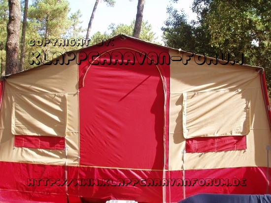

Aber irgendwie steht die rechte Stange nach dem Aufbau nicht mehr senkrecht sondern das Zelt scheint nach dem Türe öffnen ein wenig auseinandergedrückt zu werden so das dan in der Front spannungen entstehen,die schon genau wie du schreibts an den Stangendurchführungen enorm zu sein scheinen.
Das Zelt schmeist in diesem Zustand auch leichte Falten längsfalten.
Hier ein Bild davon (Nach starkem regen,das Zelt ist also Nass von aussen)
1842
Und hier einen Tag früher bei geöffneter Hauptwagentüre:
1843
Da wir aber auf den Rückweg bei der Pause dieses Problem kaum noch hatten sind wir jetzt auf der Suche nach unseren Fehlern?
Das ist hier jetzt keine Kritik an SK sondern an uns, aber eventuell hat Rainer N oder jemand anderes die Lösung für uns parat.
Am Faulstreifenverlauf kann man sehen, dass das Zelt rechts höher stand als links,meine Frau meinte das es daran liegen würde.
Sie hätte in den 4 Austzugstangen lieber ein zwei Stufen mehr,ist sich aber nicht sicher ob das was bringen würde.

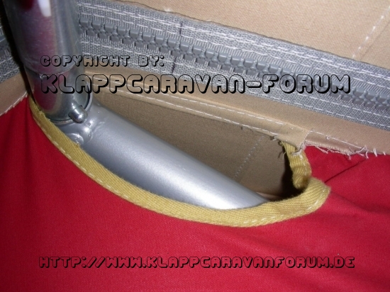

Aber ich wollte ja noch etwas schreiben: Das Zelt ist am Gestänge mit kleinen Tüttelbändchen befestigt. Diese waren bei uns eher luschig geknotet. Ich kann mir nicht vorstellen, dass dies vom Vorbesitzer kommt und gehe davon aus, dass der Mitarbeiter im Werk schon recht müde war. Folge: Die Bänder waren unterschiedlich fest und so musste das Kürzeste das Gestänge alleine in Position halten. Das gibt Stress:
1857
Dadurch liegen die Stangen nicht in der Mitte der Durchführungen:
1856
Und wie man sieht, geht hier auch noch eine Naht auf :heuel:
Nachdem ich den Himmel und die Schlafkabinen runter genommen habe und alle Bänder neu und fest verknotet habe, stehen die Stangen wenigstens mittig in der Durchführung. Aber Spannungen gibt es doch noch:
1858
Also, auf jeden Fall kann ich nur allen SK-Falter-Besitzern an's Herz legen, die Verknotungen zu prüfen.

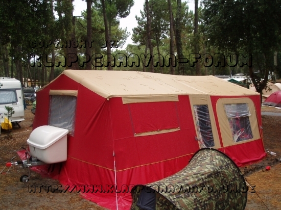

Wie schon geschrieben haben wir den Falter auch schon absolut Faltenfrei stehen gehabt.
Auch so am letzten Tag in Paris!
Das Zelt passt schon perfekt!
Ich glaube eher das wir kleinigkeiten beim abspannen falsch machen,und das sich ein Hauptgwagen ein wenig setzten kann wenn die Türe mehrere Tage und nächte offen ist sollte auch klar sein :wink:
Das sich das Gestänge nicht mehr setzen kann und die Holme senkrecht bleiben hat SK jetzt wohl hinbekommen.
Das selbe Problem hatte auf unserem Platz auch der NL Nachbar mit seinem Jamet nur hat sich bei ihm der Hersteller nicht mal gemeldet.
Der nette Holländer und zahlreiche andere Falterkollegen haben dieses jahr gesagt das selten einen so gut aufgebauten Wagen gesehen haben.
Also bevor hier der SK-Falter schlecht geschrieben wird sollte man einfach mal abwarten bis wir die Gurte und kleine Tips von Sk bekommen, und genutzt haben.
Bis dahin schreibe ich hier jetzt erst einmal nichts mehr.-
1803 Foto am Morgen nach 2 Gewittern,der Falter steht auch ohne 3Wetter Taft:)
Gruß Martin
