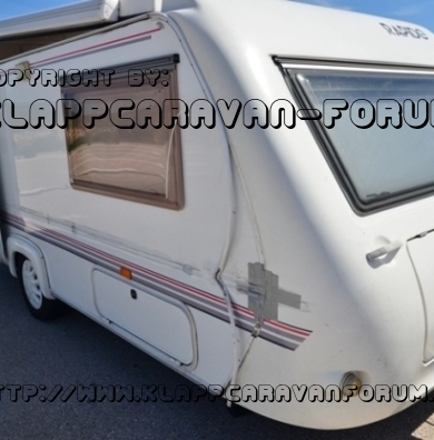

Hab nach langer Abstinenz mal ein Problem... :idea:
Im jetzigen Kroatien Urlaub habe ich unseren Tiguan und den 42er Club an eine Leitplanke gesemmelt :ichdoof: :ichdoof: :kopfklatsch:
Komplette Seite verkratzt und zerbeult, hinter und vordere Kederschien abgerissen.
Hintere dürfte kein Problem werden aber die Vordere :idea:
Die ist so breit dass ich da wohl keine Stangenwaren nehmen kann und biegen, da brauch ich eine "ab Werk" die passt. Denke ich...
Jemand ne Idee wo man noch ne Schiene bekommen kann?
Kennt einer nen Rapido Händler der vllt noch Kederschienen liegen hat?

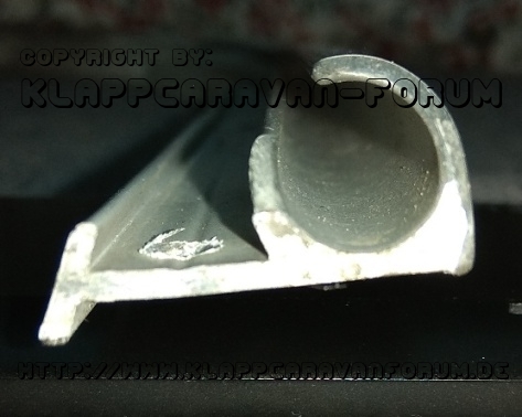

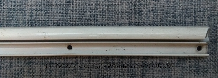

Beiträge: 2747
Re: Vordere Kederschschiene Club
Moin Dirk,
mach mal ein Foto von der Kederschiene wo man das Profil erkennen kann.
Beiträge: 1506
Namnd..
Hier die Pics ...
12640
12641
12639
