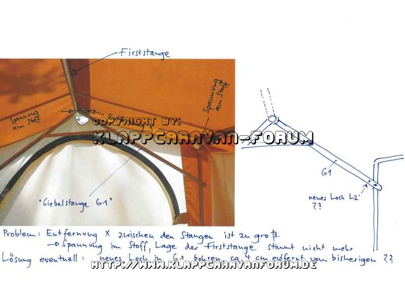

Jetzt aber ein kleines Problem, welches ich seit letztem Jahr verstärkt bei unserem Falter beobachte, nämlich eine zunehmende Stoffspannung im Firstbereich. Es sieht so aus, als ob der Stoff ein bißchen eingegangen wäre, kann das sein?? In der Galerie habe ich ein Bild dazu eingestellt, aber ich krieg das hier ums Verrecken nicht eingebunden... Wär natürlich schön, wenn eine/r der SK - Mitforisten uns hier einen kleinen Tip geben könnte. Vielen Dank schonmal und viele Grüße von der Ostalb

der Stoff geht nicht ein, ich denke mal, daß sich der Gurt irgendwo sich verwickelt hat, dadurch ist der Gurt zu kurz. Hatte das auch schon.
Oder Gurt verlängern, hatten das bei anderen Falter, daß der Gurt zu kurz war. Die Gurte sind nur da, daß beim auffalten das Bett mit geht. Normal sollten die Gurte lose sein, also keine Spannung haben. Damit man das Bett auch richtig ins Wasser stellen kann.

Eigentlich sollte der SK16 nicht die Probleme unseres SK12 haben, zumal Du ja schreibst, dass es einer der Letzen seiner Art ist. Aber Du kannst ja trotzdem mal lesen, was wir für Probleme hatten und wie wir diese gelöst haben: http://klappcaravanforum.de/viewtopic.php?f=165&t=4339

Hallo,wir haben diese Fehlspannungen auch nicht. Aber bei uns ist die Konstruktion auch anders. Da gabs wohl mal eine Verbesserung. Unser SK-14 ist ja auch von 2012.

ich habe das Bild für Dich in Deinen Beitrag eingebunden. Das Schwierigste, nämlich die Übertragung des Bildes in die Galerie, hattest Du ja schon geschafft. :dhoch:
Zum Einbinden in den Beitrag klickst Du beim Erstellen des selben einfach nur auf den Button mit dem Titel "Img". Dazwischen kommt der Bildlink, den Du Dir aus den Details zu Deinem Bild in der Galerie herauskopierst.

Ah jetzt ja! Das mit dem Bild habe ich heute Morgen überlesen - war wohl noch zu früh :?
Also das sieht genau wie bei uns aus und ich hätte nicht gedacht, dass das mit dem First noch auftritt. Aber logisch - oben ist das Dreieck zwar stabil, aber darunter steht das Gebilde auf einem 'instabilen' Viereck.
Die Verkürzung von G1 könnte in der Tat eine Lösung sein, aber da wird meiner Meinung nach doch der ganze First abgesenkt und das komplette Zelt verliert an Spannung. Von daher würde ich diesen Ansatz noch 2-3 mal überdenken.
Es bleibt jetzt wirklich erst einmal zu prüfen, ob die Gurte (insbesondere aus der Perspektive des Bildes auf der linken Seite) unter Spannung stehen, oder locker sind. Wenn die locker sind, dann muss sich das ganze Gebilde doch verschieben lassen...
Wenn nicht muss erst einmal geschaut werden warum nicht!
