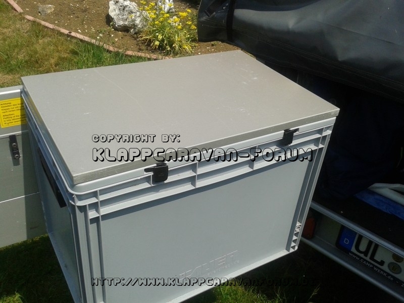

Die aktuell Originale ist "nur" eingehängt mittels Blechwinkel. Man kann sie daher abnehmen aber nicht freistehend verwenden. Gibt dazu ja auf Wunsch die Stützfüße.
Ich z.b. hab mir Aufhängungen für die Auerboxen gemacht. Passen genau 2 Stück nebeneinander an den Heckdeckel. Und für die Boxen eine Holzplatte anfertigen lassen, als "Arbeitsplatte".
Tatsächlich verwendet hab ichs aber sehr selten, arbeite lieber mit einer Faltküche, da ich die auch mal eben aus dem Zelt tragen kann zum Grillen, oder im Zelt habe wenn wir schlecht Wetter haben und gar kein Vorzelt aufgebaut ist.
Und vor allem steht und fällt die Verwendung der Heckklapengeschichte mit dem geraden stehen des Hängers. Nicht überall ist es so topfeben, dass der wirklich sauber gerade steht. Das kannst leider nicht wirklich so toll ausgleichen.

Hab glaube ich bislang noch keine gemacht, aber für DIch schnell mal nachgeholt. An die Tür hab ich wie an die Boxen Aufhänger montiert, mit denen diese eingehängt werden. Es passen exakt zwei Boxen nebeneinander. Hab hier mal eine fotografiert, ebenso die Platte die ich mir habe anfertigen lassen.
