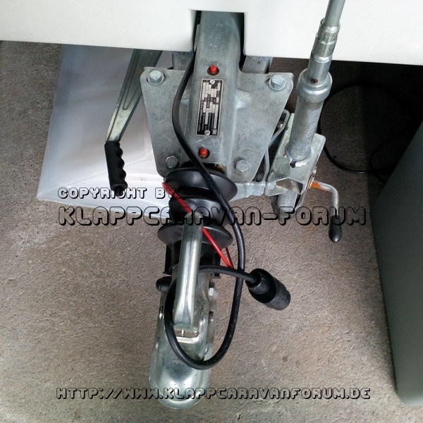

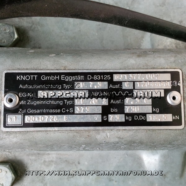

Hallo zusammen
Ich bin da am Forschen bez. Stützlast.
Bei der letzten Fahrt habe ich mal etwas umgepackt und die Kühlbox ins Auto geladen. In die Deichselbox kamen stattdessen Schlafsäcke und sonstiges Leichtes und Sperriges. Das PortaPotti, Werkzeug, Kabelrolle usw. blieb jedoch drin. Trotzdem habe ich es nicht auf 50kg Deichsellast geschafft, nachwievor ca. 60kg.
Nun ist entweder meine Deichselwaage defekt oder man schafft es wirklich nicht auf die 50kg, ausser man transportiert in der Deichselbox nur Luft. Doch das ist ja nicht der Zweck der Investition.
Auf der Plakette der Deichsel hat es einen Eintrag. "S 75kg". Ich interpretiere das als Stützlast, bin aber bei KNOTT am Abklären was das heisst.
Mich interessiert nun was bei Euch auf dem Deichsel steht. Bei mir sieht das so aus:
8215
8216
Weiter interessiert mich was bei Euren Modellen in der EG-Übereinstimmungsbescheinigung (von Camp-let) unter Punkt 19 "Bei Sattelanhängern und Zentralachsanhängern, technisch zulässige Stützlast am Kupplungspunkt" steht.
Möchte einfach wissen, ob es da wirklich einen Unterschied zwischen Classic und Royal Acrilc bzw. Premium gibt oder der Eintrag nur von der Laune oder Aufmerksamkeit des jeweiligen Prüfers abhängt. Und daraus natürlich die Frage ob diese Stützlast erhöht werden kann.
Vielen Dank für Eure Antworten.

Hallo Nick,
Habe zwar keinen Camp-Let, dafür einen Raclet Safari, aber wenn Ich mir die Bilder anschaue, lese Ich raus, das Du 75kg Stützlast hast. Wie Du schon geraten hast bedeutet " S -75 kg " = Stützlast.

Inzwischen habe ich von KNOTT die Bestätigung erhalten, dass alle Knott-Deichsel mit Auflaufbremse und der Typenbezeichnung KF 7.5, in allen Ausführungen (A, B, C, D) grundsätzlich 75kg zulässige Stützlast haben.
Weshalb Camp-let sie mit 50kg angibt werde ich noch abklären.

Hallo Nick,
bei meinem Adventure (baugleich mit Premium) steht auf der Deichsel wie bei Dir S75. In der Datenbestätigung von Camp let
steht unter 13 - 50 kg. Diese 50 kg findet sich in der Zulassungsbescheinigung wieder.
