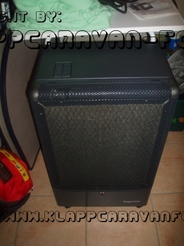

1456
Wir haben uns für die Heizung in"Bosch Siemensqualität" entschieden...was immer das auch heißen mag :roll: Die Heizung kann in 3 Stufen gschaltet werden und hat maximal 3,2 KW
Die Kinder 2Jahre und 8 haben sofort begriffen das es heiss ist,Verbrennungsgefahr hat man aber wohl kaum,die Seitenbleche werden kaum warm und vorne werden die kaum die Finger dranmachen,da die Abstahlungswärme und die Flamme sichtbar sind.
Bin gespannt wie die Heizung Ostern funktioniert:)
Gruß Martin

Hier die Technischen Daten:
Ofen in bekannter Spitzenqualität von Bosch-Siemens:;):D
* thermoelektrische Zündsicherung
* Sauesrstoffmangelsicherung
* Piezozündung
* Einhandbedinung
* Leistung 3,0 KW
* Inkl. Schlauch und Regler
* Farbe: dunkelgrau
* Verbrauch 240 g/h
* Maße: 42 x 70 x 27 cm (BxHxT)
Gewicht: 9,9 kg
Bin gespannt ob die am Samstag in den Deichselkasten passt,der hat laut angabe "nur" 66Centimeter höhe :lol:
Notfalls mache ich dei Rollen ab dei brauche ich ja auf dem Campingplatz eher nicht.
Mein Traum wäre es das ich die 11KG Flasche im Ofen eingebaut in den Flaschenkasten bekomme,so das kaum Platzverlusst entsteht.-
Gruß Martin

Roter Falter hat geschrieben:...Mein Traum wäre es das ich die 11KG Flasche im Ofen eingebaut in den Flaschenkasten bekomme,so das kaum Platzverlusst entsteht.-
Gruß Martin
Hallo Martin,
lässt sich denn die Gasflasche im Heizer richtig festschnallen, oder steht die nur lose darin? Dann kannst du dich von deinem Traum mal verabschieden.

Roter Falter
Beiträge: 503
Registriert: 20.09.2007 09:17
Wohnort: NRW
Beitrag von Roter Falter »
Hallo Stephan,
Die Flasche wird mit einem Kunstoffspanngurt festgehalten in der Heizung.
Die Flasche selber wird stehend an mit dem Gasflaschengurt festgezurrt.
Samstag wissen wir mehr.
So sieht das aus: 1462
Gruß Martin

Roter Falter
Beiträge: 503
Wohnort: NRW
der erste test ist gut gelaufen,aber kleiner hätte die Heizung nicht sein dürfen,um das große Vorzelt gemütlich aufzuwärmen.
Richtig gemütlich wenn es dunkel wird und man die "Matte " Glühen sieht:)
Für den Hauptwagen hat der kleine Heizlüfter auch bei nur 5Grad Nachts super gewärmt,und dank Thermostat liess sich das toll regeln,und er sprang nur an wenn es wirklich kalt wurde:)
So jetzt darf es aber Sommer werden;)
Gruß Martin
