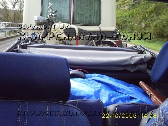

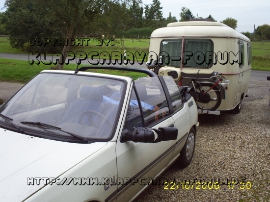

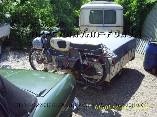

cagalj hat geschrieben: Wenn man beim Rapido den Deichselkasten wegmacht (und ins Auto schmeisst), könnte man an dieser Stelle dann eine Motorrad (oder zumindest eine kleine Vespa) hinstellen?!
Die Stützlastgrenze sollte aber nicht überschritten werden!
Zu "Not" könnte man dann hinten am Rapido zur "Kompensation" Gewichte hinhängen (z.B. Vorzelt, etc.).
Also - ich habe noch nie eine normalen Wohnwagen mit Motorrad (oder zumindest einer kleinen Vespa) extern aufgehängt gesehen.
Mit einem Falter wäre das vielleicht auch deshalb möglich, weil ein Falter kürzer ist als ein Wohnwagen (die Statik ist also günstiger!).
Deshalb die Frage, ob sowas überhaupt theoretisch geht?
Velibor
Hallo, ein normaler :wink: WW hab ich natürlich nicht
hier mal ein paar Bilder :
847 684 683 1500
Der Deichselkasten sowie die Gasflasche kann nur ohne Moped montiert werden (Ist beim alten Eriba Touring kein Problem da er nur eingehangen wird). Hinten unterm Tisch im WW habe ich ein fach gebaut wo dann die Gasflsche und andere schwere Sachen rein kommen bis die Stützlast passt.
Wie Du schon geschrieben hast muss man natürlich "gegenladen" um die zul. Stützlast (nach unten) zu erreichen :wink:
Die Kreidler wiegt vollgetankt etwa 80 Kg.
