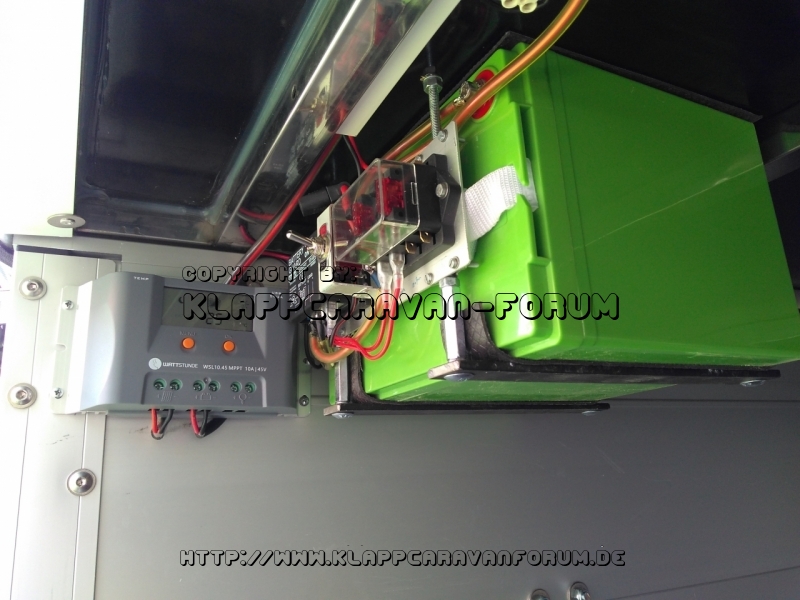

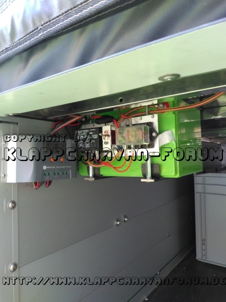

Ich habe mir eine 90-Amperestunden Gelbatterie eingebaut, und zwar hängend unter den Schlafboden. Ich habe natürlich die erhöhten Bordwände und da passen die Normkisten drunter, aber, ganz wichtig, auch die Küche.
Vor der Batterie ist der Laderegler für das Solarpanel zu sehen, daneben der Batteriewächter und ein Sicherungskasten. Mit dem "Hauptschalter" kann ich die Batteri komplett trennen. Von der Batterie gehen in zwei Richtungen Anschlüsse ab: zum Laden gibt es die Möglichkeit, ein Ladegerät mit 220 Volt anzuschließen und natürlich Solar.
In die andere Richtung gehen die Leitungen für die 12-Volt Verbraucher. Dazu habe ich ganz simpel zwei Leitungen durch den Schlafboden gelegt und Zigarettenanzünder-Dosen angeschlossen. an einer hängt dann eine Lampe und an der anderen ein schaltbarer Vierfachverteiler, der zusätzlich zwei USB-Buchsen hat. Das mit dem Schalten war nur Zufall, macht sich aber gut, weil ich dann zur Nachtruhe bequem das Licht ausknipsen kann.
Zwei weitere Dosen sind außen, einmal für die Kühlbox und einmal für Außenlicht.
Die untere, zweipolige Buchse ist für den Anschluss des Solarpanels. Den Kasten habe ich außen an die rechte Bordwand geschraubt, ganz hinten. Die Steckdosen liegen dann vor Ort zwar hiter der Zeltwand, man kommt aber noch gut ran. Mir ist kein besserer Platz eingefallen. So, wie sie jetzt hängt, ist sie jedenfalls regensicher.
Naja, mit dieser Konstruktion hatten wir jedenfalls immer ausreichend Licht und die Kühlbox lief tadellos.
Zum Laden habe ich ein 80-Watt Panel zum aufklappen mit 5 Metern Kabel. Das kann ich je nach Bedarf in die Sonne stellen. Vielleicht baue ich mir noch eine Verlängerung, manchmal wäre ein längeres Kabel besser gewesen. Ja, und wie gesagt, wir brauchten nie Landstrom.
