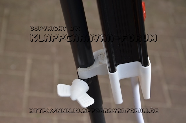

ich habe bei zwei stabileren Steckdosenleisten auf der Rückseite Rohrklemmen für Elektrikerrohre drangebaut. Damit kann ich jetzt auf jeder Seite des Wagenzeltes an die Stangen einfach eine Leiste dranklippsen. Das CE-Kabel hänge ich hoch unter eine aufgeklappte Bettseite. Sollte das Wasser trotzdem mal bis da stehen habe ich wohl im Vorfeld etwas falsch gemacht!

So wie das hier:Whitie hat geschrieben: ich habe bei zwei stabileren Steckdosenleisten auf der Rückseite Rohrklemmen für Elektrikerrohre drangebaut. Damit kann ich jetzt auf jeder Seite des Wagenzeltes an die Stangen einfach eine Leiste dranklippsen.
