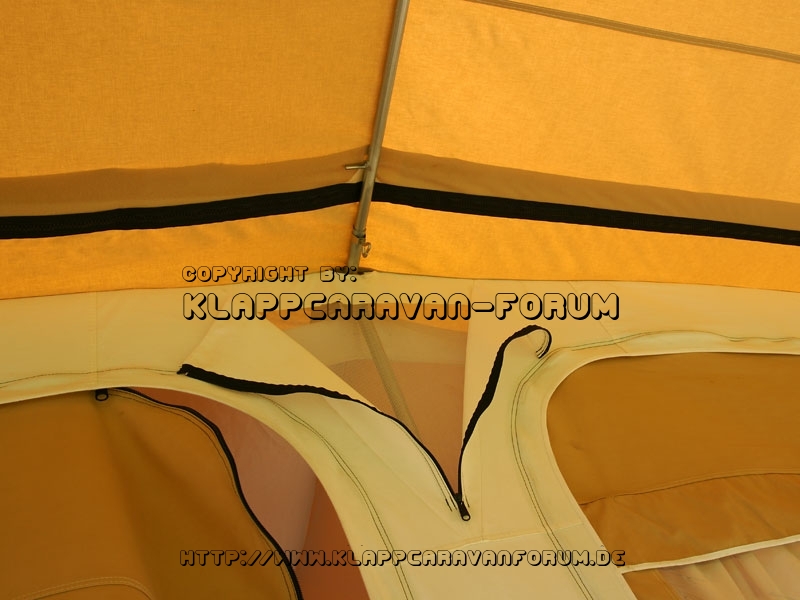

in der letzten Zeit baue ich wann immer es der Platz zulässt auch das Sonnensegel zum SK15 auf. Es geht schnell und bringt doch noch etwas Extrakomfort bei Sonnenschein wie auch bei Regen mit sich :D
Allerdings habe ich irgendwie das Gefühl beim Aufbau des Segels etwas falsch zu machen. Bei 3 Stangen des Sonnensegels sind Nippel angeschweist, für die ich kein Loch finde :roll: Hier ein Bild zur Verdeutlichung:
5283
Zu sehen ist die Mitte des Vorzeltes mit angezipptem Sonnensegel und eben eine der Stangen mit dem seltsamen Nippel. An der Stelle wo der Nippel eine Funktion haben könnte, ist auch eine dreieckige Verstärkung eingenäht - wurde hier evtl. einfach die Öse vergessen (und das gleich dreimal)? Hat jemand evtl. eine andere Idee wo der Nippel hin soll?

Das mußte doch der Platz auch sein, wo die Öse am Vorzelt ist?
Denke mal, daß man dort auch ein Sonnensegel ohne Reißverschluß mit nur Ösen anbringen kann.
Soviel ich weiß, haben die ältere Modelle SK12 (da kann Norbert mehr berichten) keinen Reißverschluß.

bei meinem alten SK waren diese Dorne für das Sonnensegel zu befestigen die ältere Falter hatten keinen Reisverschluß um zu befestigen .
Wann du das Sonnensegel anzippen kanst würde ich diese Stifte einfach entfernen. Da besteht dann keine Gefahr mehr das Sonnensegel zu beschädigen.

bei meinem SK14 ,hatte ich das gleiche Problem mit den Nippeln.
Ich hab nach dem Urlaub SK-Camping angemailt, und die Antwort war :
da an dem Sonnensegel ein Reißverschluss ist kann man die Nippel entfernen
oder zur seite drehen.

Oh danke Peter, dann hast Du's ja von offizieller Stelle bestätigt bekommen, dass die Nippelstangen eigentlich falsch sind und ohne sein sollten. Ist wohl dann eine Art Resteverwertung von Altstangen :?

Ich könnte mir vorstellen, dass dieser "Nippel" in die Öse rein muss, wo sonst die kurzen Stangen des Vordachs angebracht sind, wenn KEIN Sonnensegel verwendet wird.
Die Nippel werden dann an der Vorderseite von unten durch das Vordach geführt, die Gegenseite in die Hauptstangen des Vorzeltes gesteckt, und dort mittels der vorhandenén (und auf dem Bild sichtbaren) Flügelschraube gesichert.
Deshalb auch drei mal, weil ohne Verwendung des Segels eben genau DREI Stangen das kleine Vordach halten.
Links und rechts jeweils eine, eine Mittig.
Eine Fehlkonstruktion seitens SK oder gar "Aufbrauch von Lagermaterial" kann ich mir nicht vorstellen, das kann sich ein Hersteller wie SK nicht erlauben, zumal es kein Aufwand wäre, diese "Nippel" bereits werksseitig zu entfernen.

ein Reissverschluss für das Sonnensegel, ja das wäre fein !
Also, der Pin ist wahrlich ein "Überbleibsel" der älteren Generation, denn der SK12 hat keinen Reissverschluss für das Sonnensegel, hier wird mittels der Pins und Ösen befestigt.
