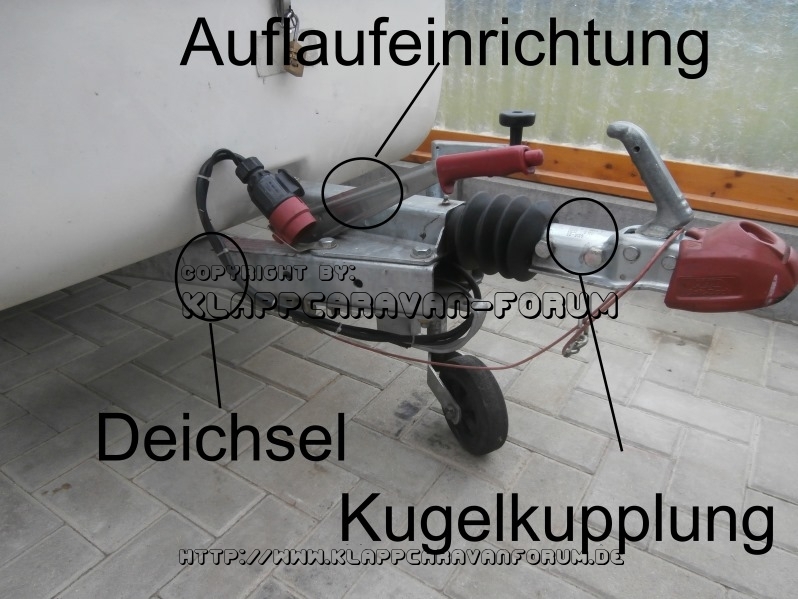

Eigentlich wollte ich eine Stützlast von 75kg aber der Prüfer hat mir die Gravur auf meiner Deichsel erklärt, daß "S60" für die Deichsel bestimmt ist.
4537
Somit gilt bei dem Eintrag die kleinste Zahl.
Ansonsten benötigt man vom Hersteller eine Unbedenklichkeitserklärung. Die wollte ich mir aber bei den Franzosen nicht holen.

Wo sitzen die Gravuren von meinem Trigano:
8403
Auflastung:
Gravuren am Anhänger suchen.
Säubern und Bilder machen, so daß man die Aufschrift genau lesen kann. Ist dann für den Prüfer einfachen, die Gravur zu finden und zu lesen.

Genau und dann bleibt noch die Frage,für welches zGg. die Deichsel zugelassen ist.

KSF hat geschrieben: Aber für die Auflastung spielt das ja alles keine Rolle.
Für gewöhnlich steht auf der Deichsel ein zGg.für das sie zugelassen ist.
Kommst du beim Auflasten über diesen Wert,spielt das sehr wohl eine Rolle.
