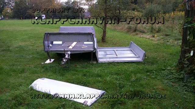

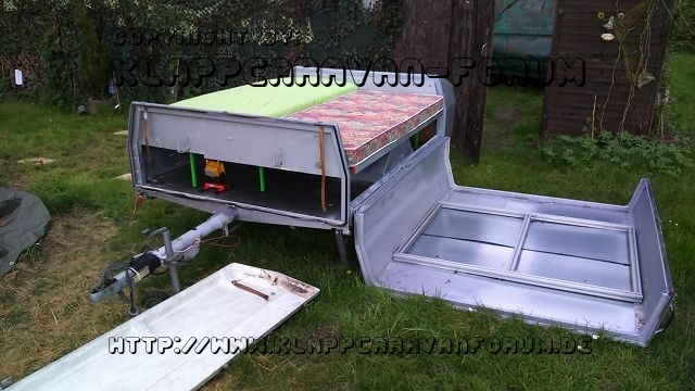

im november 2015 hab ich mir einen alpenkreuzer gekauft .frisch mit tüv und oberflächlich auch das innenzelt in ordnung .
aber eben nur oberflächlich . es war morsch .
ich hab den falter daraufhin völlig entkernt und das zelt komplett entsorgt .

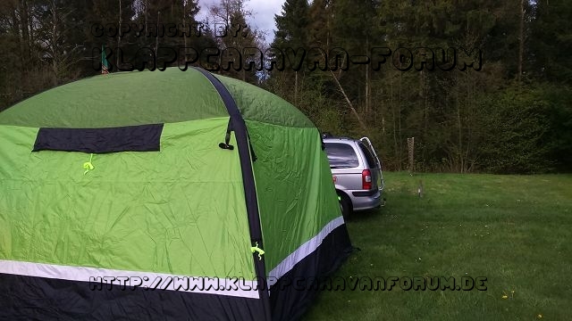

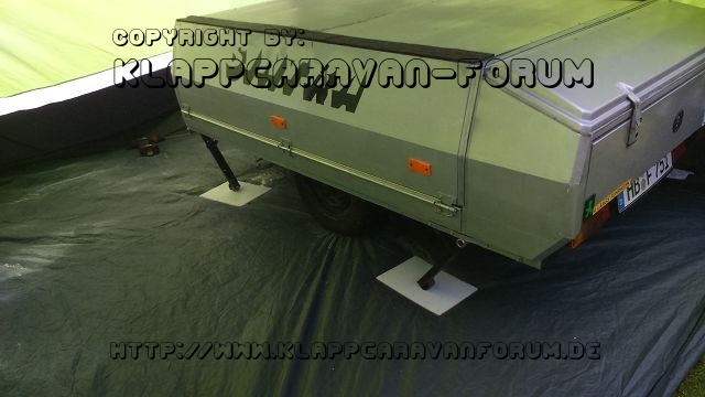

wie nutzt man jetzt diesen hänger ? dem zweckentsprechend natürlich .

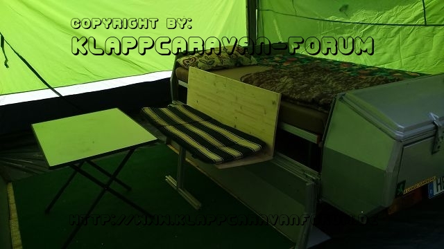

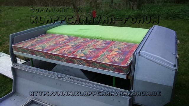

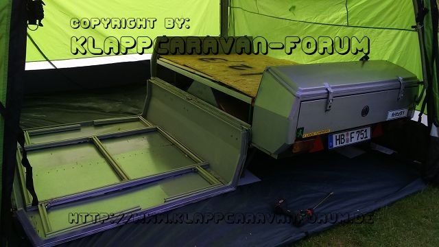

meine inzwischen fast umgesetzte idee ist , kein zelt im/auf den hänger sondern nur ein großes doppelbett .und die klappe mit einem mobielen fußboden zu versehen für eine sitzecke .
natürlich , nicht immer ist es trocken und sind angenehme temperaturen so das man unter freiem himmel nächtigen kann :)

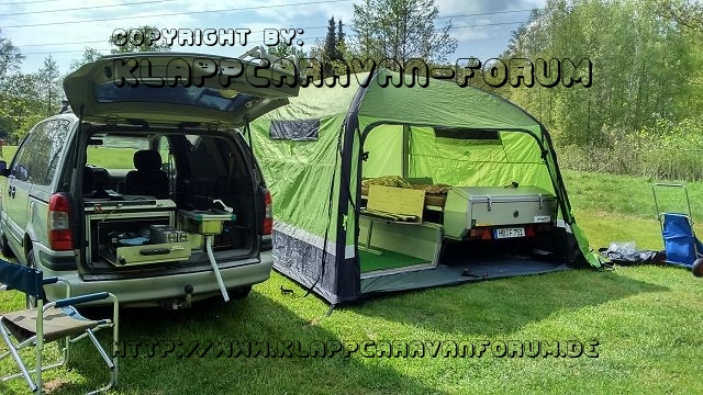

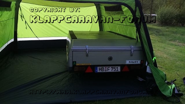

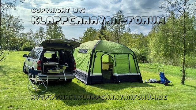

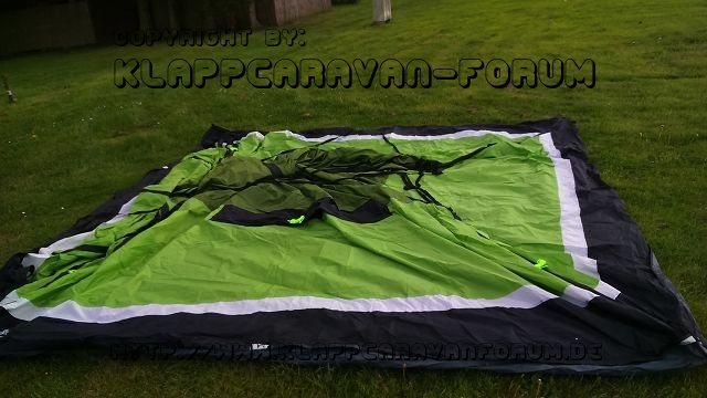

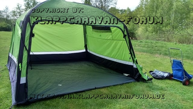

ich hab mir ein großes aufblasbares zelt gekauft (3,65 mtr. x 3,65 mtr.und 2,40 mtr. stehhöhe ).
da wird der hänger jetzt reingeschoben und dann erst aufgeklappt.
die testphase ist abgeschlossen und es hat alles pongfortzionös gefunzt. ich bin stolz auf mich :krank1:

Wie lange hält denn die Luft in so einem Zelt?
Zuletzt geändert von Caruso am 09.05.2017 23:46, insgesamt 1-mal geändert.
Fritz51
Re: der falter andersrum
Beitrag von Fritz51 »
mindistens eine woche ,denn solange hatte ich es stehen .
war ja auch erst meine befürchtung , liegst im bett und mußt dich morgens erstmal freipulen .
deshalb der sogenannte langzeit-test.

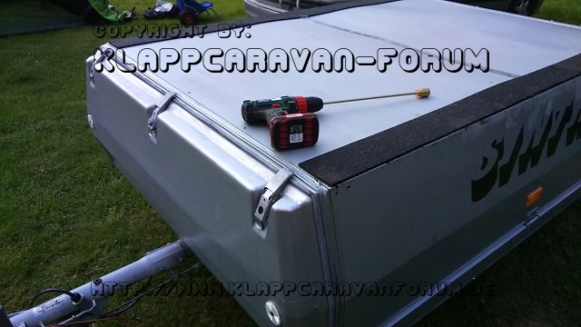

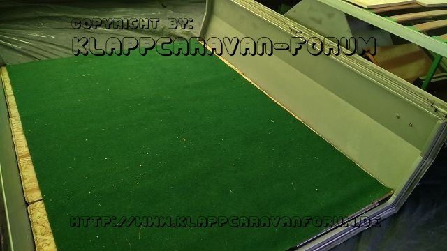

Sieht auf jedenfall gut aus, nur wie läufst du auf dem Deckel da sind doch versteifungen dran ? Legst da noch irgend was drauf ?
Fritz51
Kommen Siebdruckplatten drauf. Die sind separat sonst wird der Deckel zu schwer. Mit Rasenteppich.

Caruso hat geschrieben:Wie lange hält denn die Luft in so einem Zelt?
während meines letzten Sommerurlaubs stand eine Familie knapp zwei Wochen lang mit ihrem "aufblasbaren" Zelt in Hauszeltgröße neben mir. Es hat in dieser Zeit keinerlei Luft verloren und blieb auch während der an der Nordsee gelegentlich üblichen Stürme gut stehen.
Fritz51

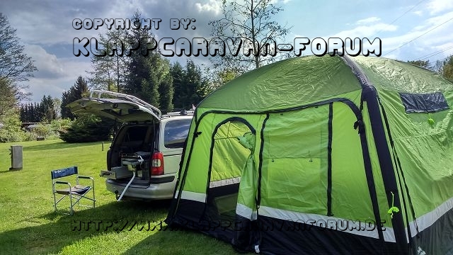

Sturm hatte ich auch in der Testphase. Absolut kein Thema.Sind 8 Abspannpunkte dran und die halten super. Hab allerdings Eindreh Heringe genommen und das sind bekanntermaßen die besten.

am wochenende hab ich das ganze komplettisiert .
bettgestelle , matratzen,füßboden und eine heizug , ach eine kleine mobile sitzbank sind nun inventar.
reine aufbauteit allein betrug eine halbe stunde und abbau eine viertel stunde .wenn ich , so ist es auch vorgesehen , mit meiner freundinunterwegs bin , wird es natürlich noch einfacher .
fotos vom kompletten aufbau sind wieder in der gallerie und könnten vieleicht..... danke :D
