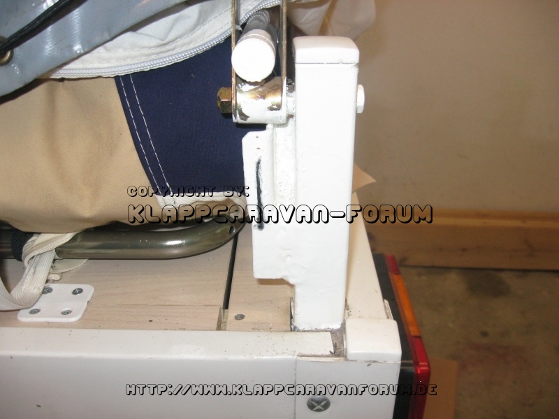

Das Problem beim aufklappen hatte ich bei meinem auch.
da waren die beiden halterungen an der sich das gestänge abstützt weggebogen,sind auf der linken seite vorne und hinten.
Vorsichtig zurückschlagen wenn noch vorhanden und dann wieder anschweißen,vorsichtshalber habe ich noch durchgebohrt und mit schrauben gesichert.
- Beiträge: 2464
Re: Wieder Chantilly-Besitzer! Direkt Fragen zum Instandsetz
Kann auch sein, dass die Anschläge fehlen, die waren bei mir auch schnell verbogen. Deshalb habe ich eine Schlosserlösung genommen.
Bei mir sieht es jetzt so aus:
Unterhalb vom Anschlag-Winkel habe ich ein Klotz noch rangeschweißt.
Dann habe ich das Ende vom Rohr noch um 1cm verlängert, um einen längeren Hebel zu kekommen.
