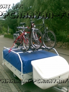

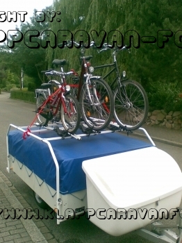

Campingfamilie

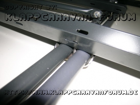

Ich baue mir gerade selber Grundträger auf meinen Camplet...allerdings hat der schon selber eine Reling aus Stahl.
Auf die werden dann 4 Querträger aus dem Stahlhandel mit Enkappen und Quetschbefestigung (ähnlich der des Fahradträgers) geschraubt.
Danach sollen- durch wechselseitiges Versetzen- 5 Fahhräder draufpassen.
Auch ich werde noch ein Bild nachliefern.
Morgen wird erstmal der Spielturm der Kinder aufgestellt- vielleicht komme ich am Montag dazu.

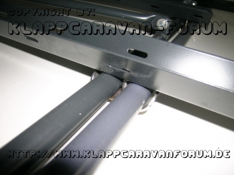

Hallo Freunde.
Keine Panik mit den Fahradträgern,die sind besser als sie aussehen.
Zumindest bei der Montage auf der Deichsel und ein oder zwei "Angstriemen"zusätzlich kann nicht viel passieren.Ich habe mir für meinen ct5 einen Gepäckträger gebaut (ähnlich dem von Zak im Album)
und darauf 4Stück von den selben Trägern(Bauhaus für 10 €)draufgeschraubt.Allerdings habe ich alle Muttern zusätzlich gekontert und die Quetschhalter noch mit Spannriemen gesichert.Zum Schluß noch einen Spanngurt um den ganzen Hänger samt Rädern rum und auf der Autobahn sah mann nichts wackeln oder schaukeln.Selbst bei einer Vollbremsung hat sich da nichts bewegt.
mfg Arnulf

Damit Nichts über die Strasse purzelt werden alle Räder immer mit Spanngurten noch an der
Dachreling befestigt ......

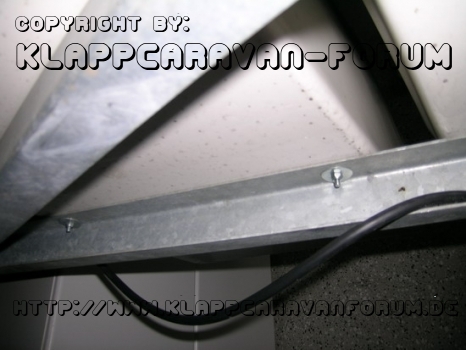

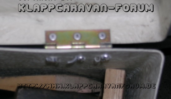

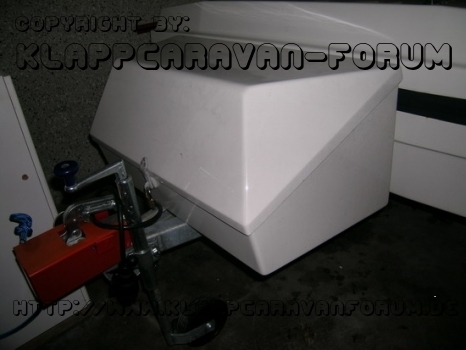

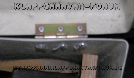

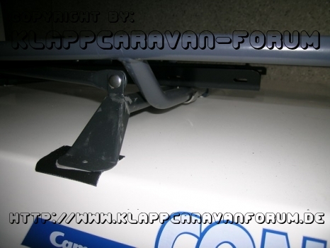

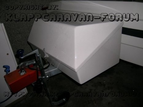

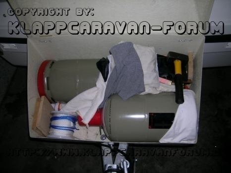

Petrov2000 hat geschrieben:Hallo lieber Schlüssel,
ich gehöre direkt zu Schnatterinchen und bin für die Technischen Dinge eher der Ansprechpartner.
ad1) Bilder zum Fahrradhalter auf dem Camplet (wie gewünscht)
ad2) Wir haben den Deichselkasten für den ungebremsten Anhänger. Dieser wird per schrauben direkt auf die Deichsel montiert (ist ca. 1,5h Arbeitszeit, damit er auch zentriert sitzt). Ich lege Bilder ins Bilder-Album (unter Camplet-Spezialbilder) damit du sehen lannst, wie ich ihn aufgebaut habe und was ich darin montiert habe. Insgesamt ist es einfaches Glasfaser-Polyester, welches relativ wackelig ist, und erst durch den überlappenden Deckel stabil wird.
ad3) Wir haben keinen Bügel für die Seitenlagerung, da das Camplet bei uns in der Garage steht (die für unseren Scudo leider zu klein ist).
ad4) Ja, wir haben die offizielle Plane, ja sie ist relativ teuer, ja sie überdeckt das Heck nicht vollständig. Aber sie überdeckt das Heck soweit, dass es eig. für den Wasserabfluss reicht. Eine massgeschneiderte LKW-Plane ist sicher eine gute und auch preiswertere Alternative. Bitte aber nach unseren Erfahrungen hier in der schneereichen schwäbischen Alb daran denken, dass ein Fahrrad-Gepäckträger unter der Plane durch die Profil-Leisten relativ spitze Ecken hat. Diese würden unabgedeckt bei einer Schneedecke vaon ca. 50 cm zum Einreissen der Plane führen.
Gruß Petrov2000 (auf dem Weg zum Bilder machen)
Hallo Petrov2000,
ich habe eine Frage zu dem Deichselkasten.
Wird der original Deichselkasten wirklich mit der Deichsel
verbohrt?
Ich dachte, das Bohren in die Deichsel wäre vom
TÜV nicht erlaubt.
Gruss Volker

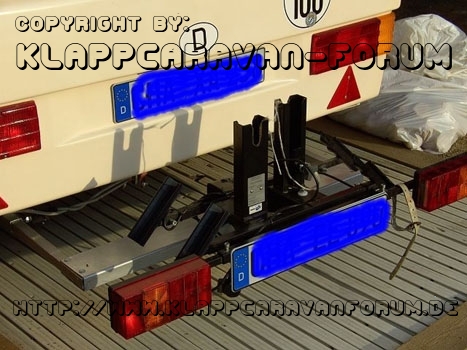

Esterel und Fahradtransport

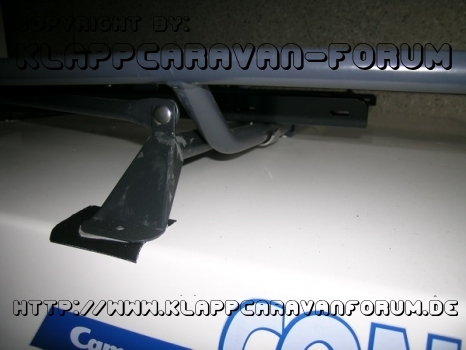

Das Ultime Idee für ein Fahradträger am Esterel hat unser Freund Hans (Gugel+Esterel im Forum) mich geschickt.
Sein Problem war auch Fahrradträger am Esterel.
Auf die Dachreling wollte er nicht gerne befestigen. Meistens hat er da ein große Box drauf.
Deshalb hat er ein Träger zum Ausziehen, ähnlich wie bei Wohnmobilen, bzw. wie bei Opel Corsa selbst gebaut. TüV war kein Problem. Am Fahrgestell durfte nichts geschweißt oder gebohrt werden.
Den Origanal-Fahrradträger von der Anhängekupplung kann er hinten am Esterel-Klappwohnwagen befestigen und umgekehrt im Urlaub auch wieder austauschen. Nur Folgekennzeichnen muß natürlich je nach Fahrzeug geändert werden.
Außerdem kann er an dem Träger des Wohnwagens Vorrichtung für Seilwinde anschrauben. Diese Vorrichtung für Seilwinde kann zugleich auch auf Anhängerkupplung aufgesteckt werden. Auch selbst gebauter Flaschenzug zur Untersetzung ist vorhanden.
Weiter Bilder folgen wenn ich die von Hans bekomme.
Christiaan
Christiaan
- Niels$
- Beiträge: 3500
- Wohnort: Heikendorf
Re: Esterel und Fahradtransport
Die Idee hatte ich auch schon, aber ich hätte nie dran geglaubt, dass Onkel TÜV das akzeptiert. Was ist denn mit der Verdopplung der Lampenleistung durch die Wiederholung? Das Standard-Hängerlicht muss ja vermutlich auch noch leuchten.Christiaan Duut hat geschrieben:Das Ultime Idee für ein Fahradträger am Esterel hat unser Freund Hans (Gugel+Esterel im Forum) mich geschickt.

Noch ein möglichkeit für Fahradtransport hinter ein Esterel.
Dies ist ein Fahrradträger von die Marke CarryBike (Fiamma) und kosstet bei Fritz Berger noch kein 150 Euro.
Was gut an das Teil ist und genau das was es für den Esterel nun mal Notwendig ist, ist die geringe Höhenabstand von die Befestigungspunkte. (50 Cm)
Hier die link zu den Angebot bei Fritz Berger, auch die genaue Maße stehen dort drin.
Diese Träger kannte ich schon, aber bis jetzt hab ich die noch nicht mit so ein geringe Höhenbefestigung gesehen.
Bei die Esterel die Uwe zusammen mit mir aus NL gehölt hat war das Teil mit dran.
Vielleicht kann Uwe nachdem er das Teil ausprobiert hat hier mal ein Erfahrungsbericht reinstellen.

ich bitte darum!Christiaan hat geschrieben:Vielleicht kann Uwe nachdem er das Teil ausprobiert hat hier mal ein Erfahrungsbericht reinstellen.
ist wirklich eine gute idee! aber wie ist denn das mit der befestigung? ist die verschraubung durchgehend in den innenraum des esterels (kondenswasser...)?
wenn ja, uwe, könntest du mal fotos von der innenseite posten?
