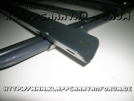

Schnatterinchen, kannst du bitte mal ein Detail-Bild von der Aufnahme der Fahrradträger hier ins Forum stellen?

ad1) Bilder zum Fahrradhalter auf dem Camplet (wie gewünscht)
ad2) Wir haben den Deichselkasten für den ungebremsten Anhänger. Dieser wird per schrauben direkt auf die Deichsel montiert (ist ca. 1,5h Arbeitszeit, damit er auch zentriert sitzt). Ich lege Bilder ins Bilder-Album (unter Camplet-Spezialbilder) damit du sehen lannst, wie ich ihn aufgebaut habe und was ich darin montiert habe. Insgesamt ist es einfaches Glasfaser-Polyester, welches relativ wackelig ist, und erst durch den überlappenden Deckel stabil wird.
ad3) Wir haben keinen Bügel für die Seitenlagerung, da das Camplet bei uns in der Garage steht (die für unseren Scudo leider zu klein ist).
ad4) Ja, wir haben die offizielle Plane, ja sie ist relativ teuer, ja sie überdeckt das Heck nicht vollständig. Aber sie überdeckt das Heck soweit, dass es eig. für den Wasserabfluss reicht. Eine massgeschneiderte LKW-Plane ist sicher eine gute und auch preiswertere Alternative. Bitte aber nach unseren Erfahrungen hier in der schneereichen schwäbischen Alb daran denken, dass ein Fahrrad-Gepäckträger unter der Plane durch die Profil-Leisten relativ spitze Ecken hat. Diese würden unabgedeckt bei einer Schneedecke vaon ca. 50 cm zum Einreissen der Plane führen.

Der Fahrradträger hat wie ich sehe noch einen Hilfsrahmen, der sich auf den Schalenkanten aufstützt. Mal sehen, ob ich bis zum Sommer noch eine günstige Selbstbaulösung mit 3 handelüblichen Fahrradschienen hinbekomme.
