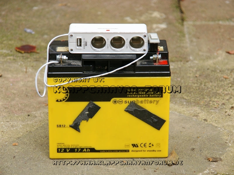

Wollt' mal kurz meine Energiestation zeigen:
5431
12 Volt, 17 Ampere mit 5 Volt USB-Ausgang. Das weiße Steckdosenmodul mit USB hab' ich bei eBay gefunden (kommt aus China, Preis ca. 6 EUR soweit ich mich noch erinnern kann). Als ich gemerkt hatte, dass das Modul ständig etwas Strom zieht, hab' ich noch einen Schalter dazugebaut. Geladen wird das Ganze mit einem kleinen 12V Batterieladegerät.
vg Ralph

Hallo Ralph, :hi:
So etwas schwebt mir vor. Wie lange kannst Du damit Zelten, man hat ja nicht ständig etwas an der Batterie hängen.
Ich hätte jetzt eine Autobatterie so 12V/54 Ah genommen und die im Deichselkasten verbaut und dann das Chinateil von Dir schön im Hänger installiert.
Ich hoffe die Batterie wird langen wenn ich noch ein paar LED-Lampen damit betreibe ungefähr so was====

Vespaflo hat geschrieben:So etwas schwebt mir vor. Wie lange kannst Du damit Zelten, man hat ja nicht ständig etwas an der Batterie hängen.
Also wie lange die 17Ah Batterie hält kann ich Euch nicht sagen - wir benutzen das Ding fast nur während der Autofahrt, weil meine 12V-Steckdose im Auto immer aus geht, wenn das Auto ausgemacht wird. Die Kinder stecken da ihren DVD-Player, Gameboy und PSP dran.
Beim Campen haben wir bisher immer 230V Strom dazugebucht ...
vg Ralph
