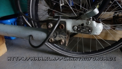

eigentlich wollte ich heute weiter sein...
Hier noch ein Bild meiner Deichsel zwecks Verständnis der Platzsituation:
...habe mir aber nur Absagen und Abraten eingeholt.
Variante 1) Kugelkopf auf Deichsel
...geht nicht, dazu fehlt ein Löchlein in selbiger
... geht nicht, mit (Auspuff)Schellen könnte man zwar den Kugelkopf befestigen, das Ganze ist dann aber nicht verdrehsicher (hat der Karosseriebau dringend von abgeraten)
Variante 2) Eigenbau wie von Udo
...geht nicht...
...Bohrungen in den Träger unter dem Hänger (wie bei ihm) habe ich nicht, der TÜV akzeptiert das als "Veränderung an tragenden Teilen" nicht, müsste eine (eher unwahrscheinliche) Einzelabnahme her
...der Aufbau würde doch relativ groß - im Test heute morgen sah das sehr viel anders als noch in meiner Garage aus. Insofern wird der Kurvenradius doch sehr eingeschränkt.
Somit ist das Thema "Fahrrad auf Deichsel" für mich erst mal erledigt. Schade.
...geht nicht...

Nach meiner Meinung scheitert das Vorhaben schon an der Stützlast der Dechsel. Die hat 50KG. Was wiegt so ein Fahrrad ca 15KG ? Davon 2 Stück sind schon 30KG plus den Träger und Halterung.
Also mein 6-1 liegt bei knapp 40KG Stützlast ohne Fahrradträger auf der Deichsel und ich wüsste nicht wie man das Gewicht noch großartig verringern könnte.

Also wenns schon an der Verdrehsicherung scheitert....
Mal davon abgesehen, dass es bei dem Projekt Fahrradträger wohl größere Probleme wie z.B die Deichsellast oder der allgemein nicht vorhandene Platz gibt, ist die Verdrehsicherung wohl das kleinste Problem.
Die Verdrehsicherung lässt sich einfach bewerkstelligen, indem von der (stabilen) Schelle, auf welche die Kugel soll zwei Streben unterhalb an den Kasten gehen. Wenn das ganze stabil genug gebaut ist, müssten diese nichtmal verbohrt werden. Dann könnte man sie auch gegen den Boden verspannen bzw beidseitig nur an den Boden anlegen.
