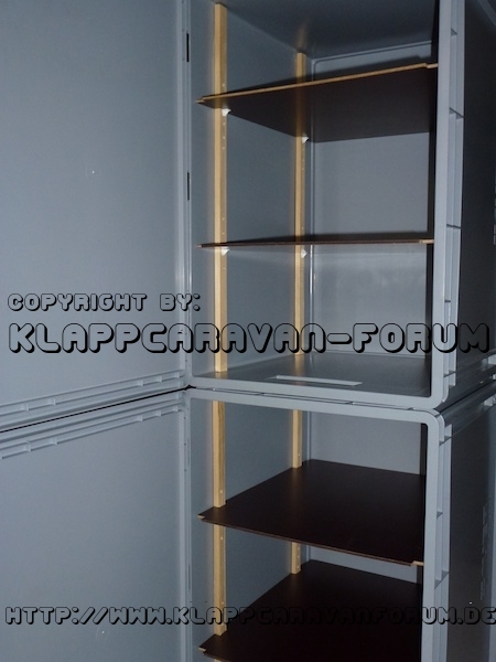

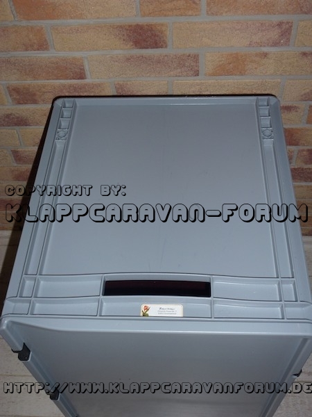

hier die Fotos von Folkert zur Verdeutlichung.

Hallo Niels,
Du hast richtig und falsch gedacht. Richtig - wenn das jeweilige Fach voll ist, mußt Du den Kleidungspacken schon herausnehmen um das entsprechende Teil zu entnehmen, Geht aber wesentlicher schneller als wenn Du am 7 Tag zum 10 Mal die Klamotten durcheinander wirbelst.
Falsch - die Kiste muß stramm gepackt werden damit Du sie als normale Box auf den Rücken also wie eigentlich vorgesehen im Auto unterbringst. Sollte die Boc nicht voll sein, fallen Dir die Kleidungsstücke durcheinander. Deshalb packen wir nach dem Urlaub Handtücher usw. in die dann nicht mehr vollen Fächer.
Zum Auseinanderziehen. Ich habe mit einigen Leisten seitlich an meinem Kleiderschrank etwas faltbares ähnlich http://www.ikea.com/de/de/catalog/products/00193386/ angebracht. Darin bewahren wir unsere Schuhe auf. Hat den Vorteil man befüllt das Teil, legt es ins Auto und hängt anschließend den kpl. Schuhschrank an den Kleiderschrank.
Aber - ES IST ALLES EIN KOMPROMISS.
Gruß Folkert

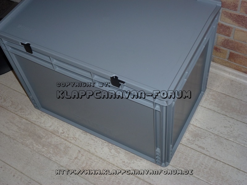

ich habe die Boxen von Auer
Gruß Folkert[/quote]
Hallo Folkert,
ich finde deine Idee und Ausführung super. Welche Größe hast du bei deinen Boxen?
Moni

Hallo Folkert,
die Idee die Boxen aufzustellen ist genial. Ich habe solche Boxen schon länger beim Zelten im Einsatz. Wie habt Ihr das mit den Scharnieren gelöst?
Beiträge: 1920
Re: Kleidung
Hallo Udo,
vielleicht habe ich Dich ja falsch verstanden. Aber die von Folkert verwendeten Boxen haben schon Scharniere.

Jösamesi hat geschrieben:Und die Leisten innen, die die "Regalböden" halten, sind aufgeklebt oder geschraubt?
Dazu hatte Folkert hier schon etwas geschrieben.
Jösamesi hat geschrieben:Mich würde auch interessieren, welche Größe der Boxen da bei Folkert abgebildet waren. Sehen ja schon ziemlich groß aus.
Hier wollen wir hoffen, dass er diesen Beitrag liest und dann darauf antwortet. :D Ansonsten schreib´ ihm einfach eine PN.

Folkert
Beiträge: 982
Registriert: 04.12.2011 18:48
Zugfahrzeug: Fiat Doblo
Wohnort: Leer/Ostfriesland
Re: Kleidung
Beitrag von Folkert »
Hallo Jasper,
er hat gelesen, war aber nicht so schnell wie iHolli da ich mich im Krankenhaus erst wegen eines Muskelfaserrisses verarzten lassen musste. Aber die Maße hat iHolli ja angegeben. Die Leisten sind mit doppelseitigem Klebeband angebracht und stützen sich an der Platte ab.
Jösamesi hat geschrieben:So ein Aufhänge-Faltsystem von IKEA wollte ich auch anschaffen, fragt sich nur, woran ich es aufhängen soll, was macht ihr?
Antwort: Am Besenstiel. Die Auerkisten haben an der schmalen Seite Rillen. In diese beiden Rillen habe ich eine Leiste gelegt und durch einen Besenstiel jeweils eine Schraube beweglich in die Leisten geschraubt. Der Besenstiel hat 2 Kerben auf der überstehenden Seite in die ich die Befestigungsbänder des Faltschranks geschoben habe. In diesen Faltschrank habe ich während des Transports meine Schuhe einsortiert. Wenn die beiden Schränke aufeinander stehen, drehe ich die Leisten am Besenstiel quer und drücke sie in die beiden Spalten. Dann kann ich das Faltregal auf den Stiel schieben – fertig. Damit die Schränke nicht durch das Gewicht zur Faltschrankseite kippen, habe ich auf der gegenüberliegenden Seite ein Loch durch den Stiel gebohrt durch das ein dünnes kunststoffummanteltes Drahtseil zum Boden der Kisten führt. Dies wird mit einem Haken versehen und unter den Boden der Kisten eingehakt. Funktioniert seit einigen Jahren sehr gut und kostet fast nichts.
Gruß Folkert

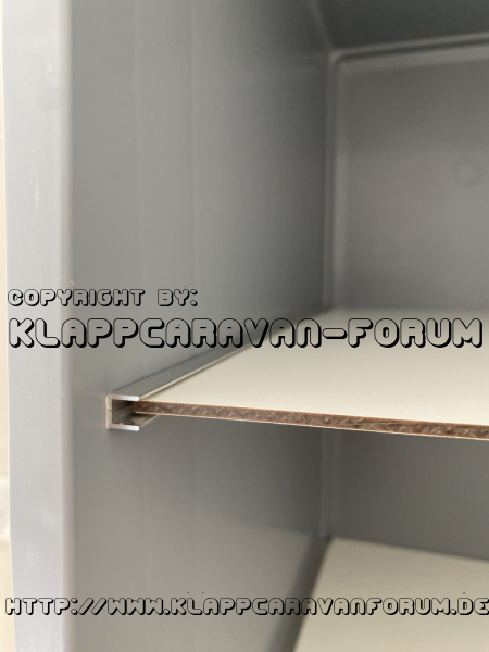

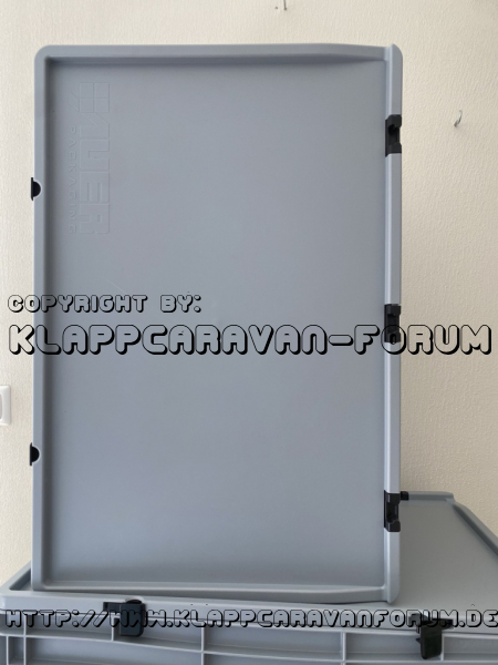

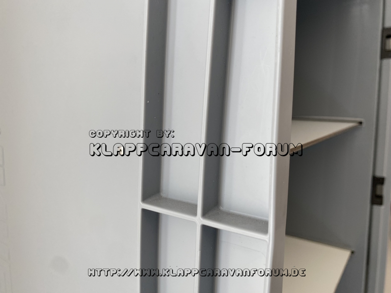

Hallo zusammen, dies ist mein erster Beitrag im Forum. Ich grabe mal diesen Uralt-Thread aus, um mich für die Inspiration zu bedanken (!) und noch meine Fortführung der Idee von Folkert vorzustellen.
Die Grundidee habe ich übernommen: Auer-Euroboxen hochkant mit Hilfe von Abstandshölzchen übereinander gestapelt und so als Schrank verwendet. Als Regalböden habe ich mir im Baumarkt Kunststoffplatten auf Maß sägen lassen, da sie stabil und wasserunempfindlich sind. Um die Regalböden zu fixieren, habe ich kleine Alu-U-Profile zurechtgesagt und mit Blindnieten befestigt. Hält bisher sehr gut. In den Euroboxen habe ich Faltboxen aus einem schwedischen Möbelhaus verwendet. Wenn man die Kleidung entsprechend rollt, fällt auch nichts herum. Die Euroboxen habe ich mit einem Spanngut fixiert und oben ein Brett aufgelegt – so hat man zusätzliche Ablagefläche.
Darüber hinaus habe ich verschiedene Haken und auch ein Hängeregal an die Boxen gehängt.
Die Lösung war für unsere fünfköpfige Familie wirklich sehr hilfreich. Wir haben viel Zeit beim Ein- und Auspacken gespart, außerdem war es sehr viel leichter, Ordnung im Zelt zu halten.
