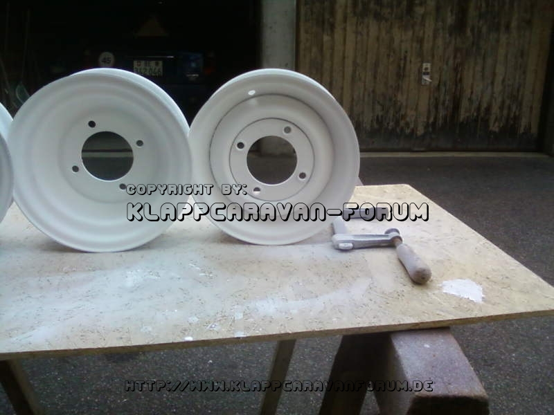

Mein Confort braucht neue Reifen und Schläuche. Da bot sich an die Felgen etwas aufzuhübschen. Nach 35 Jahren unter der Kiste sahen die Felgen auch entsprechend aus.
Nach abschleifen und bearbeitung mit der Zopfbürste hab ich dann die Felgen mit Hammerit Weiss Matt ein wenig aufgehübscht
Nun noch die Neuen Schuhe aufziehen und die Felgen können wieder unter dem Wagen und im Reserveradhalter verschwinden.

Hallo Christian,
gute Arbeit, ist sehr chic geworden! :dhoch:

Moin Christian,
ich finde auch ,das hast Du gut hinbekommen. Nur mit Hammerite habe ich keine guten Erfahrungen gemacht ,es rostete lustig weiter. :zwinker:

Da muss ich Rollo recht geben
drunter rostets fröhlich weiter.
Hier eine gute Seite für den Rostschutz
mit vielen Informationen, er will ja auch verkaufen.
Habe aber gute Erfahrungen damit gemacht.

Wieder was gelernt.
Ich dachte mit Hammerite kann man nicht gross was falsch machen. Gut den Flugrost hab ich vorher mit Zopfbürste und Schleifpapier so gut wie es gegangen ist entfernt.
Was ich nach der Aktion auch überlegt hab vielleicht währe es besser gewesen die Dinger zu Strahlen und erst dann streichen. Andereseits sehen die Felgen sicher nach einer Saison im Alltag wieder etwas abgeschossen aus.

Kannste ja beim nächsten mal Sandstrahlen! ;-) Ich finds gut, kein Vergleich zu vorher!

Das sieht super aus! :dhoch: Ich hab das Gleiche gerade mit meinen Paradiso Felgen gemacht. Hab sie auch mit der Topfbürste bearbeitet (auf dem Akkuschrauber) und anschließend mit Hammerite lackiert, allerdings mit dem Pinsel und in Silber. Macht auch gleich einen viel ordentlicheren Eindruck.

...und daran denken das die Farbe min 7 Tage trocknen muß, sonst ist sie beim Aufziehen der Reifen wider hin !!!
