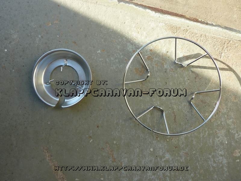

Dann nur noch die letzte Frage. Auf dem Foto mit den zwei Aufsätzen. Wozu dient denn der linke (kleine) Aufsatz?
Aber da ich insgesamt 4 Flaschen davon habe, probierte ich diese auch alle aus.
Es bleibt mir dann nur noch die Demontage des Brenners und nen neuen Strumpf für die Laterne (oder alles wegwerfen).

ich habe auch eine Weile gegrübelt, nun würde ich sagen, dass es sich um einen Windschutz für die Flamme handeln sollte, der um dem Brenner angebracht werden kann. Man legt es wohl einfach auf den Brenner, so dass das Blech um die Flamme herum ist, nehme ich mal an. Der seitliche Schlitz müsste dann dazu dienen das Ding auf den Brenner schieben zu können. GrußCampingfan hat geschrieben:Dann nur noch die letzte Frage. Auf dem Foto mit den zwei Aufsätzen. Wozu dient denn der linke (kleine) Aufsatz?

Das ist ein Windschütz und montiert sieht das so aus. Während unsere Campingzeitälter hatten wir auch solche Brenner, nun haben wir auch die billiger Flaschen.
