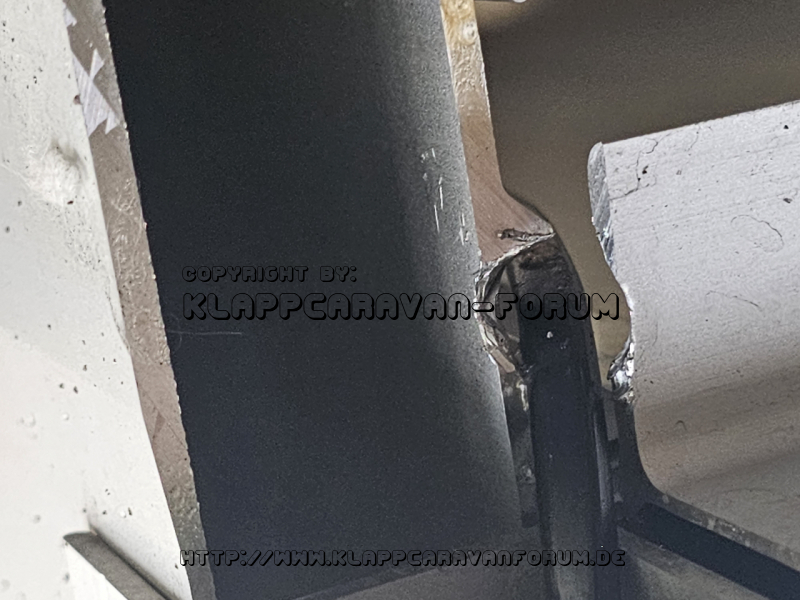

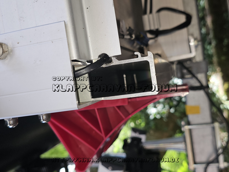

Hallo an Alle,
Ich habe bei der "erkundung" meines neuen Hängers ("neu"-gebraucht) diese fatalen Stellen gefunden (siehe Bilder). Campwerk verweist zu Recht auf die "robuste" Verarbeitung des Kochanhängers und betont die Garantie von 10 Jahren. MICH stören solche "ungeputzten" Bohrungen mit scharfen Kanten und Graten im Zusammenwirken mit Kabeln...
Kennt jemand dieses blaue Teil (Steckverbindung?!) an der Kabelzuführung (siehe Foto) und kann mir sagen, wie ich das aufbekomme?!? Die Kabel sind nämlich SO stramm verlegt, dass ich keine Chance habe, die Bohrungen zu putzen und Kabelschutz um die Kabel zu machen.
Danke Euch! Lieben Gruß, Heinrich

Nach mehrfachen Versuchen das Bild zu drehen, habe ich jetzt doch noch erkannt wo die Stelle sich befindet.
Ich gehe davon aus, dass es sich um die linke in FHR vordere Seite der unteren Bordwand und des Queträgers handelt.
Man kann an der Deichsel die Kabel lösen und dadurch mehr Spielraum an den Kabeln zu den Begrenzumgsleuchten erhalten.
Ich würde nebenbei auch die Begrenzumgsleuchten höher setzen, man sieht diese später besser in der Nacht.
https://klappcaravanforum.de/viewtopic.php?t=15074
Hier auf der Seite 1 kann man die höher gesetzten Begrenzumgsleuchten gut sehen

Hey, SUPER, danke! ... werd' ich versuchen! :dhoch:
Wie man das blaue Teil aufbekommt weißt Du aber auch nicht...!?

Das ist normaler Klemm -Quetschverbinder aber eine bessere Ausführung als die welche sonst im Autozubehör angeboten wird.
Mein Tipp, , rufe bei Koch Anhänger Ersatzteile an, berufe Dich auf unsere Tour, darüber weiß fast jeder Bescheid.
041715469342
Dann bittest Du höflich um Ersatz der blauen Klemme und den Abschlußkappen.
Zuerst erwähnst Du aber die Bohrung mit den nicht bearbeiteten Kanten.
