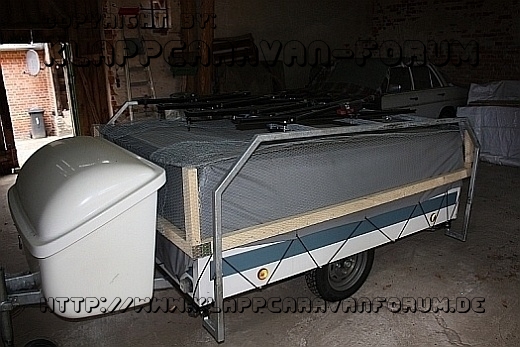

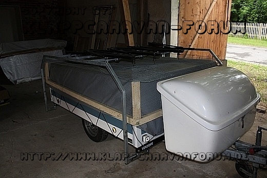

Hallo Leute,
mein Falter überwintert immer in einer Nagerverseuchten Scheune :twisted: . Dort steht er auch zwischen den einzelnen Fahrten. Im ersten Winter hatte ich den Falter noch komplett ausgeräumt um jeder Beschädigung durch die Viecher aus dem Wege zu gehen.
Dies war mir aber für dieses Mal einfach zuviel Arbeit und für die Zwischenzeiten verbot es sich irgendwie von selbst. Nachdem ich mich zu diesem Thema durch das Forum gelesen habe und keine wirklich überzeugende Lösung gefunden hatte, schlich ich mal wieder durch die Baumärkte auf Inspiration hoffend. :idea:
Zielsetzung war zunächst zu verhindern das die Nager unter die Plane kriechen können . Die Frischhaltefolienidee die Rainer Nobialek mal geäußert hatte fand ich ungeeignet. Dennoch brachte es mich auf die Idee einfach einen Holzrahmen genau passend komplett um den Hauptwagen zu legen. Dies sollte das “unter die Plane klettern “ verhindern können.
Leider leben aber in der Scheune wahrscheinlich noch etwas größere Nager und so wollte ich denen auch den “beißenden” Zutritt über die Plane komplett verweigern. Zu diesem Zweck wurden an allen 4 Ecken noch Holzstücke senkrecht nach oben aufgeschraubt und über die ganze Konstruktion möglichst engmaschiger Draht gespannt.
Um die Konstruktion aufbauen zu können ist der Holzrahmen hinten links und vorne rechts starr im 90° Winkel verschraubt. Vorne links ist die Verbindung beweglich über ein Scharnier verbunden und hinten rechts ist die eigentliche Schließvorrichtung. Durch den Drahtüberbau kann die Konstruktion aber nur geringfügig geöffnet werden . Es reicht aber um den Rahmen soweit aufzuweiten um den ihn von oben über den Wagen zu heben bis er unterhalb der Wagenoberkante liegt .Dann schwenkt man hinten rechts die Bretter zusammen und klemmt ihn dadurch fest .
Verwendet man gerade Holzlatten ist der Nagerzutritt vollständig ausgeschlossen. :wink:
Die erforderliche Maschengröße habe ich im Versuch ermittelt. Mein Jack-Russel-Terrier bringt ja andauernd lebende Mäuse an um dann damit stundenlang im Garten zu spielen und einmal hab ich ihm eine recht kleine abgeluchst und mit einer Maschendrahtprobe eingesperrt. Da sie nicht türmen konnte wird sie ja auch nicht einbrechen können. Als Belohnung für die Mithilfe durfte die Maus dann weiterleben. :lol:
Aufbauzeit mit Fahrradträger 5 min. sonst maximal 2 min. Die Kosten für das Teil beliefen sich auf ungefähr 50 Euro.

Nette Idee!
Zerkratzt du dir nix? Bleibt das Holz in Form und damit anliegend? Hast du im Boden noch Öffnungen?

Hallo Per,
Der Wagen ist untenrum vollständig dicht. Die Konstruktion wiegt sehr wenig und liegt großflächig auf der Plane auf. Die Aufliegeflächen habe ich, da es unbehandelte Dachlatten sind, mit Schmirgel nochmal nachgeschliffen.
Die Scheune ist ca 6km von meinem Wohnort entfernt und der Transport dorthin erfolgte montiert auf dem Falter . Wie auf dem Bild zu sehen ist die eine Ecke geringfügig nach unten gerutscht. Trotzdem keine Beschädigung an der Plane. Wenn man also nicht damit fährt und nicht versucht die Konstruktion draufzuschieben kann nichts passieren. Bei der Montage legt man ja Stirnseite und rechte Seite schon komplett gerade an und schließt dann die Konstruktion indem man die anderen Seiten gerade anschwenkt. Dabei rutscht nichts über die Plane und kann somit auch keine Beschädigungen hinterlassen. Es wird ja nur ein flächiger Anpressdruck erzeugt.
Sollte sich das Holz mal verziehen werde ich ein zwei Tüdelschnüre quer um den Falter und Gepäckträger ziehen und damit die Längsseiten wieder anlegen.Alternativ könnte man ein Seil um den Rahmen herum spannen und an den Längsseiten durch Unterlegstücke den Anpressdruck erhöhen. Bislang ist aber alles in Form. Für vier hundertprozentig gerade Dachlatten mußte ich aber auch 3 verschieden Baumärkte anfahren.
Für Outdoor - Überwinterer könnte man dann noch über den Draht eine Plane legen.
Einziger Nachteil ist das man mindestens 2 (besser3) Leute für die Montage braucht ansonsten könnten durch Rutschbewegungen dann evtl. doch Kratzer auf der Plane entstehen. Weil leicht kann da aber auch schon ein Kind bei mithelfen.

Hallo Oliver,
ist ja eine interessante Konstruktion. Ich denke auch mal, dass sie durchaus wirksam ist. Die akribische Vorarbeit, mit dem Test am lebenden Objekt, hat mich besonders beeindruckt.
Allerdings habe ich so meine Zweifel, ob der Aufwand wirklich notwendig ist. Mäuse werden nicht ohne Not die sportliche Herausforderung annehmen, unter die Plane zu kommen. Immerhin müssen sie irgendwie bis zum Planenrand vordringen, um dort dann drunter zu krabbeln. Solange du sie nicht dazu verleitest, indem du interessante Dinge, wie verführerisch duftende Lebensmittel, im Falter belässt, halte ich die Gefahr für recht gering.
Durch den Holzrahmen und den Maschendraht um die Plane bekommen sie sogar Halt im oberen Bereich des Falters. Wenn das mal nicht schief geht, wenn sie den ganzen Winter Zeit haben sich mit dem Objekt zu beschäftigen. Da wird selbst Maschendraht irgendwann man schwach, wenn die kleinen Viecher sich länger damit beschäftigen können.
Ich habe eine zweite, etwas längere, Plane, die im Winter zusätzlich über den Falter kommt. Der Planenrand wird mit einem umlaufenden Spanngurt fest an den Korpus des Wagen gedrückt, um die Nager davon abzuhalten zu leicht ins Innere zu kommen. Ich denke mal, dass das durchaus reichen sollte.
Zugleich sollte der Falter damit auch luftdicht abgeschlossen sein, so dass das Trocknungsmittel (5 kg Silicagel) ungestört seine Wirkung entfalten kann.
Übrigens hat der Deichselkasten ein schönes Einstiegsloch für die Plagegeister. Sicherheitshalber sollte der dann vor dem Einmotten leer geräumt werden, damit dort nichts Schaden nehmen kann. Gasschläuche und dererlei Dinge könnten dort evtl. den schafen Zähnen zum Opfer fallen.

skc56751 hat geschrieben:Vielleicht sollte man an die Drahthaube aus dem Beitrag ein Weidezaun E-Gerät anschließen. Sorry :D Entschuldige mich swchon jetzt.
Leider hat die Scheune keinen Strom. Sonst aber ein interessanter Ansatz. :mrgreen:
Jugger64 hat geschrieben:Durch den Holzrahmen und den Maschendraht um die Plane bekommen sie sogar Halt im oberen Bereich des Falters. Wenn das mal nicht schief geht, wenn sie den ganzen Winter Zeit haben sich mit dem Objekt zu beschäftigen. Da wird selbst Maschendraht irgendwann man schwach, wenn die kleinen Viecher sich länger damit beschäftigen können.
Es sind keine Nahrungsmittel drin und warum sollte sich der Nager also längere Zeit damit beschäftigen. Ich wollte nur die neugierige Untersuchung des Objektes auf geeignete Nistplätze verhindern. Das Holz erfüllt hier den gleichen Zweck wie dein Spanngurt. Trotzdem werde ich wohl öfter mal einen Kontrollbesuch abstatten.
Im Hintergrund der Scheune könnt ihr ein weiteres Benz-Projekt von mir erkennen. Da haben die Viecher es geschafft im geschloßenem Kofferraum ein Nest zu betreiben. Die müssen über die Zwangsentlüftung irgendwie dareingekrochen sein. :twisted: :twisted: :twisted:
Die Nager in der Scheune scheinen irgendwie bei Peter Lustig oder McGyver in die Schule gegangen zu sein. :lol: :lol:

Hallo Oliver,
wenn die Mäusepopulation in deiner Scheune wirklich so agressiv zu Werke geht und alle Hohlräume auf Tauglichkeit als Behausung untersucht, dann ist die Bauweise deines Nagerschutzes nachvollziehbar.
Hoffen wir mal, dass die Konstruktion den Angriffen der kleinen Plagegeister gewachsen ist und der Falter den Winter schadlos übersteht.

Hallo Leute,
da das Überwintern gerade wieder in diesem Thread http://www.klappcaravanforum.de/viewtopic.php?f=34&t=4629 bearbeitet wird, erinnerte ich mich daran noch ein Update schuldig zu sein. :oops:
Es gab keinerlei Anzeichen dafür daß sich Nager an der Konstruktion zu schaffen gemacht haben. Der Falter war im selben Zustand wie vor dem Winter. Ob das jetzt für die Konstruktion spricht oder ob es auch ohne gegangen wäre überlasse ich euch.
Ich bin zumindest jetzt sicher im Frühjahr mit einem unbeschädigten Falter in den Urlaub starten zu können. :sun3:
