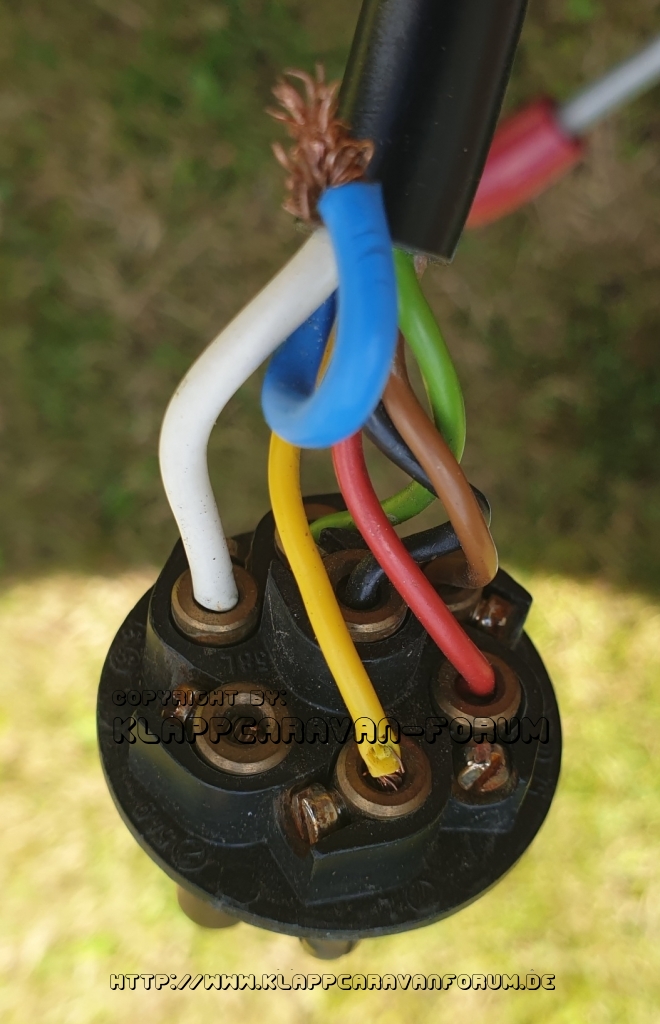

Also weiter, ein Kästchen habe ich drunter gefunden, scheinbar geht vom Stecker ein Kabel rein und nach hinten zwei raus.Genaueres kann ich im Moment nicht sagen, da ich nicht dran komme. Falls ich da wirklich dran muss wird es lustig :?
Ich hab mir jetzt erstmal den Stecker genauer angesehen, da fängt der Murks schon an.

Was hat die "Werkstatt" gemacht? War sie auch an der Elektrik? Falls ja würde ich da morgen, sagen wir mal etwas unfreundlich, aufsdchlagen.
Also zum Stecker: Die Farben sind schon mal richtig. Die blaue Ader gehört auf den Pin 2. Allerdings gehören auf da Endhülsen drauf. Das dürfte kein Thema sein. Mein Junior schließt Stecker seit er 6 Jahre alt ist an. Und da musste ich noch nie etwas korrigieren.
Geht da noch ein graues Kabel weg? Oder was ist das mit dem roten, dickeren Teil (Endhülse?) dran?
Nun zu dem Kästchen. Genau da musst du ran und zumindest für den anstehenden Tüv die linke Seite ( NSL) in Ordnung bringen. Das ist jetzt zwar auch nahe am Pfusch, dann funktioniert es aber wenigstens falls du keinen Kabelbruch im Kabel zwischen Stecker und Abzweigdose hast.
Solltest du Lüsterklemmen verwenden gehören auf die Adern auch Endhülsen. Als Provisorium (und wirklich nur als solches) geht es auch ohne.
Schau erst mal, ob die vom Stecker ankommende blaue Ader im Kästchen noch vorhanden ist. Hoffentlich wurde sie nicht abgeschnitten.
Wenn sie noch da ist klemme sie auf den freien Pin2 im Stecker.

grün/ gelb rechts
braun/ blau rechts
rot / 2xbraun zu jeder Seite
schwarz/ blau links
Sollte nun beim Test das Rücklicht zu hell leuchten musst du an den Leuchtmittelpins jeweils blau und braun tauschen
Hoffe das hilft dir fürs erste weiter. Eine dauerhaft Lösung ist das aber nicht.
Aus den Kabelresten vom Schalter kannst du dir jetzt mit Kabelschuhen zwei Brücken zwischen den Blinkerpins machen. Dann leuchten die auch komplett.

Sorry das ich mich jetzt erst zurück melde.
Die lange und ausführliche Antwort ist mir zweimal abgestürzt. Deshalb versuche ich es jetzt nochmal leicht gekürzt.
Also los, als erstes bin ich der tollen Anleitung Schritt für Schritt gefolgt, dabei musste ich feststellen das das Kabel teilweise so steif und spröde war, dass es beim biegen einfach abgebrochen ist.
Auch die Ummantelung vom Hauptkabel war stellenweise so porös das sie einfach weggebröselt ist.
Spätestens als mir dann in der Leuchte der erste rostige Kontakt entgegen fiel stand fest: -Das bringt so nix. Also ab zum örtlichen Zubehör Händler. Ich wollte ein verkabeltes Leuchtenset haben. Gab es aber nicht. Stattdessen wurde mir eine Lichtleiste empfohlen. Hört sich Idiotensicher an: Plastikleiste mit vormontierten Leuchten auf den Hänger schrauben, Kabel unten drunter festtackern, fertig. Das können sogar Laien.  Sind diese Leisten beim TÜV zulässig? Ja, aber selbstverfreilich. Da gibt's gar keine Probleme.
Gesagt getan. Alle Kabel werden so gut wie möglich entfernt, die Leiste angebracht, 9 Meter Kabel als Mandala unter 2 Meter Hänger verteilt und schon fertig.
Ein Blick auf die Uhr - zu spät! Es ist 16:40 und die Herrschaften arbeiten bis 17 Uhr. Nun heißt es warten.
Am nächsten Morgen geht es dann zeitig zum TÜV.
Alles was ich höre ist: Bla-bla-rückleuchten-bla-bla-40cm-bla-bla-geht-nicht  :kopfklatsch:
Dann beschließe ich, bevor der Mensch vom Trailerverleih von meinem Geld in den Urlaub fährt, diesmal bleibt Klappi hier beim TÜV stehen, Werkzeug habe ich dabei, Zigaretten, Kaltgetränke und das Wichtigste: RUHE
zwei Tage verbringe ich hier.
Leiste abnehmen, Leuchten abnehmen, Kabel abmachen, ist ja jetzt eh zu kurz, von den 7 Metern ein passendes Stück abschneiden,  :idee:  von den restlichen 6 Metern jetzt ein wirklich passendes Stück abschneiden
Wie kommt das Kabel jetzt wieder schön in die Leiste? Genauere Ausführungen erspare ich euch lieber.
Gerade noch rechtzeitig fällt mir auf das die integrierte Kennzeichenbeleuchtung jetzt nicht mehr in der Nähe des Kennzeichens ist. Also muss ich nochmal los eine Kennzeichenleuchte kaufen, diese irgendwie befestigen und verkabeln.
Endlich fertig! Der TÜV-Mensch hat inzwischen Feierabend und ich genug Zeit alles zu testen.
Am nächsten Morgen nochmal alles durchschalten, alles funktioniert. Der Prüfer kommt raus, alles klappt, nein, alles leuchtet
- ausser die Blinker. Er geht, nicht ohne ein aufmunterndes "Sie schaffen das schon"
Gar nichts schaffe ich mehr. Ich will nicht mehr schrauben, ich will keinen Falter, auch keinen Klapper. Eigentlich will ich nicht mal mehr Urlaub.
Da fällt mir auf das der Blinker solange friedlich blinkt bis ich das Licht an mache.
Also hoffe ich mal das er nicht bemerkt dass ich alles einzeln durchschalte.
Es hat geklappt, ich habe sein ok und werde
nie blinken wenn es dunkel ist.
