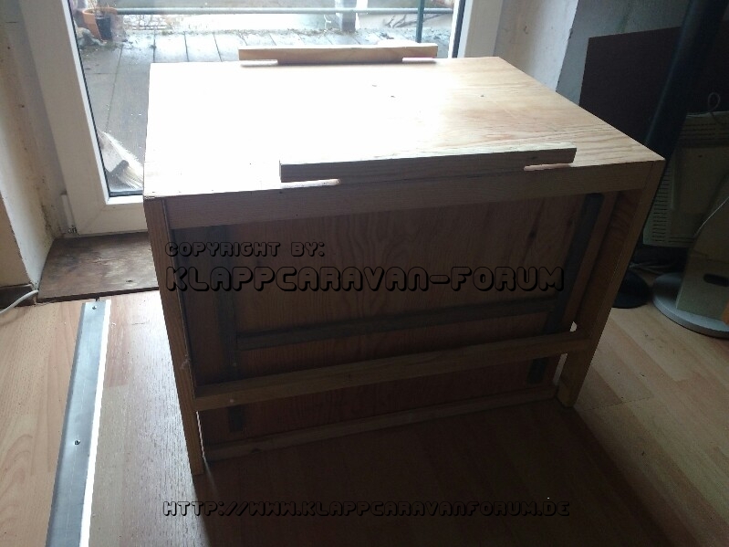

Ich habe außer Camping noch das Hobby altes Koch,Heiz und Leuchtgerät zu sammeln und zu restaurieren.Um bei den regelmäßig stattfindenden Lampentreffen ( auf Campingplätzen) auch standesgemäß aufzuschlagen hab ich mir über den Winter passend zu meinem Lieblingskocher eine Küchenkiste im American Style gebaut.Bei den sog. Chuck Boxes/ Patrol Boxes haben die Amis ja ganz schön was drauf.
Ich habe eine Chuck Box im Stil der legendären "Grubby one" gebaut. Fotos und grobe Vorgaben gibts im Inet genug.
Material: Pappelsperrholz 6 mm und Kiefernholzleisten.
Das ganze wurde verklebt und mit Drahtstiften genagelt.
Zum Schluss mit Bootslack gestrichen,da kanns auch mal drauf regnen.
12217.
12218
12219
12220
12221
Die Abmaße wurden "freihand" festgelegt und richten sich nach dem vorhandenen Kochzubehör. Leergewicht ca. 8 kg
Zum Transport wird das Untergestell straff über das Oberteil gesteckt.Auf dem Cp stellt man dann das Oberteil auf das Untergestell und zieht die beiden Seitendeckel heraus. Die werden seitlich unter das Oberteil geschoben und dienen als Ablageflächen. Die Aufteilung ist im Moment noch etwas vorläufig, erfahrungsgemäß wird sich das im Einsatz noch ändern.

Nina,die Größe täuscht bissel.Dat Dingens ist aufgebaut 94 cm hoch und 60x 48 cm breit und tief.
Wir sind ja auch zu fünft unterwegs und sind im Urlaub exzessive Köche. :mrgreen:
Da muss also einiges mit.Reichlich Töpfe,Nudelsieb ( zum klappen :zwinker: ) Klappbackofen,waffeleisen,Muffinform,Pfanne,Geschirr für fünf plus Gast.und reichlich Gewürze und Co. .
Und das passt da alles rein.Ich wusste ja was reinmuss und habe die Kiste entsprechend gebaut.
Und am besten gefällt mir ja das Gewürzregal an der Seite.Endlich alles griffbereit verstaut.
