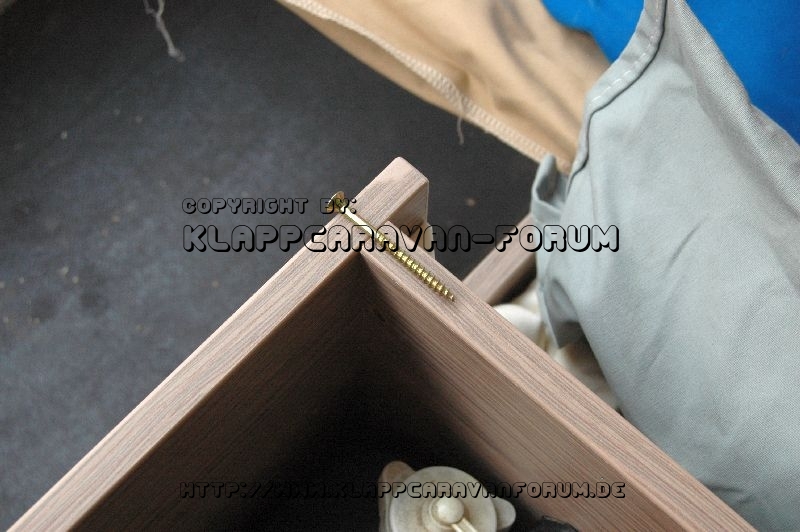

im Rahmen der Urlaubsvorbereitungen habe ich meine Querstaukastenwand wieder befestigt und kann mit ein paar Bildern dienen.
Hier ist die Wand noch draussen.
Das ist meiner Meinung nach die richtige Schraube für diesen Zweck. Mit 3mm-Bohrer vorgebohrt und rein mit dem Teil. Hält bombenfest. Die Eckverbinder kann man nun getrost vergessen. Damit die Ladung im Innenbereich gar keine Chance mehr hat, die Wand heraus zu drücken, habe ich noch zwei kurze Spaxe in die Bodenplatte gesetzt, um der Wand auch dort unten Halt zu geben.
