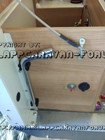

Aussen habe ich nochmal eine USB-Doppelbuchse angebracht, damit die Klappe nicht aufsehen muss, wenn man etwas läd. Ebenfalls abschaltbar.

in dem Bild von Aussen kann man übrigens noch den neu gekauften Radschlüssel sehen, befestigt mit Schlauchhaltern für Elektro-Schlauch. Der SK14 hat leider Radmuttern SW19, während das Zugfahrzeug SW17 hat. Gut dass ich das vor einer Reifenpanne bemerkt hab.

Für die Radschrauben gibts so Teleskopschlüssel. Hast du bestimmt schonmal gesehen. Die haben vorne nur nen 1/2 Zoll Vierkant. Dabei ist dann noch eine Nuss, welche auf einer Seite 17 und auf der anderen 19mm hat.
Ist ganz praktisch, vor allem auch, wenn man am Auto Sommer/WInterräder mit anderen Muttern fährt, und fürs Ersatzrad dann die Originalschrauben mit 19 mm braucht. (Man sollte dann halt auch passende Radschrauben, meist mit Kugelbund, dabei haben.

die Teleskopschlüssel habe ich auch schonmal gesehen, mich aber bewusst dagegenentschieden, aus 3 Gründen:
-Im Zugfahrzeug werde ich sowieso immer den Passenden Mitführen
-Den Teleskopschlüssel verliert man sicher nicht, aber 2-jährige Jungen haben die Angewohnheit, sich dinge "auszuleihen", z.B. so eine Nuss, um wie Papa zu reparieren, und dann zu verlieren... das passiert mit dem großen schlüssel nicht (so leicht)
-Den schlüssel mit Abflachung kann man auch mal als Hebel oder Stemm-Werkzeug missbrauchen. Der ist Vollstahl, und war nicht Teuer.
