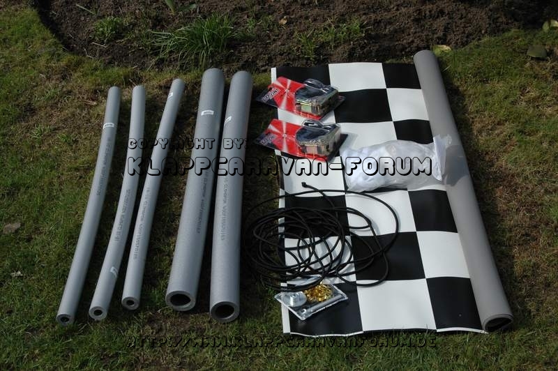

Die Materialien sind zwei 5 m-Spanngurte mit Ratsche und Haken, zwei 42-10 Climapor-Heizungsrohrdämmungsstücke, drei 18-10 Climapor-Heizungsrohrdämmungsstücke, 8 m 6 mm-Gummizug, 2 m selbstklebendes Pilzband, 3 m Flauschband, eine Packung Planenösen und ein Stück PVC-Bodenbelag (2 x 1,30 m). Materialkosten ca. 32 €.
Die Abdeckplane die hier verwendet wird, habe ich beim Kauf des Falters dazu bekommen, also keine Extrakosten.

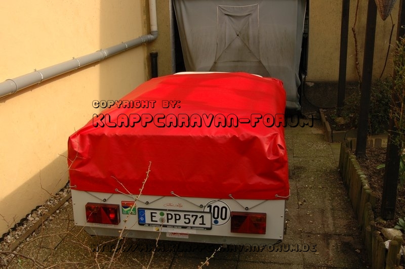

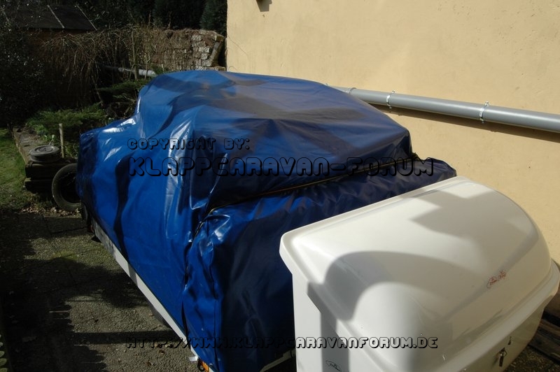

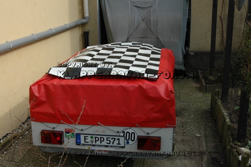

Hier sieht man den Falter einmal mit der Schutzplane, einmal mit der normalen "Fahrplane" und zuletzt mit dem Stück PVC-Bodenbelag als Schutz für die Fahrplane. Unter der Fahrplane liegen zwei Klappstühle, die zum Schutz mit dem Vorzeltteppich abgedeckt sind.

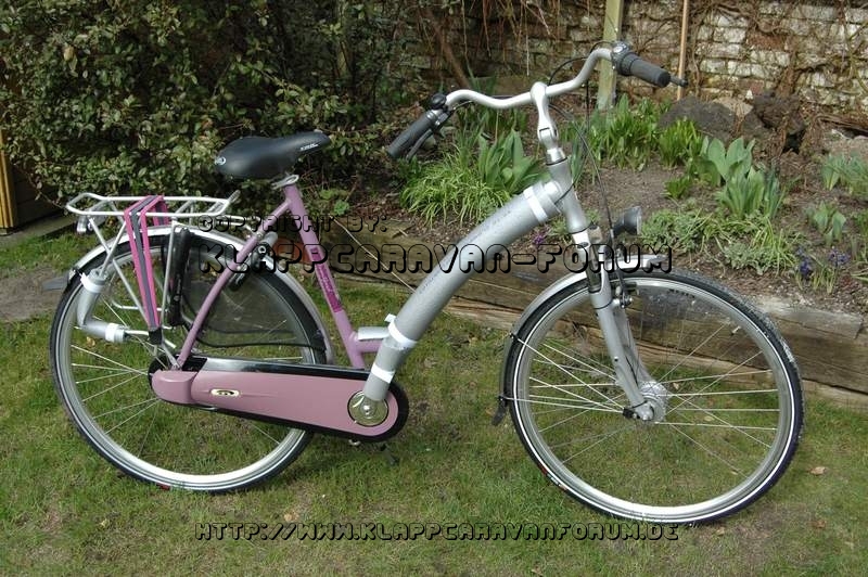

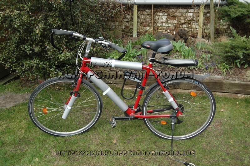

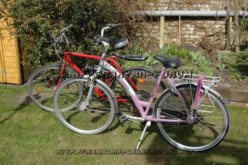

Hier sieht man die beiden Fahrräder, die zum Transport vorbereitet sind. Die Lenker sind quer gestellt, die Vorbauten aufgerichtet und die Hörnchen in eine flache Stellung gebracht. Zum Schutz der Plane und der Rahmen sind die Räder an einigen Stellen mit den Climapor-Dämmungen ummantelt. Die Dämmrohre sind jeweils mit dem selbsklebenden Pilzband und einem Stück Flauschband (Klettverschluss) fixiert. Bei jedem Rad wurde je eine Pedale entfernt.

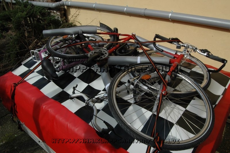

Nun konnte die Beladung des Falters beginnen. Das Damenrad zuerst, dann mein Bike. Dir Räder wurden diagonal mit den Spanngurten, die an den Kurbelstützen eingehakt wurden, verzurrt. Die Spannung der Gurte hält die Räder fest auf dem Hänger, ohne Ladung oder Plane zu beschädigen. Die Rüttelprobe zeigte, dass sich der ganze Anänger bewegt, wenn man an einem der Räder rüttelt.

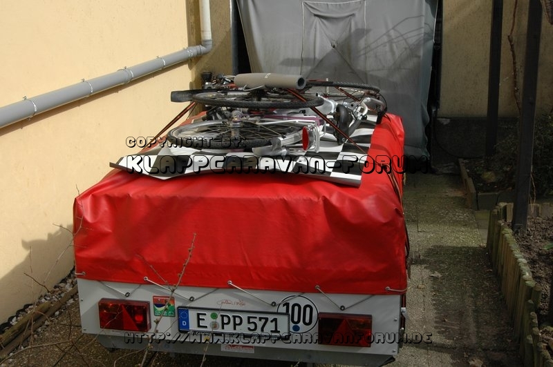

Als ich die Abdeckplane über die befestigte Ladung gestülpt hatte, war ich sehr überrascht, dass die Plane, trotz der Fahrräder, immer noch bis zur Unterkante des Anhängers hing. Eigentlich hatte ich gehofft die Plane mit dem Gummizug rund herum befestigen könnte.
3362
Da dieser Teil des Planes nicht funktionierte, musste ich improvisieren. Kurzerhand habe ich ein wenig im Keller herum gekramt und zwei weitere Spanngurte aufgetrieben, diese sind jedoch ohne Haken, was auch gut so ist. Nachdem ich die Plane ein wenig zurecht gerückt habe, vorne lang, hinten kurz, lagen Kennzeichen und Beleuchtung wieder frei. Nun habe ich die Plane mit den Gurten, die einmal komplett um den Aufbau gefürht sind, so fixiert, dass das Ganze so faltenfrei wie möglich am Wagen anliegt. Der Gummizug hat nun kaum eine Funktion, er hält die Ecken nur ein wenig nach unten.
33633364
Ich denke, dass die ganze Sache nun gut in der Lage ist dem Fahrtwind zu trotzen. Auf eine Probefahrt, habe ich im Vertrauen auf die Haltbarkeit und Funktionalität der Verschnürung, verzichtet.

die Fahrräder berühren sich nicht direkt. Sie sind ja dick mit den Climapor-Dämmungen ummantelt. Da kann am Lack nichts passieren.
Die Climapor-Dämmungen sind 10 mm dick und aus festem Schaumstoff. Auch auf der Kettenschaltung von meinem Rad ist solch eine Ummantelung, um die Abdeckplane vor Schäden uns Fett zu schützen.

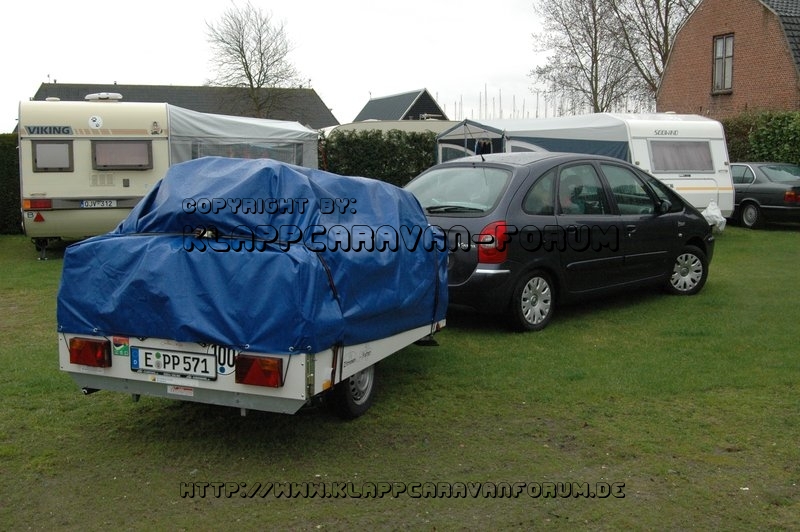

hier die Fortsetzung meines Berichtes über den Fahrradtransport auf der „Reiseplane“ des SK12.
Nach 250 km Autobahn sitzt die blaue Abdeckplane wie bei der Abfahrt. Die Verzurrung hat dem Fahrtwind bei einer Reisegeschwindigkeit von 90 bis 110 km/h stand gehalten. Auch während der Fahrt sind keine besonderen Bewegungen oder Aufblähungen der Plane zu beobachten gewesen.
