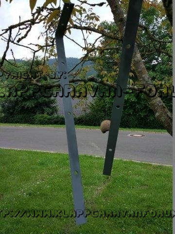

Zunächst mal einen Halter gebogen und gebohrt, testweise angehalten, lackiert:
11153
Schwierigkeit hierbei war, dass die blöde V-Deichsel halt V-Deichsel-Förmig ist, hier den richtigen Winkel zu treffen, um Hinterher paralell zur Deichsel, im Lot zum Kasten, und noch 90° in der Biegung zu haben.
An der Deichsel ist jeder Halter mit 2 Schrauben fest (vorhandene Löcher), am Deichselkasten sind jeweils 3 Bohrungen entstanden.
