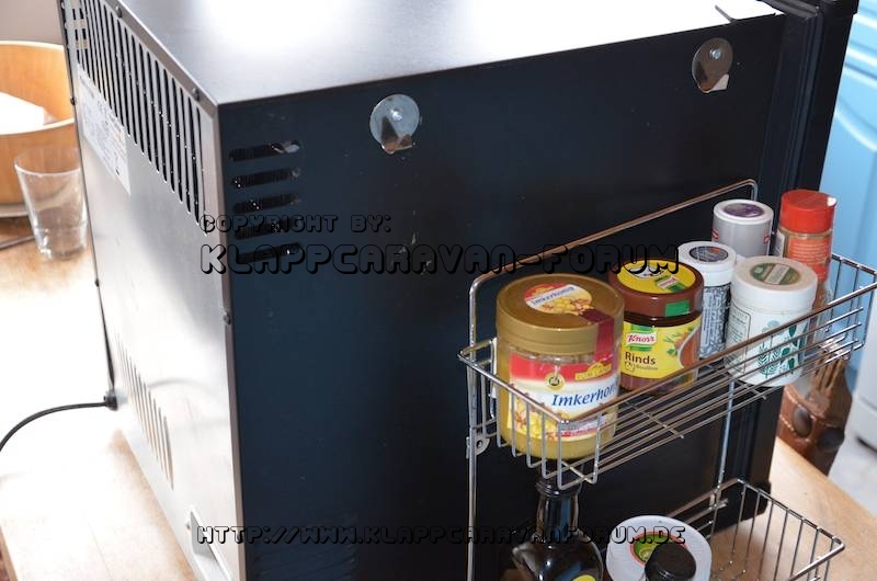

neben unserer Küche haben wir auf einem Faltschrank unseren Kühlschrank stehen. Um die Arbeitsfläche der Küche nicht vollzustellen und diese auch noch als solche benutzen zu können, wollen wir den Kochutensilien wie Gewürzen oder Öl ihren eigenen Platz gönnen. Dafür habe ich so ein Badregal bei Roller besorgt, das ich gern irgendwie an dem Kühlschrank befestigen möchte. Hier mal zwei Bilder, damit Ihr seht, wie die Ausgangslage ist:
Die Wände des Kühlschrankes sind aus dünnem Blech. Ich möchte das Regal sozusagen oben an die Kante des Schrankes hängen. Es soll abnehmbar sein.
Ich bin ja nicht so wahnsinnig materialkundig, dashalb die Frage an Euch: Hat jemmand eine elegante Idee für eine Befestigung?

die Magnete (s.o.) sind da. Die haben für die Größe auch eine tierische Kraft. Aber wie ich befürchtet hatte rutscht das Regal schon ohne beladen zu sein die Außenwand herunter. Schade! :(
Deshalb erneut die Frage in die Runde, wie ich das Regal an der Seitenwand des Kühlschranks anbringen kann. Wir hatten es auch mit zwei Klappsaugnäpfen probiert. Aber die Wand scheint ein wenig zu rau zu sein - nach 24 Stunden hatten auch sie sich verabschiedet. :hmpf:

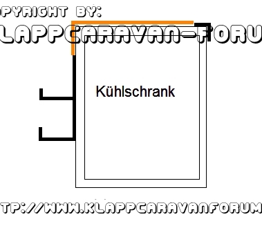

die Russische Raumfahrt Behörde hätte das Problem folgendermaßen gelöst, jeweils um ein Ende der Regals ein Band gebunden,an dessen anderem Ende ein Winkel angebunden ist, dieser wird über die gegenüberliegende Kühlschrankecke gelegt und schon hält das ganze. :zwinker:
6668
Re: Wie Chromregal an Kühlschrank befestigen?
Oder den Bügel oben so abkanten, dass dieser oben auf dem Kühlschrank aufliegt.

Vielen Dank für die vielen Vorschläge und Anregungen - besonders Rollos Zeichnung hat mich wirklich beeindruckt! Ich werde - wenn mal wieder Zeit ist - alles mal genau prüfen. Wird sicher klappen!

Ich möchte dieses Thema jetzt mal abschließen. Vieles habe ich probiert: die Magnete rutschen ab, Saugnäpfe hielten 15 min, Klebehaken etwa eine Stunde, Lösungen mit Bändern waren mir letztlich doch zu kompliziert.
Ich habe mal genau nachgeschaut, was hinter dem Blech eigentlich ist und bin zu dem Schluss gekommen: etwas Luft. Ich will jetzt auch nicht lange drum herum reden:
Ich habe es getan! :kopfschuettel:
kleine Löcher bohren und mit kurzen Schrauben 2 Haken befestigt. Das hält - und gut.
Aber nochmals vielen Dank für die vielen Anregungen!
