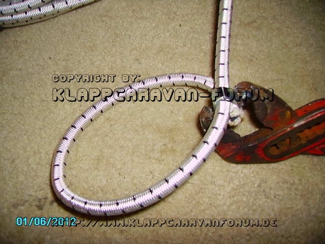

mittlerweile ist unser Falter nicht mehr ganz jung und die Abspanngummis am Vorzelt sind teilweise gerissen.
Alle Ersatzversuche haben mir nicht gefallen und Nähen wil ich auch nicht. Der Gummi um die Plane war auch ersatzbedürftig.

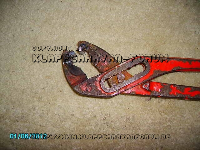

Jetzt hab ich einen Versender entdeckt, der verkauft Expandergummis in verschiedenen Stärken und dazu sog. Würgeklemmen, um nach Durchfädeln durch die Stoffschlaufe den Gummi endlos zu machen. Leider hab ich kein passendes Werkzeug gefunden um die Würgeklemmen ordentlich zu quetschen, drum hab ich in eine Wasserpumpenzange 2 Rundkörper eingeschweisst, funktioniert perfekt.

inzwischen hab ich festgestellt, dass die Würgeklemmen auch mit einer normalen Beißzange oder Rabitzzange gequetscht werden können.
Bilder der Lösung sind in der Gallerie "Reparaturen/Probleme" eingestellt, allerdings mit der "Deluxe" Zangenlösung.

Hier sind die Bilder von OGLU, damit man nicht in die Galerie (das Album) gehen muss, um sie zu sehen:
631363126314

OGLU hat geschrieben:drum hab ich in eine Wasserpumpenzange 2 Rundkörper eingeschweisst, funktioniert perfekt.
Da, hat doch hier auch einer den selben Beruf wie ich: Werkzeugmacher. :hurra:
Toll Rudi, gute Idee. :prost2:
