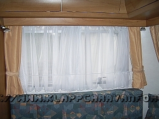

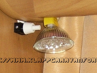

grundsätzlich hast du Recht. Auch unser Wohnwagen ist mit 12V-Halogen-Lampen ausgestattet. Es sind die kleinen mit 5W für die Vorzeltlampe und mit 10W für die Innenlampen (ohne Reflektoren). Aaaaber: Die Lampen dazu geben recht viel Wärme ab. Daher muss der Ort, wo die Lampe montiert wird, diese Wärme aushalten können.
Die Lampen aus dem Campingzubehör sind zusätzlich meistens kleiner dimensioniert und haben einen eingebauten Schalter, da ja seltenst Lichtschalter an der Wand montiert sind. Ob diese Lampen die Wärme besser ableiten können, kann ich nicht sagen. In unserem Wohnwagen waren die Lampen ab Werk verbaut.
Wenn sie nicht so teuer wären, würde ich die Halogen-Birnen gegen LED-Einsätze tauschen, dann kämen wir mit unserem 18-Ah-Akkupack noch viel länger ohne Stromanschluss aus. So habe ich aber zusätzlich 2 1W-LED-Strahler ohne weiteres Gehäuse (die werden ja kaum warm) als Leselampen eingebaut. So können meine Frau und ich selbst bei Akkubetrieb stundenlang unserer Leselust fröhnen ohne den anderen, der vielleicht schlafen will mehr als nötig zu beleuchten.
da muss man schon genau hinschauen (links und rechts der Vorhänge)
nochmal im Detail, wohin bloß mit dem hässlichen Schalter?
hier ist der Schalter unsichtbar hinter der LeisteDiese Bilder habe ich in einem anderen Forum gepostet. Falls sie für euch nicht sichtbar sein sollten, bitte kurze Rückmeldung, dann stelle ich sie entweder hier oder bei einem neutralen Anbieter ein...

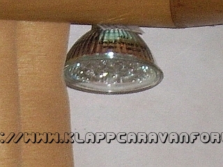

Das ist doch aber ein LED-Strahler oder sehe ich das falsch? Ein Halogenstrahler an der Gardine, da hätte ich auch Angst!

ja, ich habe das ja oben geschrieben, dass ich 2 LED-Strahler als Lesespot verwendet habe:
Und hier nochmal ohne die scroll-Funktion zu bemühen:
Irgendwann habe ich dann den Bogen 'raus
Gruß, Stephan
Das Licht dieser LED ist angeblich warmweiß, aber gegenüber den Halogenbirnen doch noch reichlich kühl. Aber es ist bei geringstem Stromverbrauch sehr hell zum Lesen und dafür ist es gedacht. Für eine gemütliche Allgemeinbeleuchtung werden Kerzen entzündet oder notfalls eine der Halogenlampen (Bild folgt...).exfalter hat geschrieben:So habe ich aber zusätzlich 2 1W-LED-Strahler ohne weiteres Gehäuse (die werden ja kaum warm) als Leselampen eingebaut.
