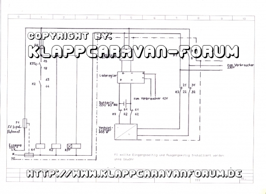

Im Esterel haben wir 4 Steckdosen 230V und 1 Außensteckdose installiert.
Die Beleuchtung, Pumpe und Radio mit 12V betrieben .
Also sind eine 12V, 66AH Batterie, ein Netzgerät, ein Laderegler, ein Wechselrichter und eine Umschaltsteuerung für 230V Netz / Batteriebetrieb an Bord.

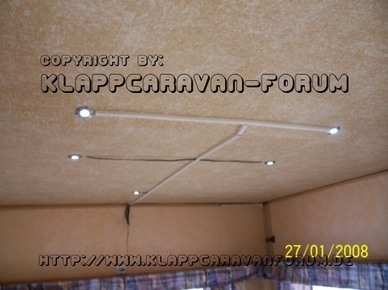

Die Beleuchtung im Bereich der Sitzecke sind 5 LED- Einbauspots mit einer Leistung < 1W.

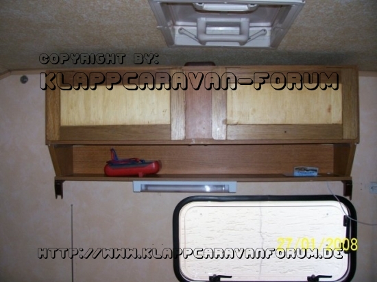

Im Kochbereich ist eine Leuchtstofflampe mit 2* 8 W.
Dann befindet sich noch eine Lampe an der Frontwand .
Die Lampen der Sitzecke werden mit einer Wechselschaltung von der Tür oder Sitzecke geschaltet. Die restlichen Lampen haben einen eigenen Schalter.
Deckenlicht------------ Küchenlicht
Alle Lampen sind mit Stecker versehen wegen dem Einklappen des Esterel.
Im Autarkbetrieb haben wir die Möglichkeit 2 Innensteckdosen und die Außensteckdose kurzzeitig mit 230V zu versorgen.
Die Leistung ist auf 450W begrenzt.
Wenn der Esterel mit Netzspannung versorgt wird, schaltet die Umschaltsteuerung automatisch den Wechselrichter vom Netz und die Batterie wird mit dem Netzgerät geladen.
Wird das Netz abgeschaltet übernimmt der Wechselrichter wieder die Versorgung.
Der Wechselrichter kann auch ganz abgeschaltet werden..
Die Batterie des Esterel wird nicht vom Fahrzeug geladen.
Umschaltsteuerung ---- Wechselrichter
