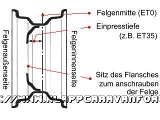

Beiträge: 2747
jeder gute Reifenhändler kann Dir jede nur denkbare Rad-Reifenkombination besorgen.
gasmann
Beitrag von gasmann »
Das ist mir schon klar liebe Leute!
Besorgen kann ich mir die selber, ich hab schließlich selber eine Werkstatt .... ich brauch aber die genauen Daten dazu !!!!
Einpresstiefe, Lochabstand, ...
DAS ist ja genau das Problem - es steht leider nichts auf den Felgen drauf!
Da ich nicht 6x alles hin und her schicken möchte, frage ich eben lieber vorher!
Zum bestellen brauche ich genaue Angaben, sonst kommt MIST dabei heraus!
Trotzdem Danke!
Gruss Jürgen
Beiträge: 2747
Lochkreis und Einpresstiefe kannste messen und Lochzahl zählen.
