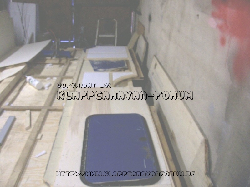

Ich habe die Oberseite des Bodens gebaut, sowie die untere linke Seitenwand.
Für die Unterseite des Bodens fehlt mir noch das Material. Die rechte untere Seitenwand wurden angefangen. Rahmen für die Au0enklappe und Außenklappe eingesetzt-
Hier mal 2 Bilder von meiner Chaoten Baustelle
Gruß Achim
was gibt es neues?
Gruß Achim

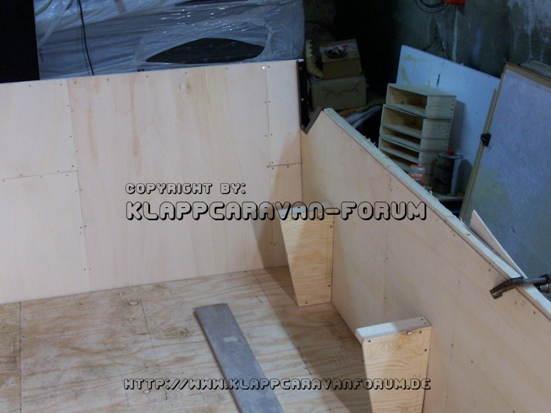

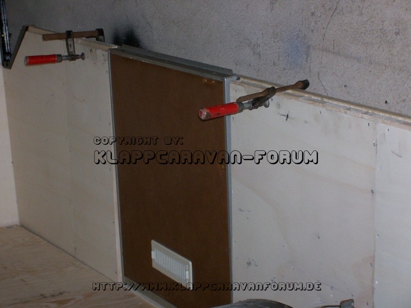

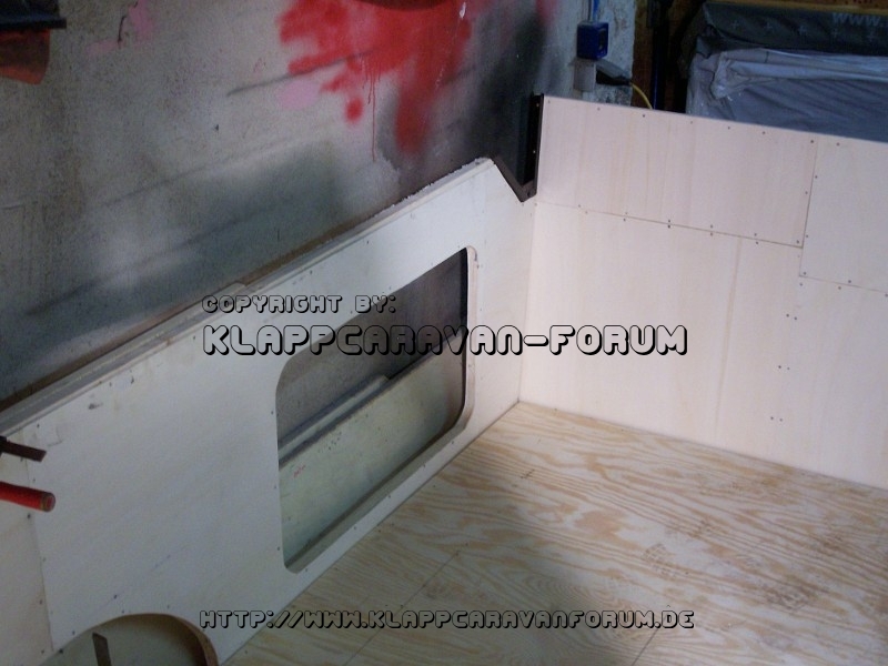

Hallöchen.
es hat sich wieder etwas getan.
Der Boden ist nun auch endlich fast fertig.

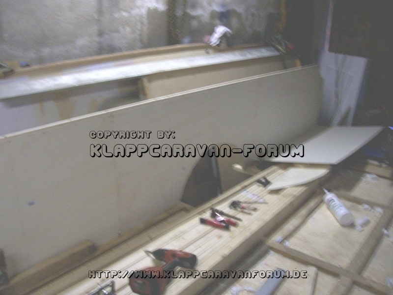

Oberseite ist aus 8mm Buchensperrholz, dazwischen Styropor als Isolierung und die Unterseite besteht aus 10mm Siebdruckplattem-
Die Wände bestehen aus 17x25mm Leisten, Isolierung aus Styropor, Verkleidet mit 4mm Fichtesperrholz.
Heute mal die Wände auf dem Boden gestellt um mal die Passgenauigkeit zu sehen.
Hier mal einige Bilder
Die Wände müssen noch Gespachtelt werden.
Der Reifenhändler hat sich auch noch nicht gemeldet, das die neuen Reifen montiert sind.
Gruß Achim

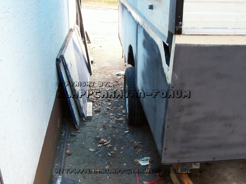

Ich mal wieder,
nach längerer Pause gibt es wieder etwas neues.

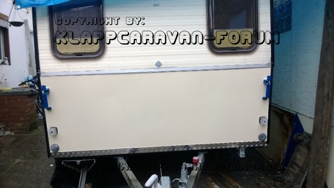

Wir, das bedeutet mein Sohn, meine Frau und ich haben die klappbaren Seiten wieder auf den Unterbau gesetzt, dieses war doch schwerer als gedacht.
Am Tag darauf wurde das Dach wieder in die Führungsschiene der Seitenwände geschoben, die Endanschläge und Dämpfer montiert.
Da die Räder wesentlich weiter aus dem Aufbau vorstehen, müssen die Kotflügel ca. 20mm unterbaut werden, damit die Räder abgedeckt werden.
Als nächstes wird wohl die Rücklichter montiert und der Kabelbaum dazu verlegt, damit der Esterel endlich dem TüV vorgeführt werden kann.
Der Innenausbau erfolgt danach erst. Das Lackieren des äußeren Rand hat so seine Tücken, es ist einfach zu kalt und die Farbe trocknet schlecht.
Mal schauen wie es weiter geht.
Gruß Achim

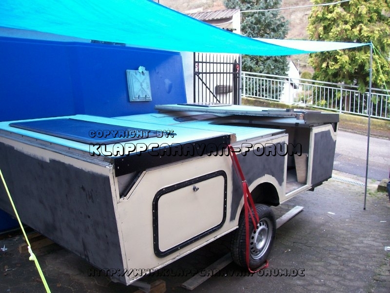

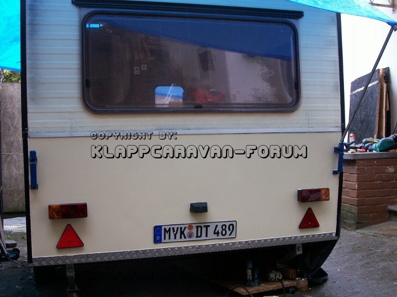

Ein nettes Hallo,
es gibt mal wieder was neues,

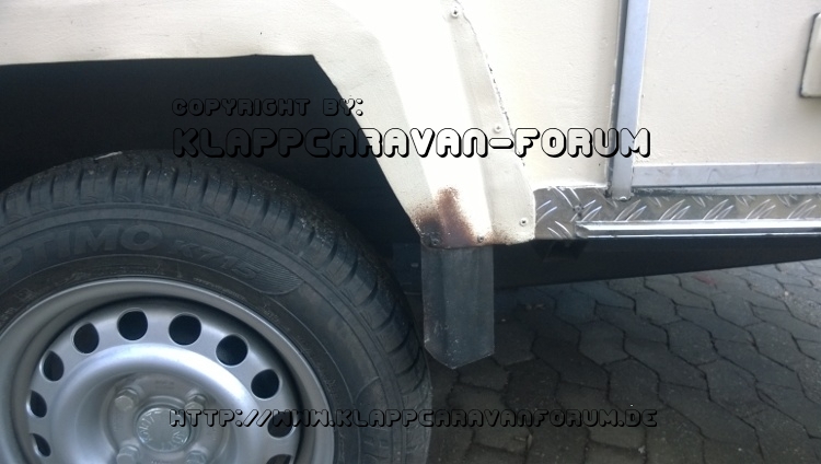

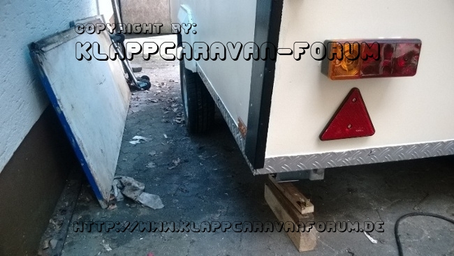

zum ersten wurden die Kotflügel angepasst und montiert.
Danach wurden die ALU- Winkelblech als Abschluss von Wand und Boden verbaut.
Heute wurde die unteren Wände lackiert, die Rücklichter, Katzenaugen u.s.w. angebaut.
Danach fing es noch an zu Regnen, so das ich die rechte Seite abdecken musste.
Jetzt noch ein paar Bilder
Als nächstes steht die Vorführung bei TüV an.
Gruß Achim

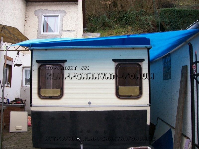

Da ich morgen mit dem Esterel zum TÜV muss, habe ich Ihn heute mal an Auto gehangen.
Mit der neuen Achse steht der Esterel ziemlich hoch da. Fast schon Offroad tauglich.
Seht selbst:
Gruß Achim

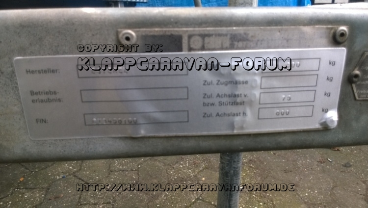

Nun zur Erhöhung des Gesamtgewichte.
Der Prüfer fragte was ich so Vorgestellt hätte? Antwort 900-950kg.
Jetzt sieht er sich die Typenschilder an und liest auf dem Typenschild der Deichsel zulässiges Gesamtgewicht 0,8T.
So trollte ich mich mit eingesenktem Kopf vom Hof, mit der Erkenntnis vor und hinter den Rädern einen Spritzschutz an die Kotflügel zu basteln.
und das es nur auf 800kg erhöht wird. (Es sei den eine neue Deichsel ) und der Bemerkung: Wir sehen uns heute wieder!
Ab nach Hause, und nach kurzem Überlegen bastelte ich mir einen Spritzschutz aus Blech und montierte die Teil an die Kotflügel
Um 12:30 stand ich wieder auf dem Hof, aber Mittagspause.

Spritzschutz:
Neues Typenschild:
Gruß Achim

Soweit so gut, doch dann meinte der Ingenieur, das die Rückleuchte zu hoch sein könnten, was aber nicht der Fall war.
Beim Rundgang stellt der Prüfer fest das die Reifen nicht genug abgedeckt werden
Bis 13:00Uhr gewartet, dann mit dem Ingenieur zum Esterel und dort hat er sich den Spritzschutz angesehen und für OK befunden.
