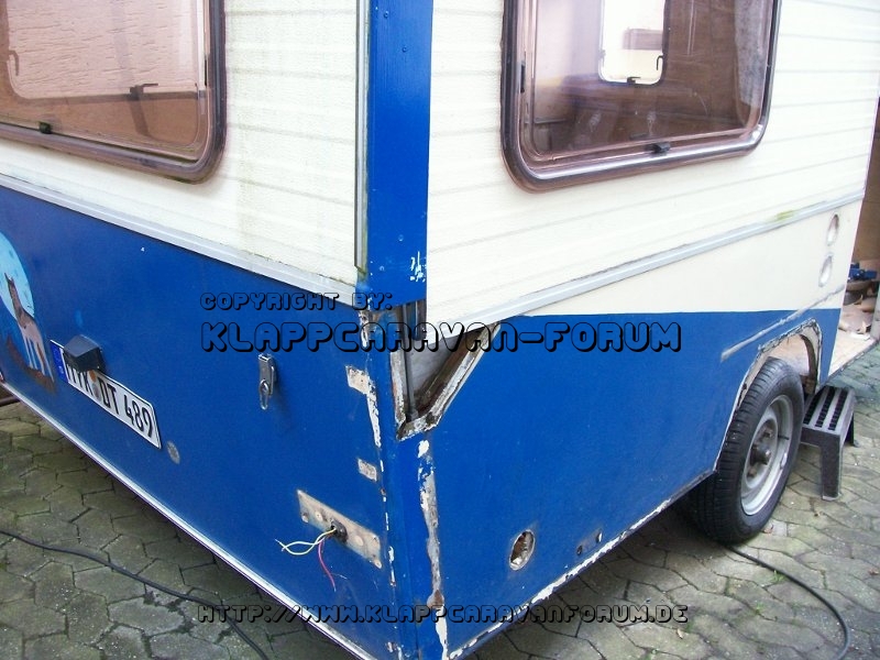

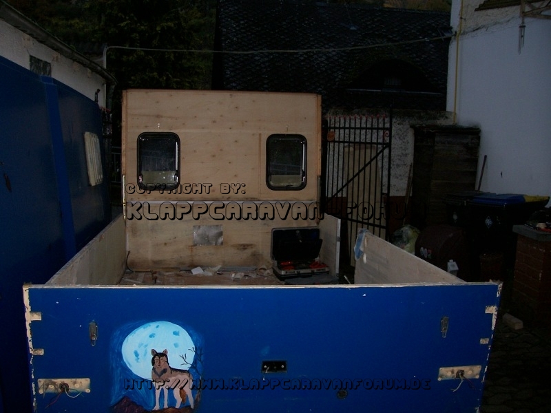

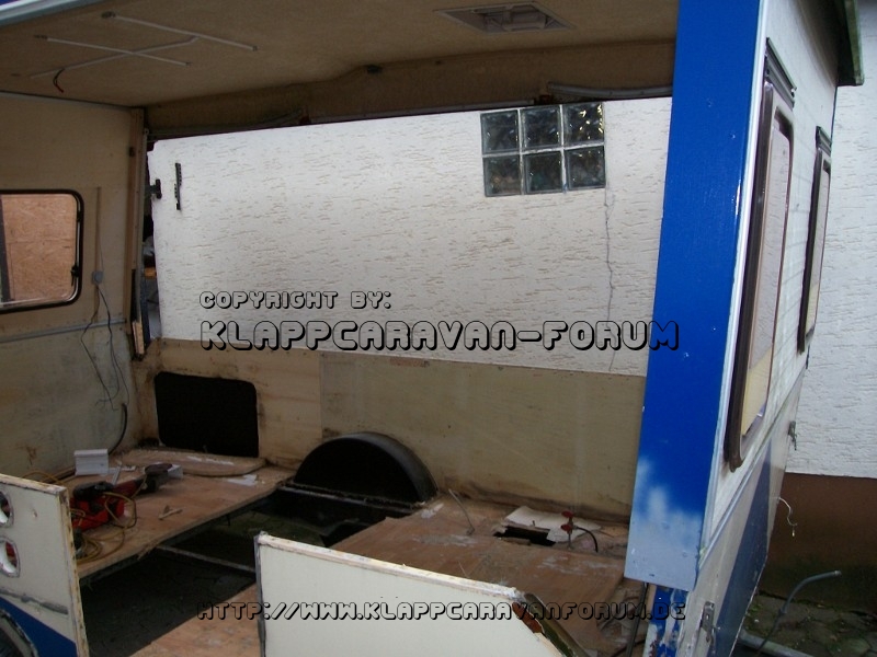

Hi Klappcaravanfreunde,
ich habe unseren Esterel zerlegt.
Seht selbst
Wenn das Wetter mitspielt, steht morgen das Fahrgestell ohne Aufbau im Hof.
Das Fahrgestell wird entrostel und lackiert,
Die olle FTF Achse wird gegen eine Knott Achse mit neuer Auflaufeinheit ausgetauscht.
Außerdem müssen Böden und untere Seitenwände neu aufgebaut werden.
Aber alles nach und nach
Gruß Achim

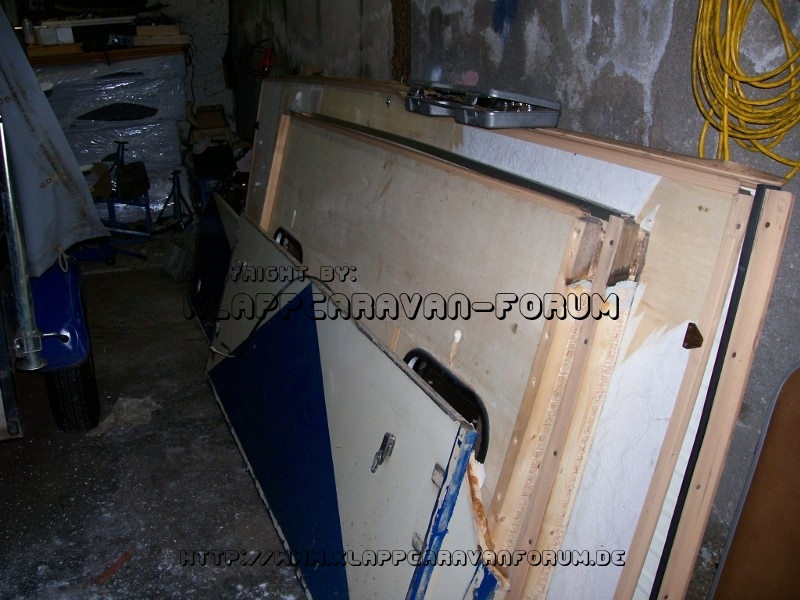

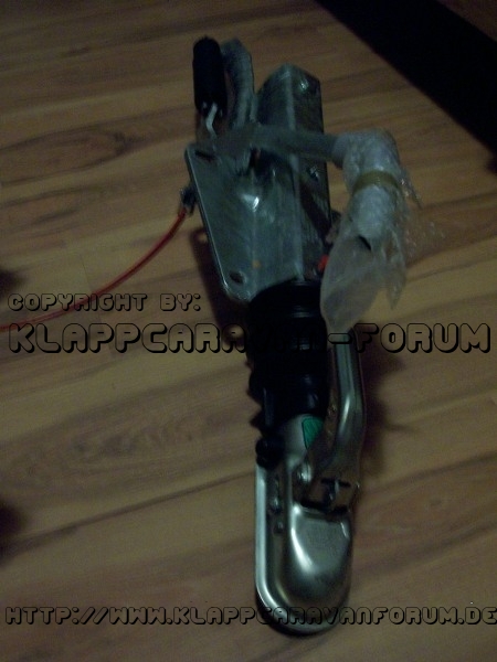

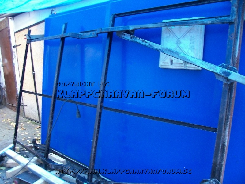

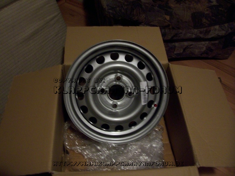

Heute sind die Aufkaufeinrichtung und die Felgen gekommen,
Die Achse wird am Montag geliefert.
Das Fahrgestellt steht ohne Achse und Wände im Hof
Hier noch Bilder von der Auflaufeinheit, Felge und den alten Wänden
Gruß Achim
PS: Was ich noch erwähnen möchte, ist das ich die Zuordnungsberechnung für die Achse und Auflaufeinheit von der Fa. Knott schon vor der Bestellung der Teile bekommen habe

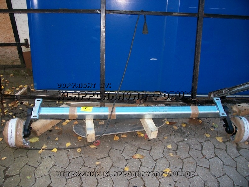

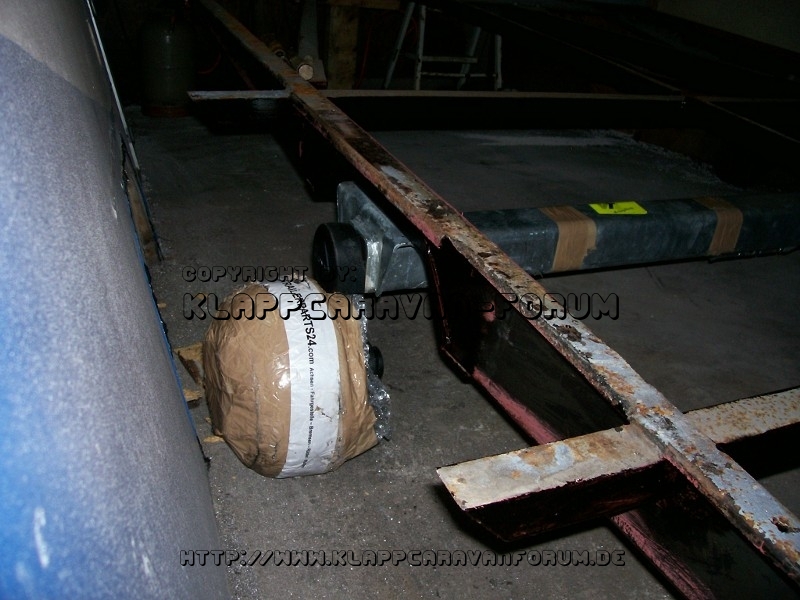

Einen freundlichen Sonntag Morgen

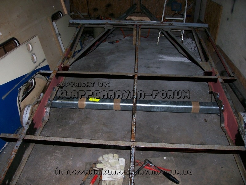

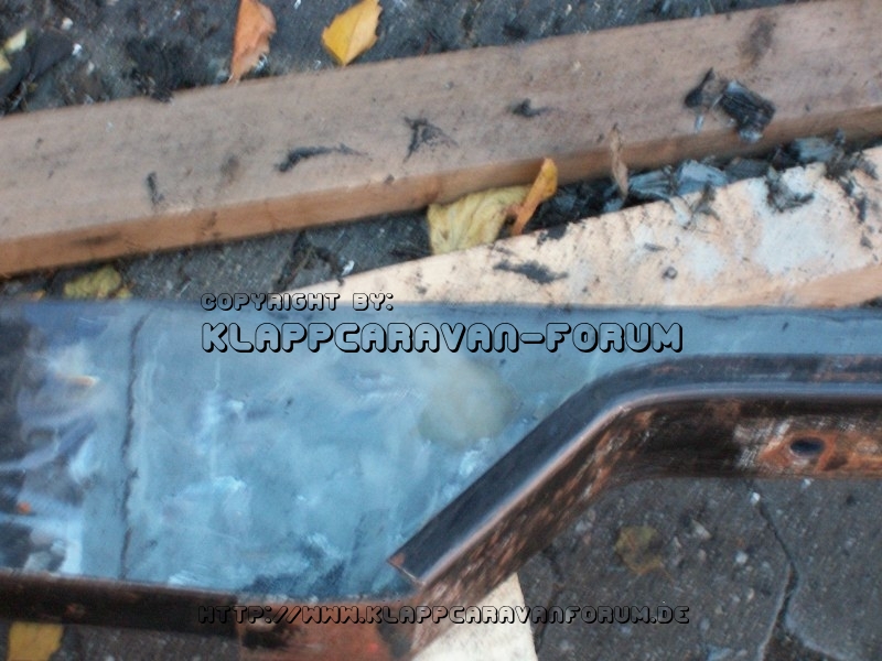

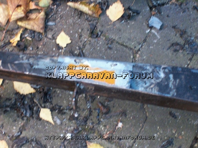

Es gibt wieder etwas neues.
Die Achse ist da, und sie ist eine Ecke schwerer wie die alte.
Außerdem habe ich angefangen den Rahmen zu entrosten und vom alten Unterbodenschutz zu befreien.
Im hinteren Bereich, wo die Stützen befestigt sind wurde eine Verstärkung eingeschweißt.
noch ein Bild
Gruß Achim

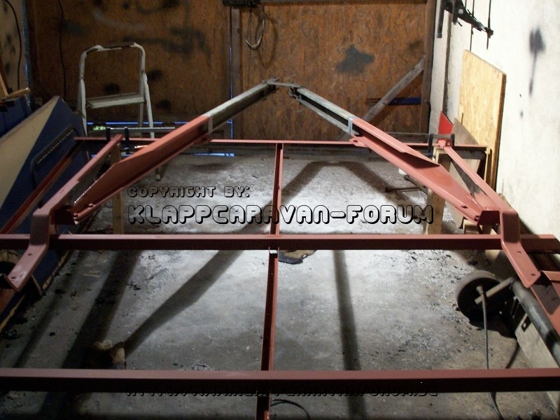

Hi,

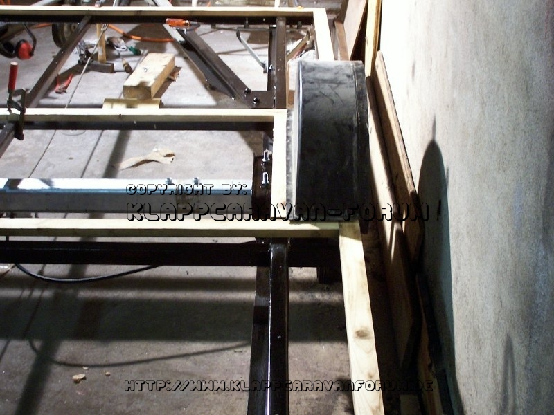

den Rahmen habe ich von unten schon mal entrostet, mit Rostschutzfarbe vorgestrichen und schwarz lackiert.
Heute habe ich den Rahmen wieder gedreht und mal probeweise die neue Achse montiert.
Der Lochabstand passt, Schrauben Liesen sich ohne Gewalt einsetzen.
Einzig was mich stört, ist das die Auflagefläsche der Achse um ca. 10mm rechts und links vorsteht.
Da werde ich wohl eine Platte anfertigen der diesen unterschied komplett abdeckt.
Als nächstes wird an der Oberseite weiter gearbeitet.
Gruß Achim

Was haben die für eine Größe und einen Lochkreis?MYKJA hat geschrieben:Heute sind die Aufkaufeinrichtung und die Felgen gekommen

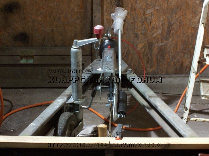

wieder eine Kleinigkeit erledigt.
Die neuen Auflaufeinrichtung , das Bremsseil sowie das Bremsgestänge sind montiert worden.
Das Stützrad am Rahmen befestigt und die Stützen gereinigt, entrostet, gestrichen und am Rahmen angeschraubt.
Den Rahmen für den zukünftigen Boden mal auf den Rahmen gelegt, um mir mal ein Bild davon zu machen wie es Aussehen könnte.
@ Per Die neuen Felgen sind 4,5J 13 Lochkreis 4x 100.
Gruß Achim

Also kannst du aus dem breiten Opel- und VW-Alu-Felgenangebot wählen...MYKJA hat geschrieben:@ Per Die neuen Felgen sind 4,5J 13 Lochkreis 4x 100.
- MYKJA
- Beiträge: 124
- Registriert: 10.11.2007 11:24
- Zugfahrzeug: BMW Touring
- Camper/Falter/Zelt: KIP Sunline
- Wohnort: Raum Koblenz
Re: Esterel zerlegt
HI,
die Auflaufeinheit kann bis 1300kg , die Felgen können 550kg, somit wären 1100kg möglich.
Ich möchte den Esterel auf max. 1000kg auflasten
Ja Per mit die Achse und dem Lochkreis 4x100 passen die Opel/VW Felgen oder auch die vom ollen Baumarktanhänger
Gruß Achim
