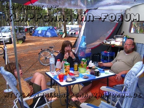

Habe mir folgendes Vorzelt geleistet (150,-€)
URL Vorzelt für Adria Action(kurz)
Und habe die Kederleisten ausgefräst.
OK es ist ein wenig gefummel und etwas übung nötig das Vorzelt einzufädeln aber jetzt klapt es ganz gut.
Das Zelt past ansich sehr gut nur die Schürze die unter dem Wohnwagen durch läuft und rechts und links angezippt ist
habe ich nach dem Urlaub ein wenig angepasst und umgearbeitet.
Das nächst mal werde ich das Vorzelt auf dem Klappitreffen im Süden ausprobieren und berichten wie alles funzt.
Was machen eure Vorzelte?
Hier noch ein Foto von ein bischen Vorzelt
