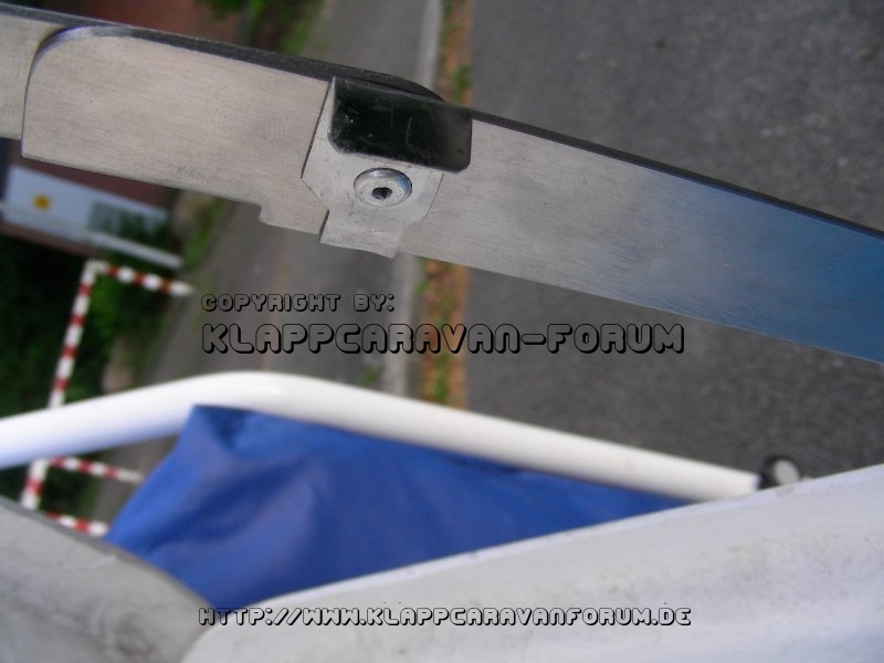

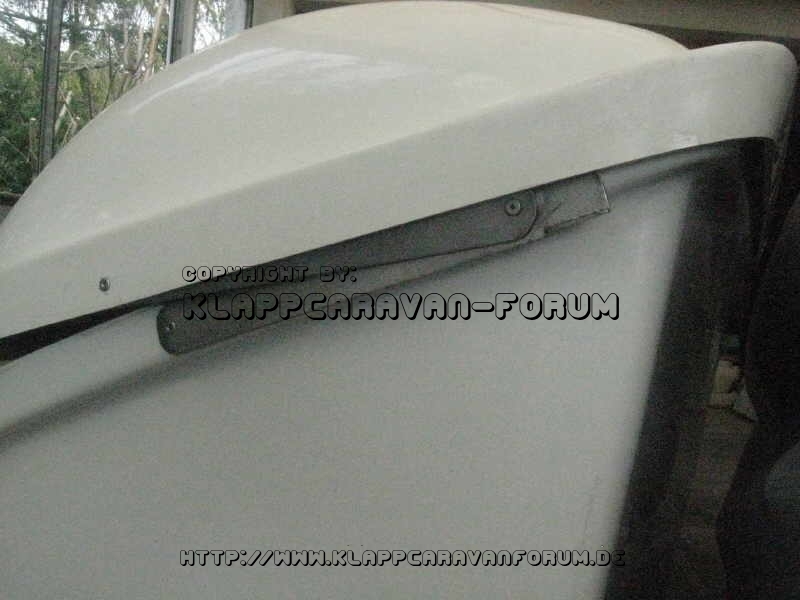

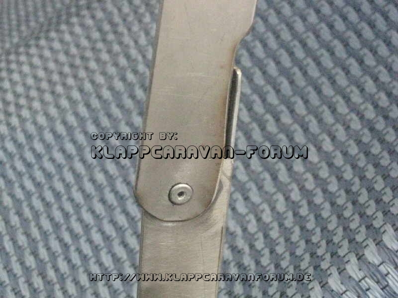

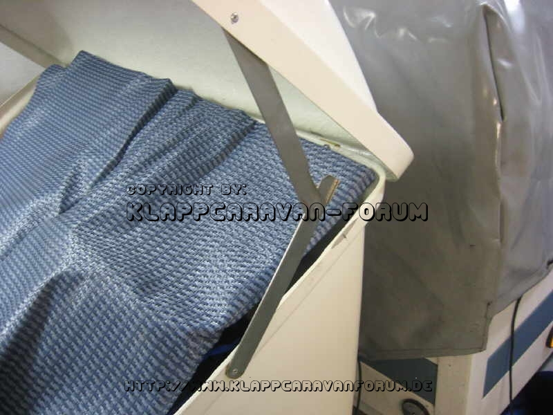

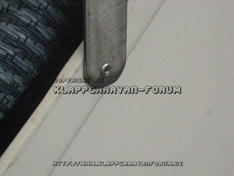

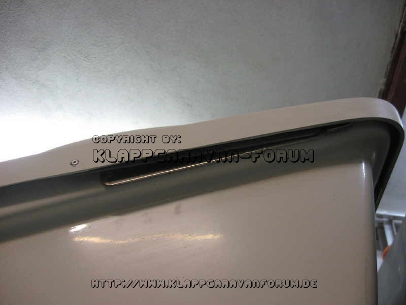

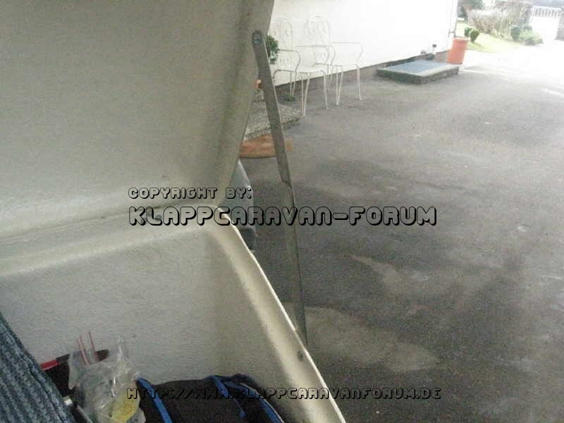

Hallo an alle, denen schon mal den Deckel vom Deichselkasten auf den Kopf gefallen ist.
Habe im Sommer mir eine Hochstellstütze selber gemacht.
Habe mal gedacht, ich stell sie Euch mal vor, falls Ihr so etwas auch braucht.
2mm dickes V2A Blech, 3 Blindnieten und 2 Scheiben.
213921402141214221432144

Respekt!!!
Gute Idee und gute ausführung
Wie hast du das Bohren in V2A hingekriegt.
Hatte letzt ein Edelstahlblech das hat Bohrer gefressen
mit annerkennenden Grüßen
Beiträge: 2458
Re: Deichselkasten-Hochstellstütze
Hallo Armin,
Normaler Stahlbohrer HSS,
Scharf schleifen (oder ein neuer) und auf ca. 700 U/min ( bisschen langsamer als normaler Stahl) und kühlen mit Kühlwasser (Wasser mit Öl) oder nur Öl.
Für eine 4mm Blindniete 4,1 Bohrer.

KSF hat geschrieben: auf ca. 700 U/min ( bisschen langsamer als normaler Stahl) und kühlen mit Kühlwasser (Wasser mit Öl) oder nur Öl.
Danke Klaus
Das war bestimmt der haken.
Drehzahl der Bohrmaschiene 1750 U/min und an die Kühlung hatte ich auch nicht gedacht. :?
Das kommt davon wenn ein Holzwurm sich an Stahl vergreift. :oops:
Die Metallgrundausbildung ist schon lange her (U-Schiene) :roll:
Aber jetzt weis ichs ja wieder. :)

ich glaube, das ist eine Marktlücke.
Da werde ich mal jetzt eine richtige Zeichnung machen müssen und es fertigen lassen.
Ich werde mal ein Angebot für 10 Stück einholen.
mfg Klaus :klappi:
