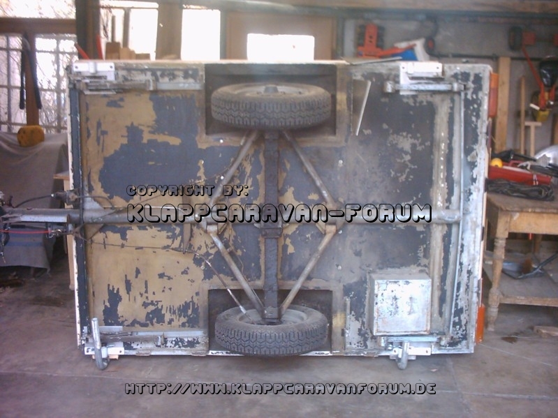

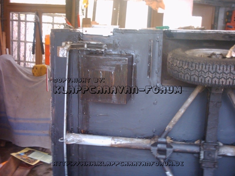

Hier der Urzustand von unten
2285
Sieht allerdings schlimmer aus als es wirklich war.Nix (ernsthafter)Rost, das Holz fest,Bremsen und Radlager einwandfrei.

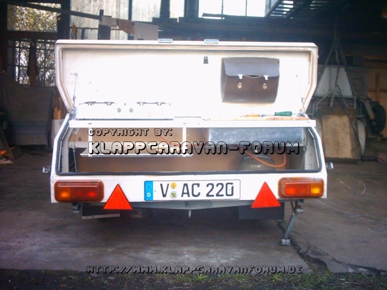

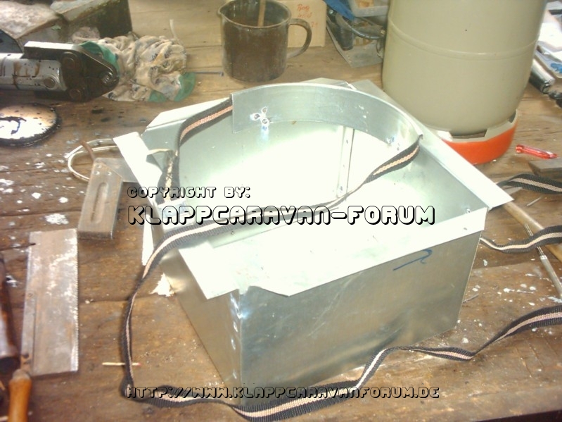

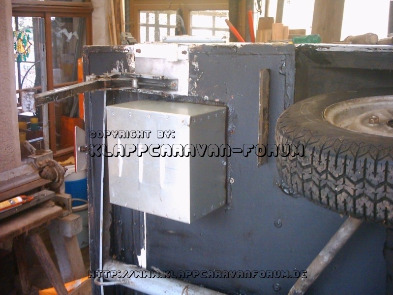

Als nächstes kam ein neuer Flaschenkasten dran.Problem beim CT und wahrscheinlich bei den baugleichen Alpenkreuzern ist das der Flaschenkasten für die recht kleinen 3-kg-Flaschen ausgelegt ist. Da ich 5-kg-Flaschen berufsbedingt immer ausreichend greifbar stehen habe musste der Kasten halt passend gemacht werden.Um die höhere Flasche unterzubringen reicht es den alten Kasten um 5cm zu vertiefen. Die Bodenfreiheit ist da immer noch ausreichend.
Gesagt ,getan. Material:1mm Stahlblech verzinkt
228622872288
Dank vorhandener Spenglerwerkstatt und Punktschweißzange eine Arbeit von einer halben Stunde.
Anschließend alter Kasten raus,neuer Kasten rein.2289
Unterbodenschutz drauf,fertig2290
Um die Flasche bequem in den Wagen zu bekommen muß allerdings noch eine Öffnung in den Holzboden der Liegefläche geschnitten werden,mit einer einfachen Abdeckung versehen fertig.

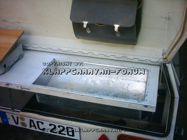

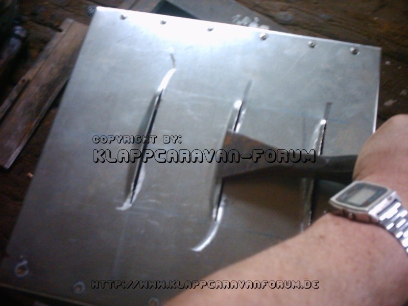

Was dann noch fehlte war eine zusätzliche Ablage unter dem Kocher2291
Die Küchenspüle ist beim CT5-1 noch nicht serienmäßig und wurde schon voriges Jahr nachgerüstet
2292
Material: Alu 0,8mm Also ein passender Kasten gekantet,die Ecken verschweißt und eingenietet.Das Ablaufventil ist eigentlich für ein Waschbecken.

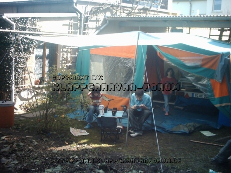

Einfacher waren die Tagesordnungspunkte Sonnensegel unb Innenkabinen.
Als Sonnensegel wurde eine weiße Gewebeplane aus dem Baumarkt verwendet. 2294
Passende Innenkabinen für den CT gibt es natürlich nicht mehr. Also wurden bei Obelink Universalkabinen bestellt und passend gemacht.2293 Wie gut das meine Holde Schneiderin gelernt hat.Um die Diskussion aus einem anderen Tread zu beenden,nein die Innenzelte riechen nicht nach Weichmacher.
Was jetzt noch fehlt sind ein paar ordentliche lange Zeltheringe für Sandboden. da werde ich mir auch noch was aus Verz. Eisenblech kanten.

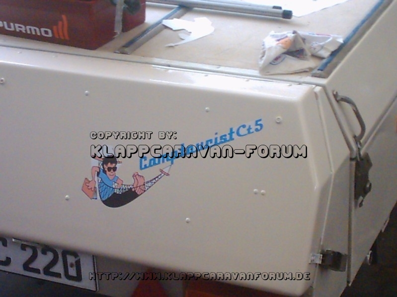

Nachdem die ,,inneren Werte" meines CT wieder auf Vordermann sind,habe ich jetzt auch noch die "Äußerlichkeiten "
in Form gebracht.
Mann nehme: Sandpapier,Spachtelmasse `nen Topp Farbe und ein paar neue Aufkleber und siehe da:
2380

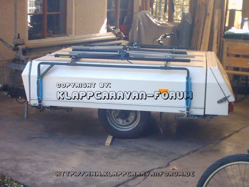

Anschließend noch den Fahradträger auf fünf Räder erweitern 2382
Nachdem ich neuen TÜV(ohne Beanstandung wie sich das gehört) und Auflastung auf 500kg bekommen habe kann der Urlaub kommen 2381

sieht ja echt Klasse aus. Habe leider erst heute diesen Beitrag gefunden. Ich hätte sehr großes Interesse an Deiner Hängerbrücke. Wie hast Du die am Hänger befestigt? :?:
Wäre nett, wenn Du einen kleinen Bericht schreiben könntest, denn im kommenden Sommerurlaub bekomme ich Platzprobleme :achterbahn: (sowohl im Auto als auch im CT). Ich würde gerne einen Jetbag auf dem Hänger mitnehmen, aber ich möchte keine Löcher in den Deckel bohren. Und für andere Unternehmungen könnte ich dann auch Fahrräder mitnehmen.

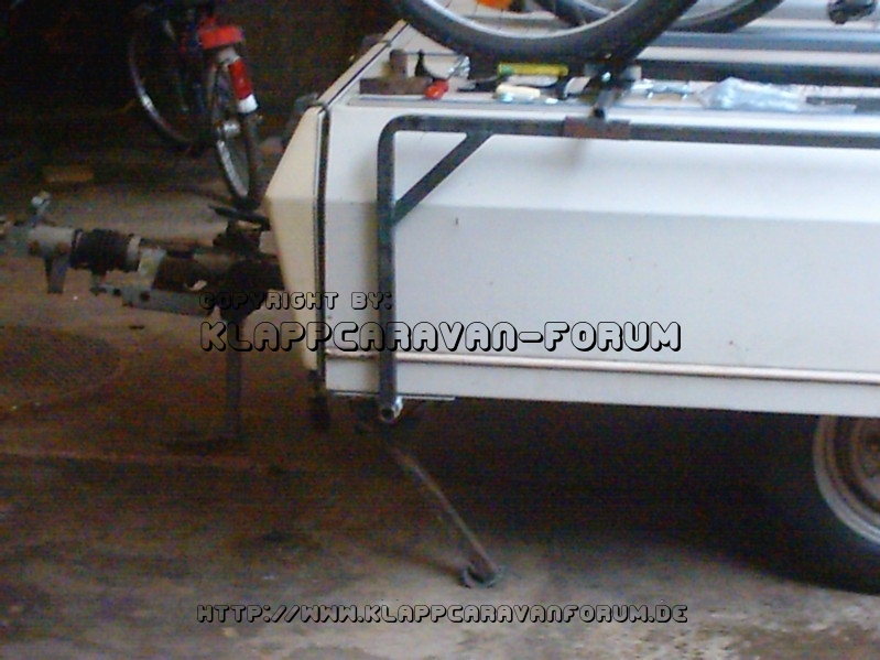

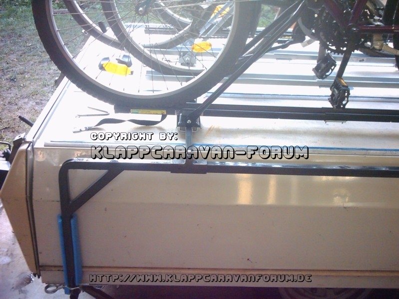

Die Galerie hab ich so ähnlich wie Zak am Hänger montiert.Da sind Bilder in der Galerie.http://www.klappcaravanforum.de/images/gallery/image.php?album_id=110&image_id=1436

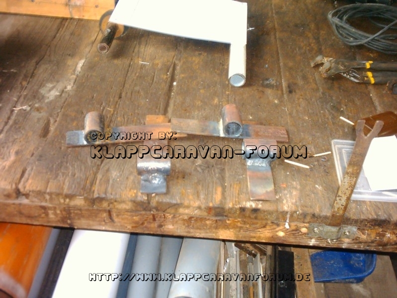

Am Hänger sind von unten Steckhülsen verschraubt. In denen stecken Rohrstücke an denen rechtwinklig Vierkantrohrstücke angeschweist sind.In diese Vierkanthülsen wird die Trägergrundkonstruktion eingesteckt und das ganze mit Federsteckern gesichert.Das ganze besteht aus Rohrstücken 1",3/4",Flacheisen,Vierkantrohr 20x20 und 25x25.Sobald mein Hof schneefrei ist werd ich mal ein paar Bilder machen.

Die Hülsen der Kurbelstützen sind nicht so richtig Vertrauenserweckend.Deshalb hab ich andere Hülsen angefertigt.Wennn du die Bilder genau ansiehst ,ich habe 1" Rohrstücke auf Flacheisen geschweist und die Teile von unten auf die Blechkante des Hängers geschraubt. Beim Alpenkreuzer von Zak sind solche Hülsen wohl schon orginal verschweist.Um die auftretenden Kräfte besser zu verteilen sind im Hängerinneren Blechplatten gegengesetzt und mit den Hülsen und dem Hänger verschraubt.Der Grundträger besteht aus Vierkantrohr 25x25 x2mm und wurde ,,warm" gebogen und eine Diagonalverstärkung eingeschweist.Die Querträger sind aus Vierkantrohr 20x20x2mm und liegen auf den Gummikedern des Hängers auf. Dadurch verteilt sich die Last gut auf den ges. Hänger.Das Ganze wurde ,,saugend" am Hänger angepasst damit nix vibriert oder klappert. Deshalb auch die blauen Schaumstoffkantenschoner.Das ganze wie schon gesagt mit Federsteckern gesichert(auf den Bildern recht gut zu seheh)Dadurch gilt das Ganze auch als abnehmbar und damit als Ladung und braucht keine ABE. :wink:
Auserdem ist die ganze Konstruktion zu zweit innerhalb einer Minute abgenommen.

Ich hab gestern noch ein paar Bilder im Rechner gefunden von der Bauphase.
Hier sind die rohrhülsen im Rohzustand 3260
Die Gegenstücke dazu,darauf steckt dann der Grunträger 3264
So sieht das dann am Hänger aus 3261
Sicherung mit Federsteckern 3262
Rohbau fertig 3263
Ich hoffe du kannst was mit den Bildern anfangen.
