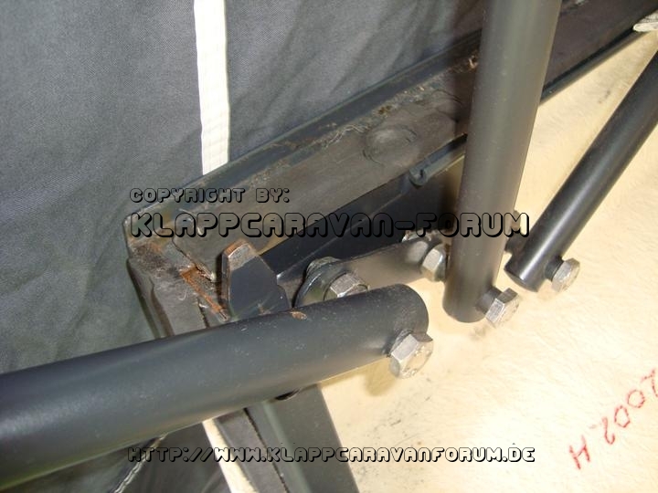

Als erstes benötigt man einen 17er Gabelschlüssel und eine Ratsche mit 17er Nuss um die beiden vorderen Schiebestangen zu demontieren,
da das Zelt vorne über die Stangen gezogen ist und nicht wie im Schlafbereich mit Reisverschlüssen befestigt ist.
2-3 nette Nachbarn als Unterstützung sind sinnvoll
Also erst mal das Teil aufgeklappt und aufgestellt:
Um Platz zu schaffen erst einmal die herausnehmbaren Vorder- und Seitenteile entfernen:
Dann die linke Schraube im Bild entfernen um die Küchenabgewandte Schubstange zu entfernen.
Jetzt kann der Bügel vorne aus dem Zelt gefädelt werden. Das Verbindungsstück nicht vergessen.

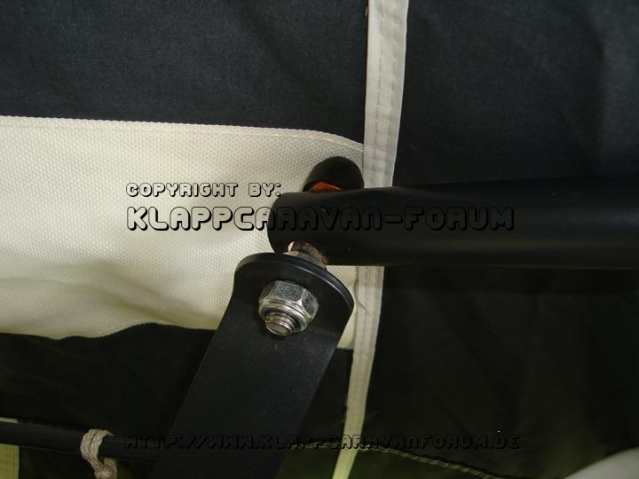

Das gleiche dann auf der Küchenseite.
Auch hier den Bügel aus dem Zelt ausfädeln.
Das Zelt sollte von vorne durch die netten Nachbarn etwas gehalten werden, damit die Kiste nicht zusammenklappt.
