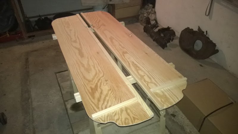

Es gibt einen kleinen Fortschritt. Heute haben wir die ersten Teile des Innenausbaus nachgefertigt. :hurra:

Re: Kann ich ihn noch retten?
Moin Tim,
das sieht doch schon sehr vielversprechend aus. Weiter so! :dhoch:
