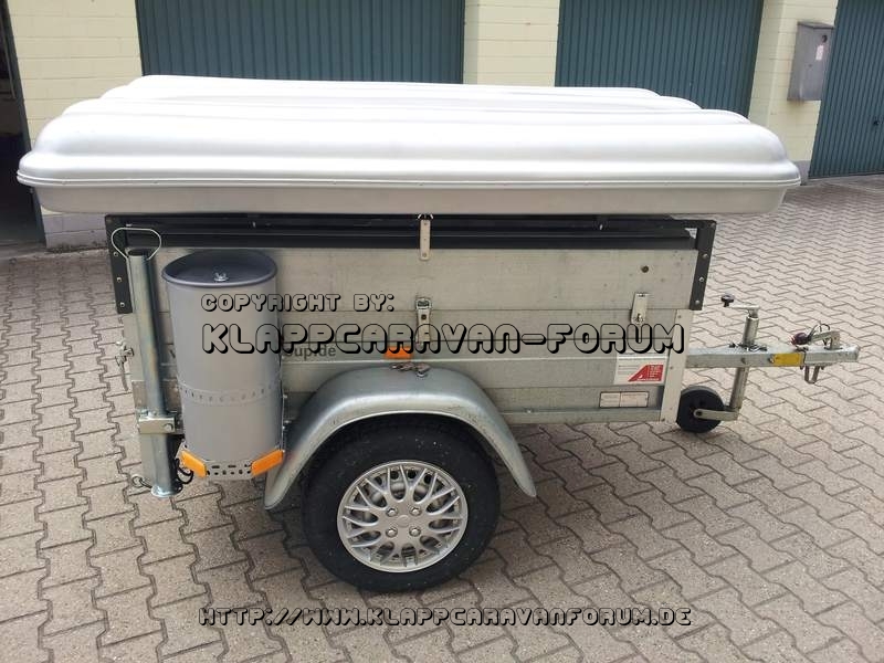

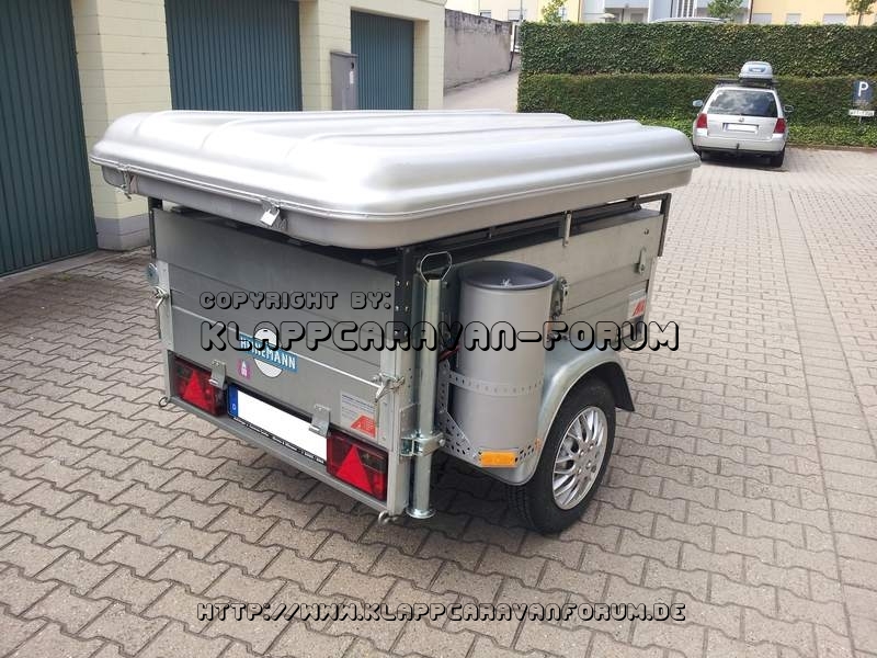

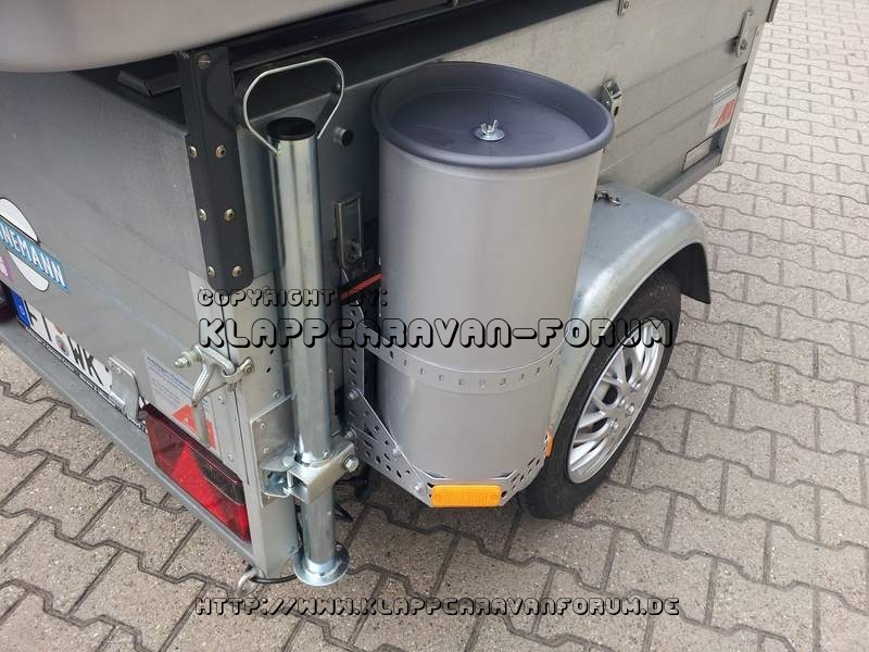

So, nach langen hin und her hab ich mich nun für diese Lösung entschieden.
Das Kanalrohr (250mm) hab ich mir beim Baustoffgroßhandel besorgt. Ein bißchen rumgesägt, gebohrt und lackiert und fertig.
Von oben ist die Buddel mit nem Spanngurt gesichert und von unten nochmal mit nem Spiralschloß gegen Langfinger gesichert.
Da der orig. Stopfen mir zu teuer war (ca. 18,-€) verwendete ich stattdessen Untersetzer für Blumenkübel für knapp 2,-€.
Das ganze macht den Transport zwar nicht unbedingt vorschriftsmäßiger. Aber zumindest schützt diese Konstruktion vor neugierigen Blicken.

788378847885788678877888
