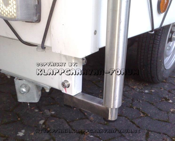

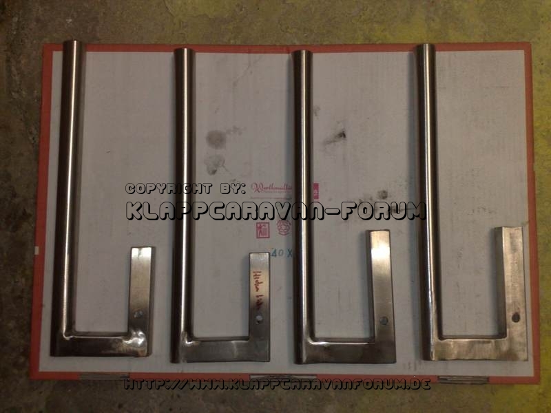

Also hier sieht man die Füße die im Hauptwagen verbaut werden. Diese sind aus Vierkantrohr 25 x 25 mm Edelstahl und einem Rundrohr mit 28 mm Durchmesser, mit einer Wandstärke von 2 mm, wo später der Gepäckträger drüber gestülpt wird und mit Schrauben oder Rohrklappensplinten befestigt wird.

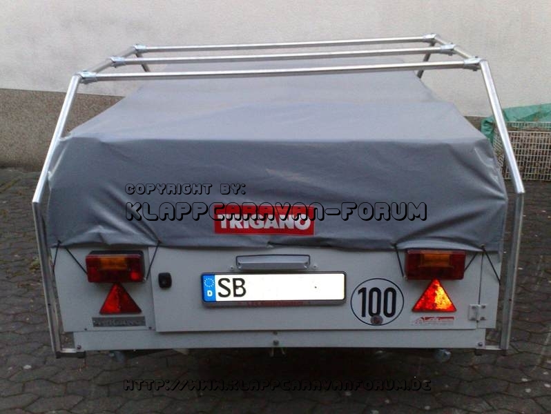

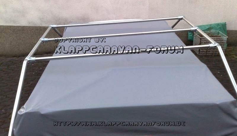

Der Gepäckträger selbst wurde aus Edelstahl 33 mm Durchmesser, ebenfalls mit einer Wandstärke von 2 mm angefertigt. Zur lösbaren Verbindung der drei oberen Querträger habe ich mir über das Internet sogenannte T-Schellen geteilt 1“ x 1“ (33 x 33) mit Schrauben 10 x 55 besorgt, da diese sehr gut zu schnellen Demontage des Gepäckträgers geeignet sind.
43674373
Die Arbeitszeit zur Anfertigung des Trägers betrug insgesamt 6 Stunden, die Materialkosten beliefen sich auf ca.150 €. Der Arbeitsaufwand ist jedoch nicht berücksichtigt.
43694370437143724368

Also unser Träger ist an 2 Stellen je Rohr fixiert und trotzdem wackelt die ganze Sache furchtbar hin und her. So sehr, dass ich bei längeren Fahrten immer 2 Zurrgurte quer an die Deichsel spanne um alles etwas zu stabilisieren. Bei obiger Konstruktion ist jedes Rohr nur mit einem Punkt am Anhänger verbunden, das muss ja noch mehr wackeln :shock:

Nee das sind die ersten Bilder der fast fertigen Galerie da werden noch Zusatz Versteifungen gemacht dass es an mehreren punkten hält Bilder folgen dann noch

Ja das Problem bei der originalen Galerie ist ja auch die Wandstärke vom Material und auch das sie nur an den Aufnahmen so ca. 8cm mit der Hauptgalerie verbunden ist und bei mir ist die Wandstärke bedeutend dicker und da sind das gleich mal 40cm wo die Hauptgalerie drüber gestellt wird und ich werde diese ja noch zusätzlich wie bei der originalen an der Deichsel mit Deichselverstärkung (Querverstärkungen + Fahrtrichtungsverstärkung) versehen und da hält die schon ist bei der originalen für den Vendome ja nicht anders mit den Befestigungen.
