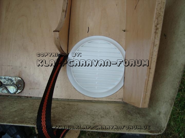

Schon eine Weile her, dass ich die Deichselbox modifiziert habe.
Die Flasche im Auto zu transportieren wie der Vorbesitzer war mir doch nicht ganz geheuer.
An der Seite finden noch die Unterlegplatten Platz.
Da die Stützlast derzeit trotz Flasche nur bei ca. 35kg liegt sollte ich diese vieleicht gegen Hantelscheiben tauschen. :lol:
Hier mal ein paar Bilder:
Gruß Olaf

Moin Olaf,
eine interessante Entlüftung benutzt Du da. Was für ein Teil ist das? Ich nehme an, dass das "Horn" unter der Box Wassereintritt verhindern soll.

Moin Jasper, die Teile hab ich in der Abteilung für Lüftungskanäle im Baumarkt bekommen.
Ist ein rundes Lüftungsgitter mit 125mm Durchmesser.
Das "Horn" ist ein Winkeladapter von 125mm rund auf Flachkanal.
Tatsächlich erhoffe ich mir dadurch, dass der Kasten trocken bleibt.
Aber nachdem ich letztens unter nem Wohwagen gelegen habe und die haben da nur
ne Schale aus metallisierter Pappe druntergenagelt (Bei nem 14T€ Gerät), denke ich das sollte klappen. :dhoch:
Morgen kommt dann der Dichtigkeitstest für die neue Dichtleiste die ich im Deckel montiert habe.
Ich überlege noch wie ich meinen Sohn dazu bekomme mit Taschenlampe in den Hänger zu steigen,
während ich ihn mit dem Dampfstrahler bearbeite. :twisted:
Gruß Olaf

Hallo Olaf,
danke für die Aufklärung! Im ersten Moment dachte ich, Du hättest so etwas wie einen umgedrehten Dorade-Lüfter verwendet, aber das wäre wohl ein wenig zu weit über das Ziel hinaus geschossen gewesen... :lol:

Da man im Nachhinein immer schlauer ist ;): ich hätte das Entlüftungs"Horn" zwischen die beiden Deichselholme verfrachtet.
