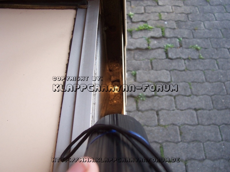

Der Tausch der innen liegenden Gasfedern beim Esterel ist ganz einfach. :D
Die Schmalseiten hoch klappen. Die Längsseiten bleiben eingeklappt.
Die Gasfedern liegen jetzt offen und sind auf ihre volle Länge ausgezogen. Nun muss die Kunsstoffverkleidung in der Ecke innen im Wohnwagen abgenommen werden.
3293 3294
Als nächstes muss der Splint am oberen Ende der Gasfeder herausgezogen werden. Das geht mit Chance mit den Fingern und ansonsten mit einer Zange.
(Bei meinem Esterel konnte ich auf der einen Seite die Finger benutzen, auf der anderen Seite musste die Zange ran.)
Falls der Splint sehr fest sitzt, kann es helfen, die Stirnwand ganz vorsichtig (!!) ein kleines bisschen (!!) zu „überstrecken“, d. h. Nach außen zu klappen, um den Druck auf den Splint ein wenig weg zu nehmen. Dies aber möglichst nur mit Helfer/in machen, da sonst Schäden am Scharnier nicht ausgeschlossen werden können. :!:
Aufpassen, dass der Splint nicht in irgendwelchen Ritzen und Öffnungen des Wohnwagens verschwindet :shock: , denn da kommt man ganz schlecht ran so mitten beim Basteln. Am besten in die Hosentasche stecken oder in einen separaten Behälter legen.

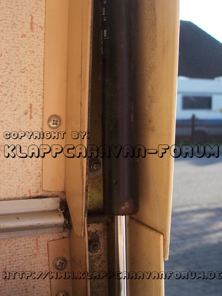

3295 3296
Nach Entfernung des Splints kann man die Gasfeder aus der Führung heraus klappen.
3297 3298
Anschließend kann die ganze Feder aus ihrer unteren Halterung heraus gedreht werden. Wenn sie sich schwer drehen lässt, kann man eine Zange zu Hilfe nehmen. Soll die Feder noch als Ersatzteil weggelegt werden, muss sie mit einem Lappen o. ä. vor der Zange geschützt werden, da es sonst unschöne Riefen gibt. Nach dem Herausdrehen kann man die unten in der Ecke die Aufnahme für das Gewinde sehen, wo die neue Feder hinein gedreht werden muss.
