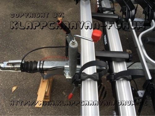

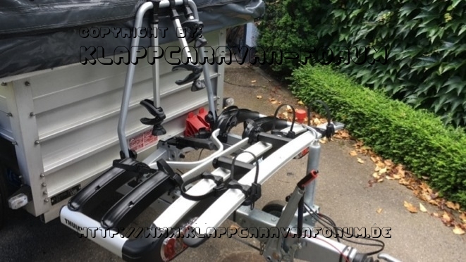

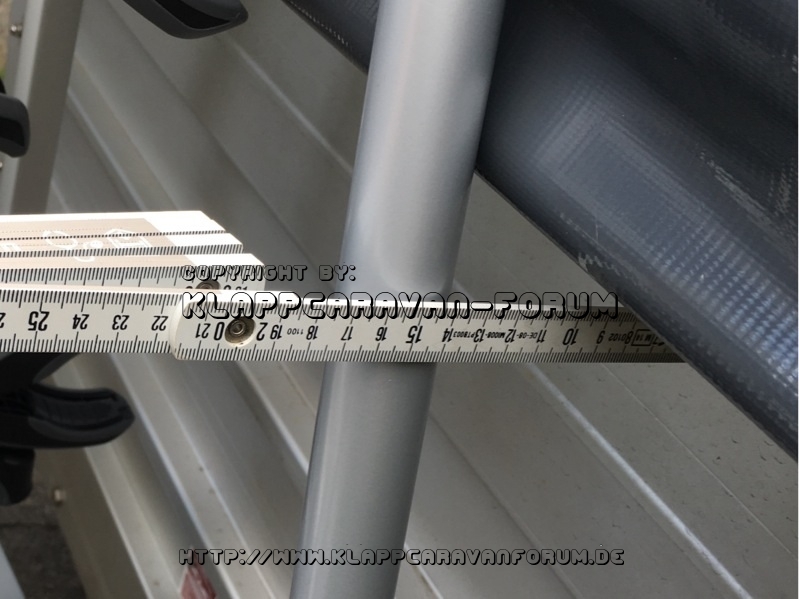

Ich habe dann mal drei Bilder gemacht und angefügt.
Ich habe den Kugelkopf auf der Deichsel verschoben, damit etwas Platz zwischen Fahrradträger und Stützrad bleibt.
Damit geht das Stützrad ganz hoch und die Zusatzschiene wird nicht raus gehebelt...

Da ich auch noch eine Lösung für 4 Fahrräder suche, verfolge ich gespannt Deine Lösungsansätze. Anhand Deiner Bilder habe ich Fragen:
1. Bekommst Du da wirklich 4 Fahrräder drauf? Müssen die Teilweise demontiert werden (Pedalen, Lenker?)
2. Passt das noch mit Deiner Deichsellast? Wie bekommst Du das hin?
3. Wo liegt die Lösung kostenmässig?

zu 1. ja, bei mir kann allerdings das 4. Fahrrad + Halter erst nach dem Ankuppeln und der Demontage des Stützrads montiert werden, da ich noch ein Transportrohr vorne quer verbaut habe.
zu 2. Stützlast bei meinem Fahrzeug = 90 kg, Küche und alle schweren Kisten hinten, 4 Fahrräder vorne -> passt grenzwertig trotz Gestänge im Transportrohr vorne
zu 3. Thule G6 929 + Halter 4. Fahrrad + Kugelkopf auf Deichsel je nach Preis beim Händler oder im Internet
Die 4 Räder passen ohne Demontage auf den Träger. Nochmal der Hinweis, wir haben "nur" den gleichen Anhänger wie Campwerk aber ein Zelt von Gordigear. Deshalb die Maße bis zur "Stange" des Trägers vergleichen.
Stützlast darf, bedingt durch das Zugfahrzeug, "nur" 75 kg betragen. Ich habe eine Selbstbauküche hinten im Hänger und komme so auf etwas über 75 kg, gemessen 78kg. Wobei ein Fahrrad ein eher schweres Fahrrad ist...
Den Rest konnte ich mit etwas umladen, 4 Flaschen Wasser in die Küche ausgleiche ß
